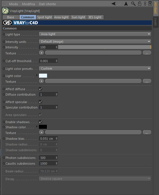

riposizione di nuovo tutte le luci e loro parametri
Speriamo :nono
mutilo
Messaggi: 1271
Località: Ravenna
Re: Soggiorno
Messaggio da mutilo »
non mi viene.

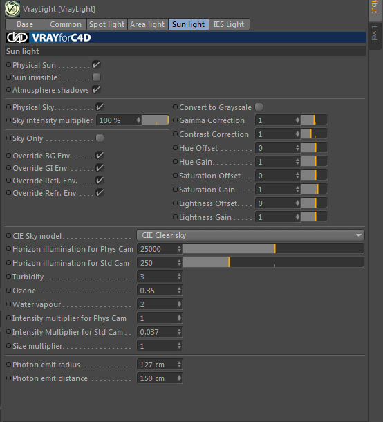

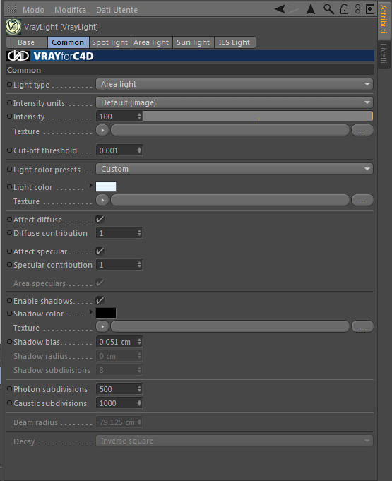

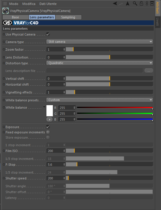

adesso ti posto i parametri dell'illuminazione
Ciao :)
Messaggi: 3060
Re: Soggiorno
Se hai tolto i vetri va bene anche dov'erano!
Posta anche il Color Mapping.

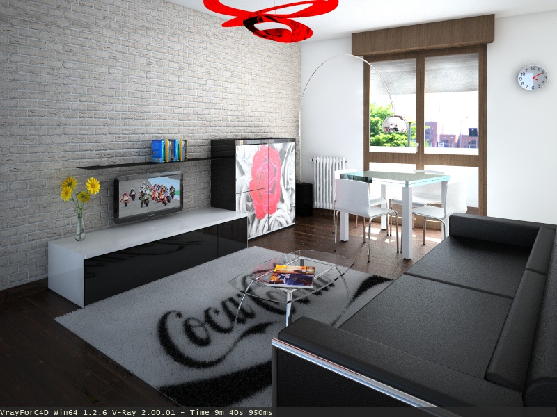

intanto che sistemo il progetto con i parametri di hurricane vi posto la revisione della camera 1 con modifica dei paremetri della physycalcamera.
Speriamo che questa vi piaccia.
P.S. come si vede anche dal tempo di rendering molto breve sto usando le impstazioni di defoult della G.I impostate sul 01_IR-LC_very very fast [for big print size] con dimensione 800x600 72dpi.
in questo caso il CM è Linear Multiply con dark 1.8; e Bright 1; Gamma 1; Clamp 1.
A presto
Ciao :idea:

So che stai rivedendo le impostazioni dal punto di partenza.....ma ad ogni modo io alcune cose sull'arredo e la disposizione te le voglio dire :) spezzerei come già ti ho detto la parete in mattoni con un bel quadro....il tappeto non lo farei a tutta larghezza....per intenderci non lo fare toccare contro il mobile e anche contro il divano...ristringilo un pò in modo tale che si creino delle sorte di passaggi in cui si intravede il parquet tra mobile e tappeto(spero di essere stato chiaro).Ingrandirei il televisore che mi sembra minuscolo rispetto al super divano...stessa cosa anche per il tavolino in vetro...altra cosa (questa puramente di logistica)se hai un tavolino contro quella porta finestra....come esci sul terrazzo senza spostare il avolo calcolando che le porte si aprono verso l'interno?So che queste forse visto il lavoro che stai facendo sono superflue ma io le cambierei
