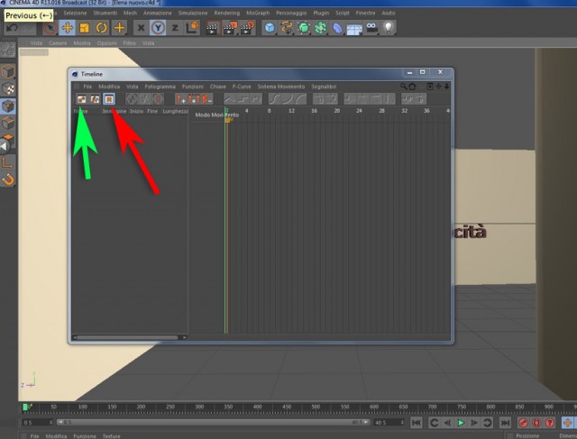

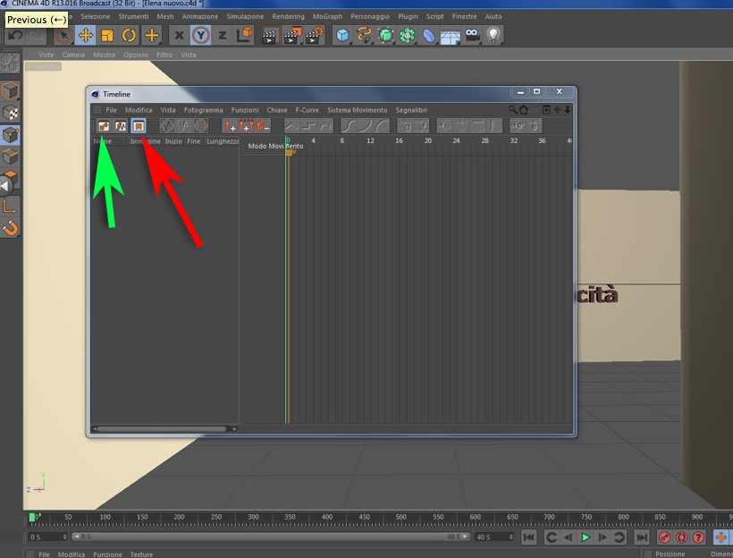

Per quanto riguarda il tuo problema, ho notato che nella schermata in cui hai la timeline vuota, sei in modalità Movimento (freccia rossa) e non in modalità Chiave (freccia verde).
Passa in modalità Chiave cliccando sulla relativa icona (freccia verde) e vedrai che risolvi il problema.

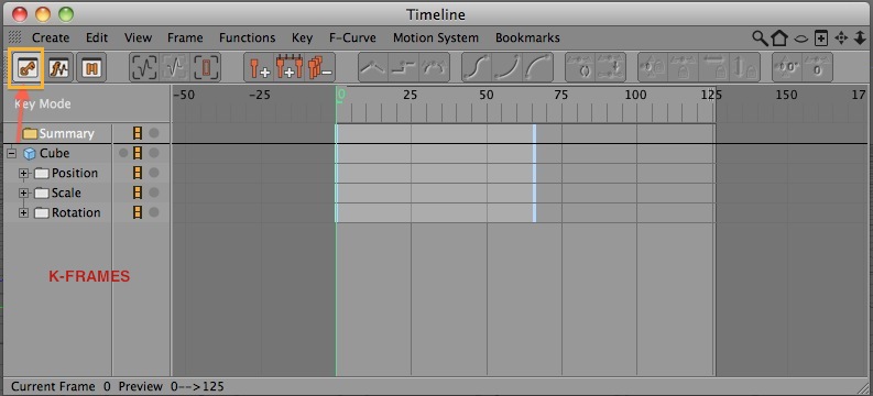

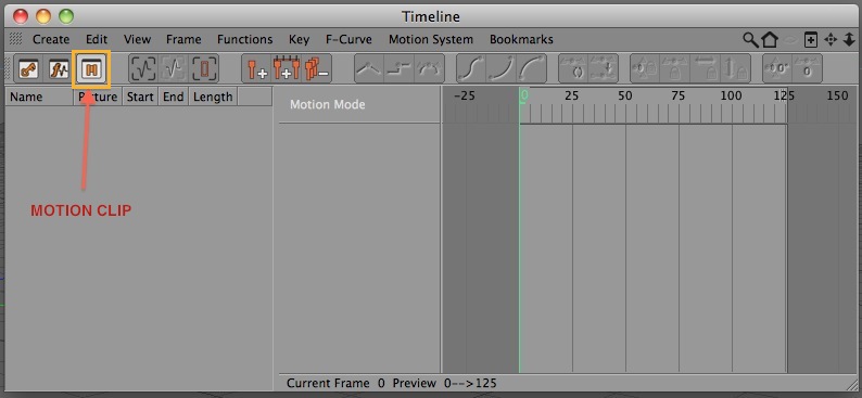

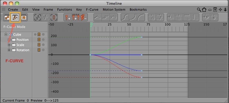

no apparte gli scherzi, nella prima imm della timeline sei nella visualizzazione delle clip di movimento, che sono una cosa diversa rispetto alle tracce con kframe. I primi tre pulsanti che trovi in alto a sx servono per passare tra le tre modalità di visualizzazione: keyframe, F-curves, Motion clips. Per vedere i kframe premi sul primo pulsante, per vedere le curve di movimento (f-curve) premi il secondo, per le motion clip il terzo (che risulterà sempre vuoto, perchè non hai nessuna motion clip).

E voi credete che con tutte le prove che ho fatto non abbia pensato di cliccare sulle tre modalità ?? (Chiave, F/curve, Movimento): a sinistra mi rimane sempre vuoto, e cambia solo l'intestazione. La foto che avevo fatto era per caso su Movimento ma poteva essere anche su altre modalità, NON CAMBIA NIENTE. Le tre videate che ha postato Visualtricks appaiono anche a me, ma nel vecchio progetto, dove gli oggetti appaiono caricati regolarmente.
