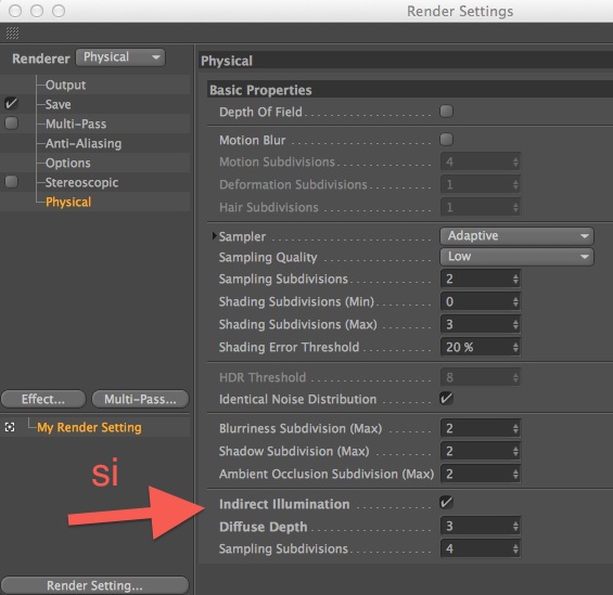

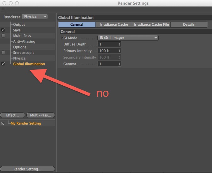

Re: Distributed Rendering per Cinema4D
giusto per capirci queste sono le impostazioni corrette per la gi.
tu quale hai usato?

Quello che avevo capito io è il primo esempio.
Dunque per FISICO con GI si intende il secondo esempio.
OK, faccio subito una prova. GRAZIE.
4Ciao..
La Gi nuova è quella che ti ho indicato e funziona, l'altra è quella vecchia e fa l'effetto mosaico come hai visto
