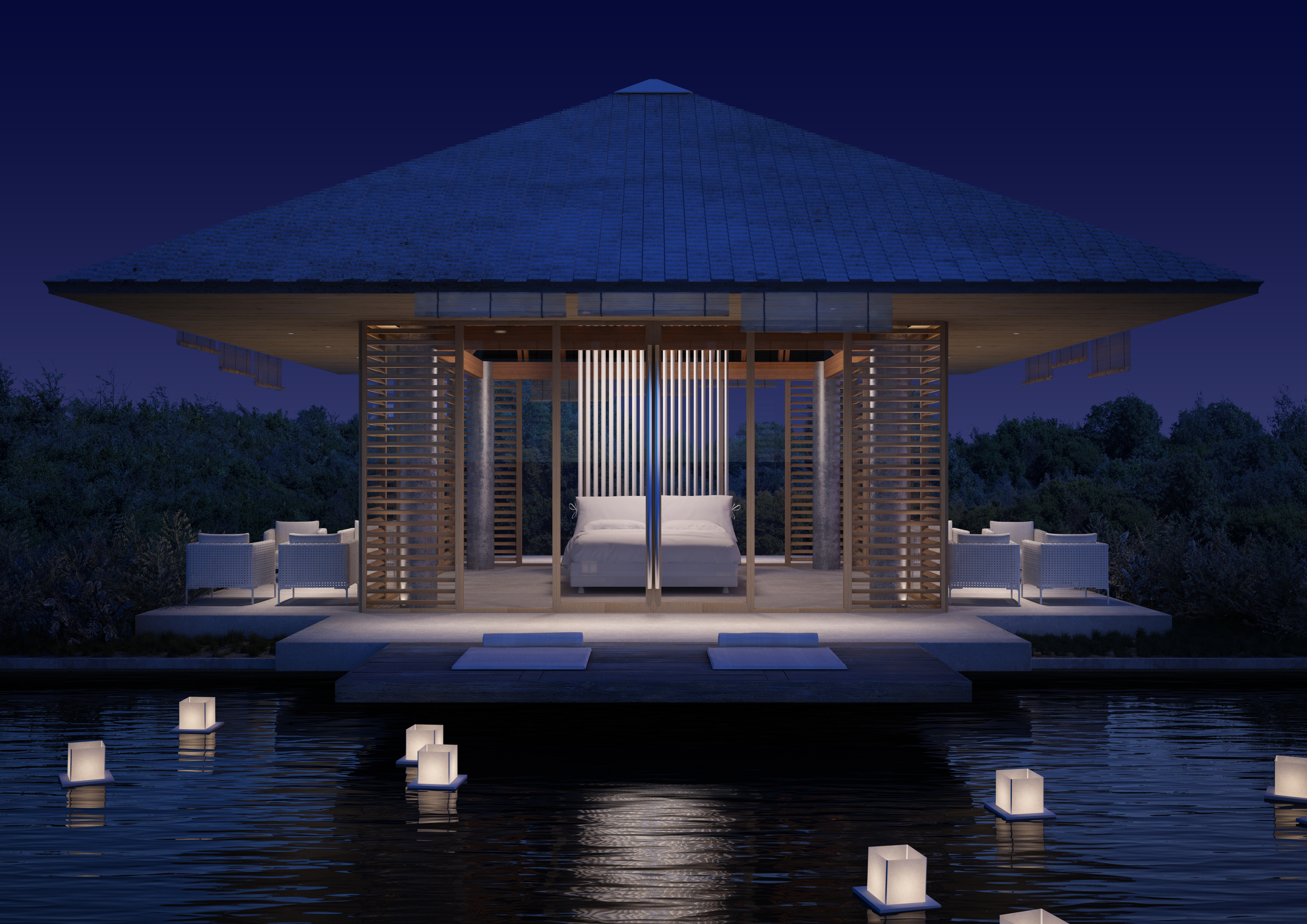

altro piccolo step..
sistemato l'erba intorno alla casetta e aggiunto altri materiali..
alcuni vanno sistemati meglio, l'asse di legno in primo piano è sgranata e la mappatura del legno delle finestre è da rivedere..
il resto mi sembra andare benino, vraydirt x il "lastrone" in cemento dove poggia la costruzione, molto comodo devo dire..dovrei usarlo più spesso :P
cambierò il materiale delle lanterne xchè questo si vede poco e niente..
aggiungerò dei sassi sull'erba, e dovrò finire gli arredi interni..
al prossimo up, ciauzz

Molto suggestivo! Posso chiederti come hai illuminato? :)

grazie morph ;)
la luce è data solo da un area dome, con un immagine jpg..
il resto sono i faretti con delle ies e l'interno andrà ancora finito, al momento c'è un area sferica sul soffitto, invisibile, che spegnerò quando finirò l'arredo e tutti i punti luce.. :)

Ciao Nexzac, complimenti per il progetto...mi piace molto! Domanda: l'utilizzo del vraydirt per la piastra di cemento che vantaggi ti ha dato rispetto a non usarlo?

beh il materiale è più sporco e disomogeneo.. creato cn 3 texture diverse, meglio che un diffuse semplice.. :)

Che succede al manto di copertura? :o

Lanterne e luci casa assolutamente più gialle!
