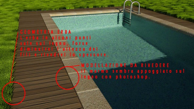

guarda, io l'erba la farei più bassa delle assi in legno, così a me da l'impressione di una cosa abbondonata...con l'erba che cresce a dismisura, mentre se più bassa potrebbe dare l'idea di erba ben curata.
poi come l'hai fatta tu sembra che spunti dal legno...se c'è un errore della geometria sulla quale hai clonato, tenendolo più basso mascheri un po' il problema
se proprio deve essere più alta la farei più alta di poco. però poi sta a te.
poi c'è qualcosa che non va nel colore, o meglio: vedi che anche dove è colpita direttamente dal sole ti fa macchie chieare e scure?quando secondo me il colore dovrebbe essere più uniforme?
poi: credo sia da rivedere anche il materiale del bordo piscina. gli hai applicato solo il bump vero?
inoltre, un consiglio che mi è stato dato più volte: non fare gli spigoli vivi, soprattutto quelli che si vedono vicini, cerca di smussarli un po'.
mi riferisco ai lati vicino alle liste di legno.
inoltre staccherei il legno dal bordo della piscina.
se non sei d'accordo con quanto detto però dimmi su cosa non sei convinto
nient, buon lavoro
