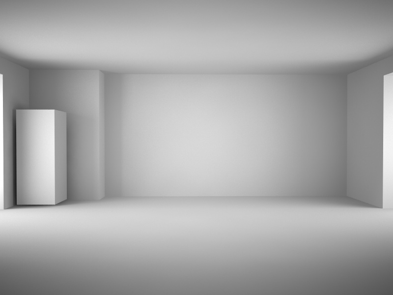

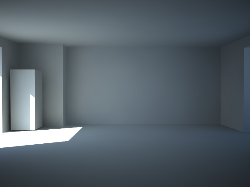

forse hai il bianco troppo sparato o altro ma cosi ad occhio le ombre le vedo poco marcate, guarda invece gli angoli dei muri in questo render veloce a impostazioni bassissime e AO disattivata

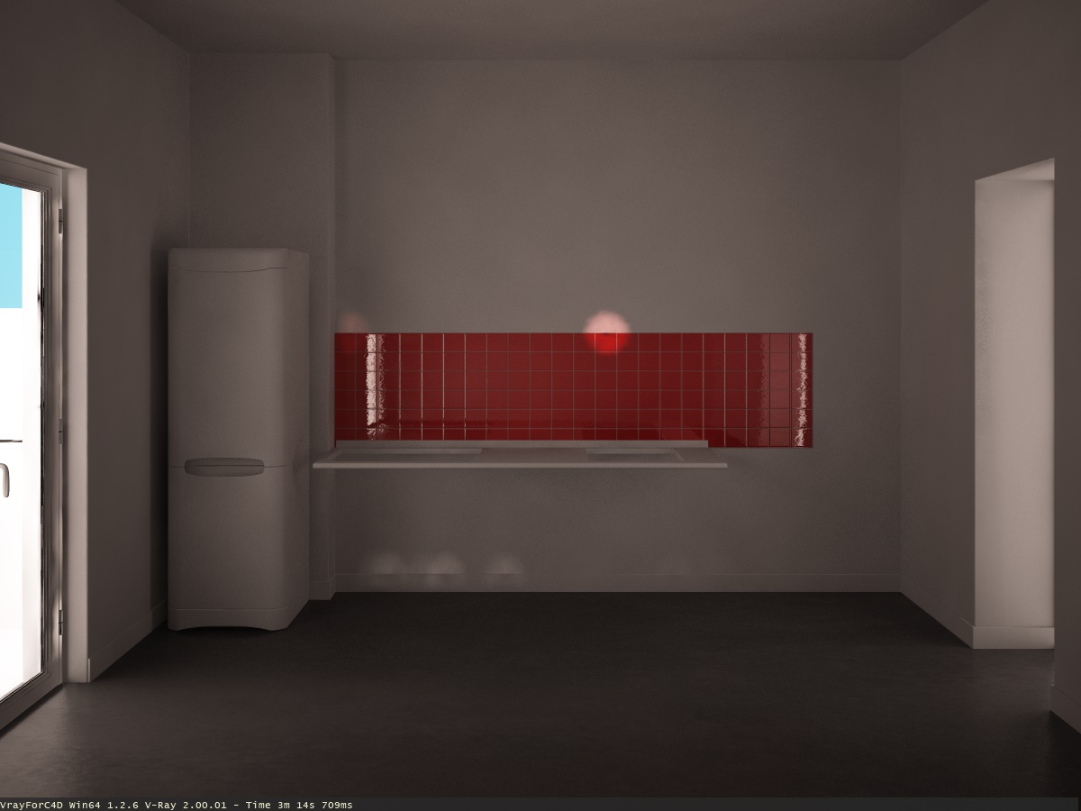

Ho provato a cambiare la scala in watt e ho impostato l'area di sinistra a 200 w e quella di destra a 100 watt...
solo che essendoci già alcuni materiali risulta molto scura, magari devo variare i valori della cam...ora provo.

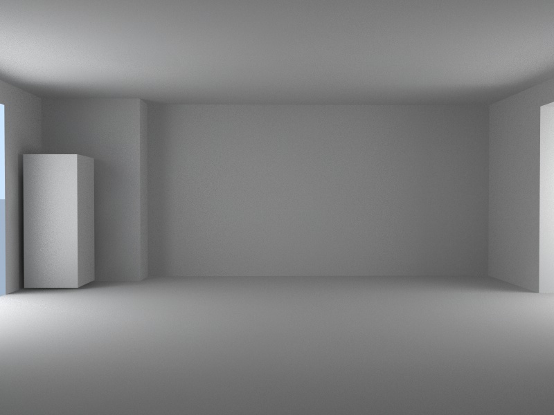

io non so quale sia il più corretto, ho studiato il manuale in pdf relativo a vray e in questo volumetto, vengono trattati 2 interni e due esterni. Per gli interni viene utilizzato il sistema senza pcam e senza sole ma solo con le area, mentre nel secondo si utilizza il sistema psun-psky-pcam e area.
Ho pensato che fosse il metodo più adatto al mio interno e i settaggi li sto praticamente mutuando da quelli letti per questo interno (che in pratica sarebbe l'esercizio del bagno).
Quindi ricapitolando, sto utilizzando il sistema psun-psky, se setto la cam, utilizzando solo la psun-psky, a che mi servono le area?
vorrei cercare di capire come meglio gestire le impostazioni relative all'illuminazione e quale tipologia di illuminazione utilizzare a seconda del risultato che si vuole ottenere.

poi comunque se quelacuno in gamba.... dei guru ti dara migliori info... segui quelle

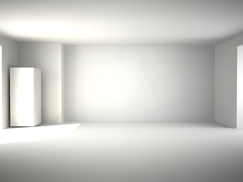

render 1 solo il sole e lo sky per regolare la cam
render 2 solo le luci area regolare il wattaggio come uno desidera senza modificare la cam
render 3 sole + sky + area

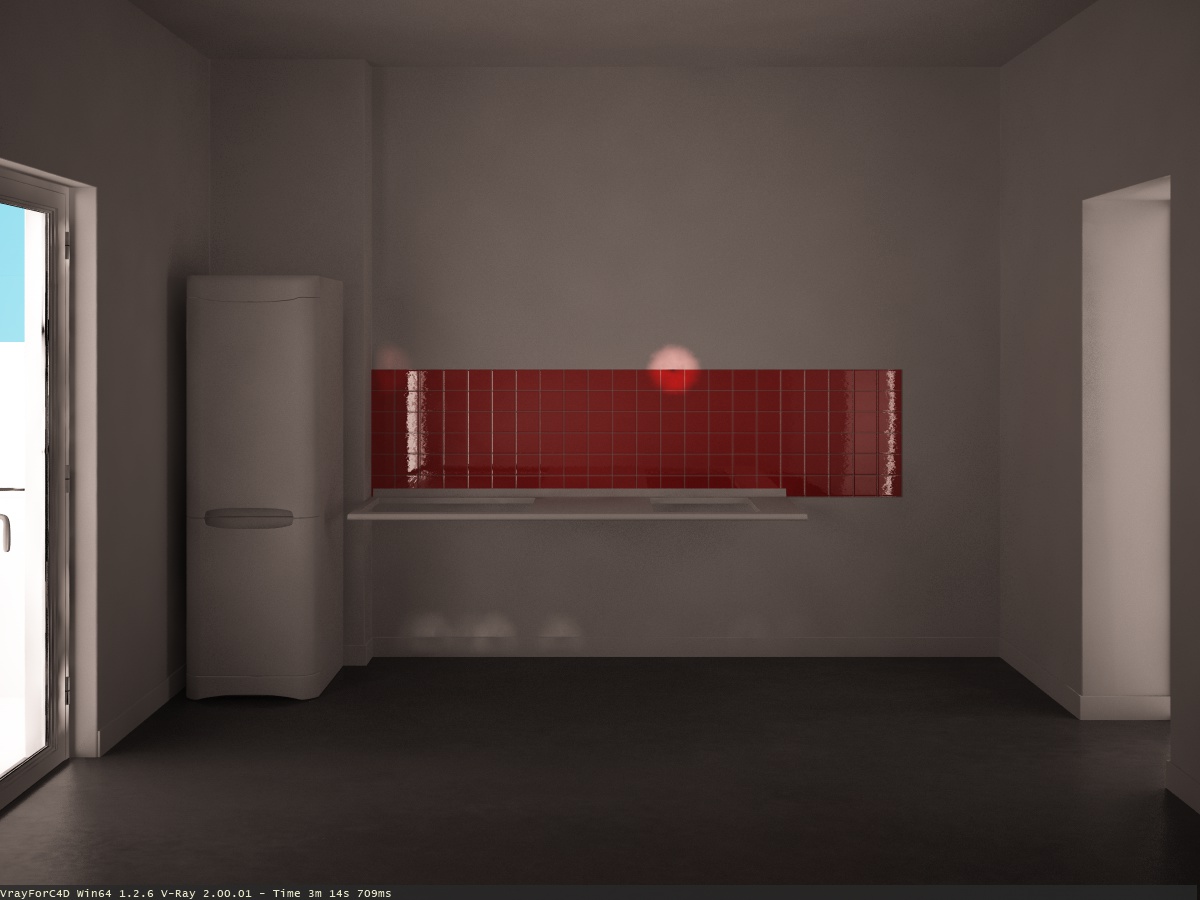

4 aggiunta materiali e ritocchi lievi delle intensita area e cam
5 eventuali ritocchi color mapping per bruciature
