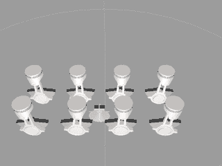

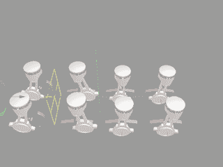

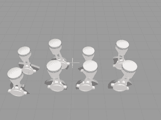

Trovato ... semplice semplice, :)
con un solo effettuatore ed otto nodi Data...
L'unica pecca è il lavoro manuale in xpresso
mi chiedo se davvero non si possa fare con due oggetti clona!! :roll: :P
Il controllo degli schemi è delegato totalmemte, all'unico effettuatore e si possono usare praticamente tutti ;)
Qui è con uno  effettuatore shader, ombreggiatura disturbo animato
Qui invece, sempre effettuatore shader, però senza mappa, modo lineare!!
...E qui con un effettuatore sound
