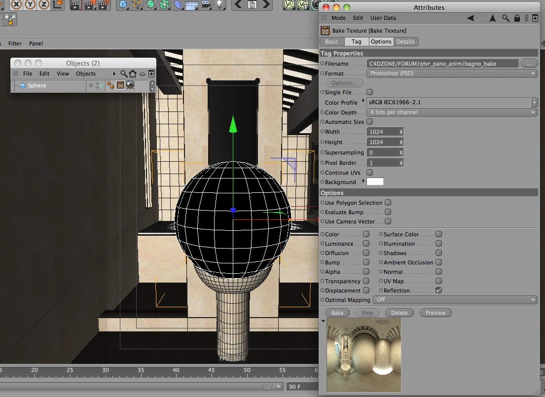

in pratica tu vorresti una serie di immagini panoramiche, da montare come video successivamente ? Secondo me devi cambiare strategia.. puoi fare una prova usando il Tag Bake Texture e una sfera riflettente:
metti una sfera al centro della scena, assegnale un materiale con attiva solo riflessione al 100%, poi assegnale un tag Bake Texture. Nelle opzioni del tag imposta la risoluzione e tra i canali attiva il Refection. Quando sei pronto clicchi il pulsante Bake e lasci calcolare.
Con questo sistema penso tu possa uscire anche con tutta la sequenza di frame, se vai nel tab Details del tag c'è un opzione "Use current render data" che dovrebbe mantenere le impostazioni generali dei render settings (framerate, inzio e fine, risoluzione) però dovrei fare una prova..

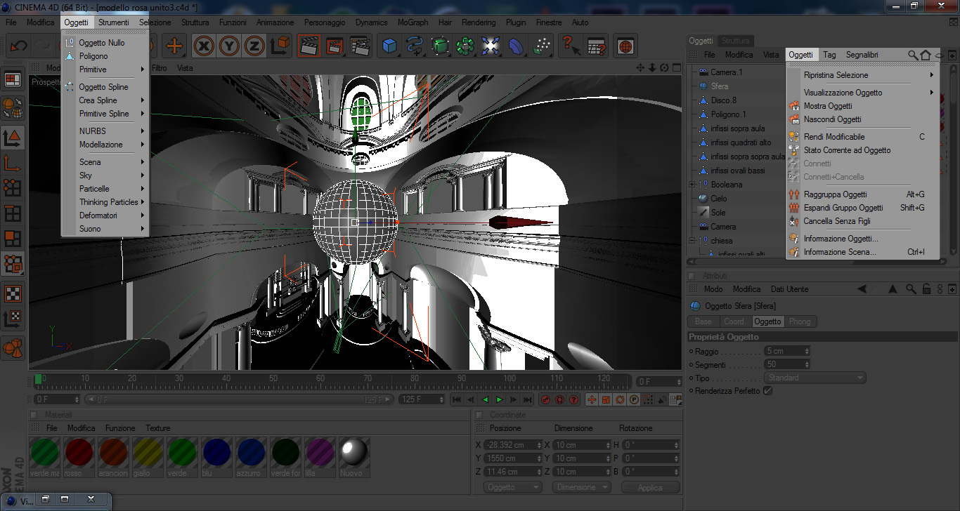

mmm, e il tag bak texture dove lo trovo? non riesco a vederlo all' interno delle tag di cinema! Dovrei inoltre applicarlo alla sfera?
Messaggi: 3978
Località: Torino
Re: VR: luce senza ombra
Messaggio da Arkimed »
Il tag devi applicarlo alla sfera e il comando Bake Texture (o fissa texture) lo trovi nella finestra Oggetti nel menu Oggetti.

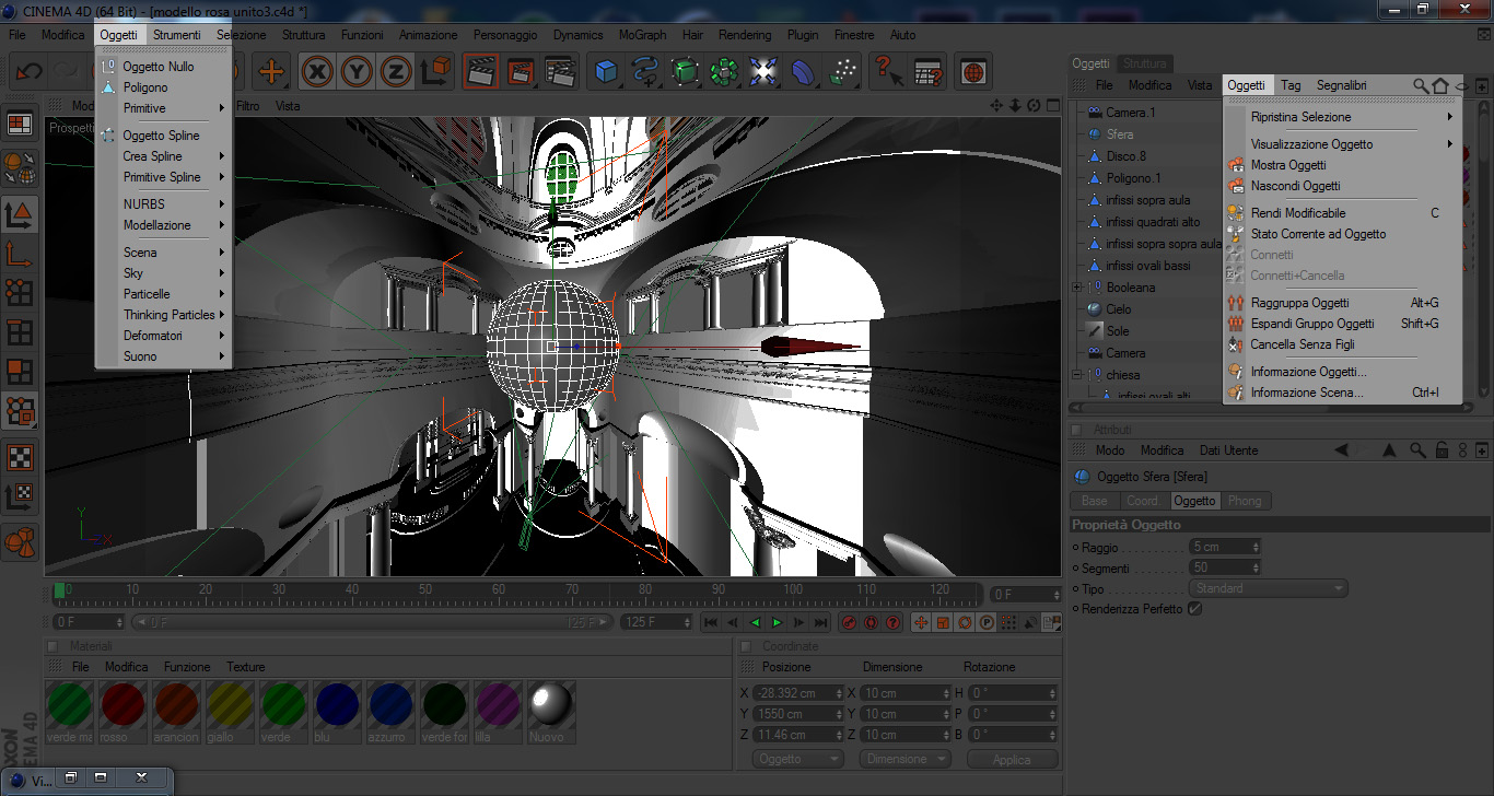

scusa la mia totale cocciutaggine: ma intendi uno di questi due menù oggetti presenti all' interno dell' immagine cheho allegato?
non riesco a trovarlo proprio.

Messaggi: 3978
Località: Torino

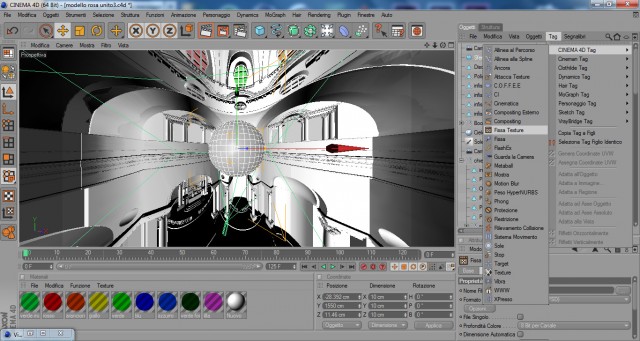

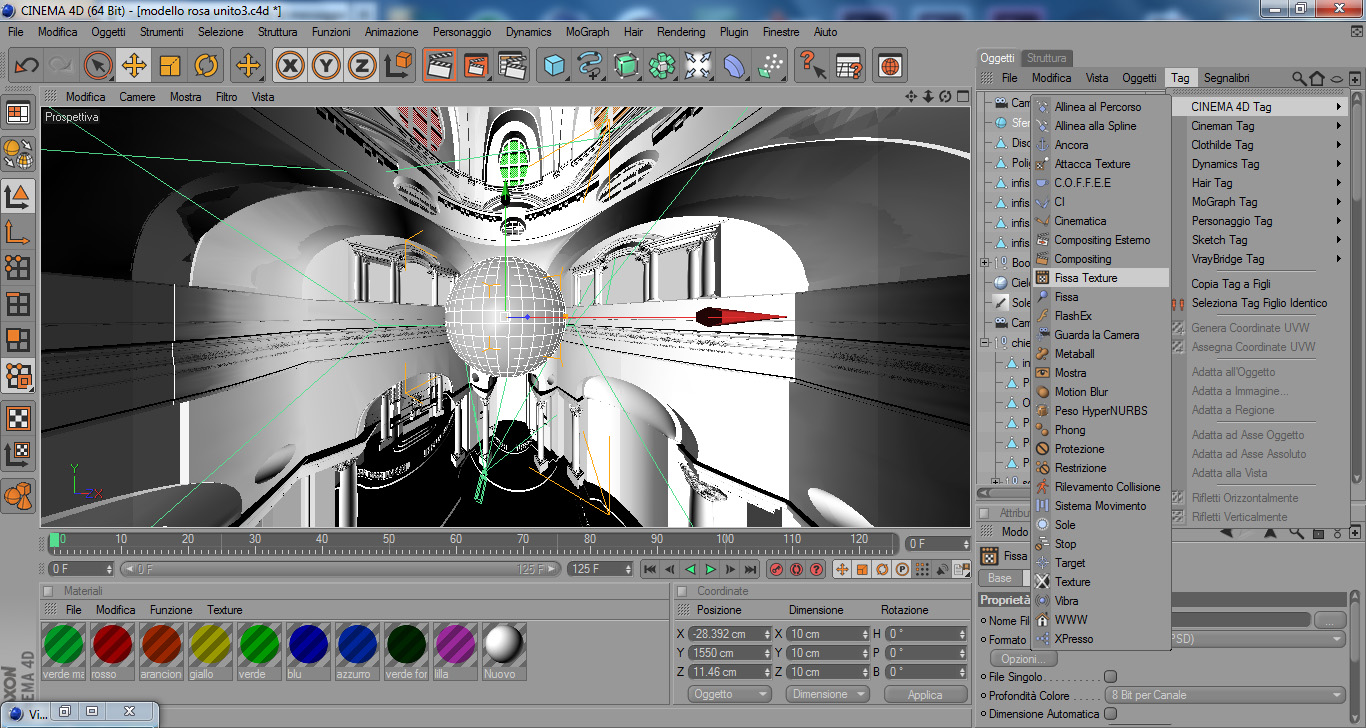

Dalla schermata vedo che stai usando la R12... allora lo trovi nel menu Rendering

Messaggio da giuliovasa79 »
l' ho trovato, era sotto le tag.
Allego l' immagine così che nel caso possa servire di aiuto a chiunque legga il post.
Adesso provo a fare la procedura che mi hai descritto.
La telecamera come ti dicevo, visto che al centro della scena ho inserito la sfera, l' ho spostata più in dietro, va bene?
