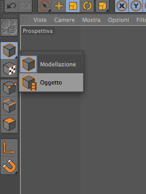

Aspè... fai attenzione prima di scalare il robot, passa in modalità Oggetto (vedi immagine allegata) e poi scala l'oggetto nullo/spline che usi come padre di tutto... vedrai che funziona.

siiiiiiiiii
e vai cosi !
