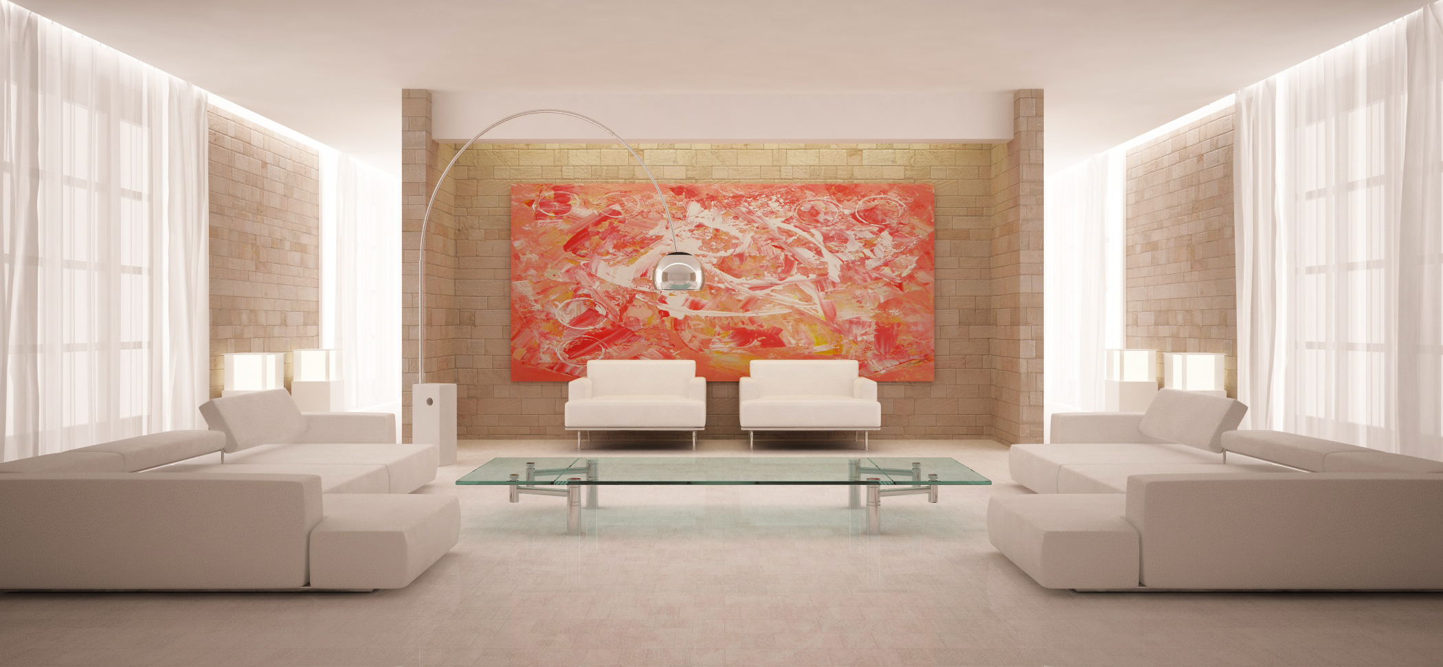

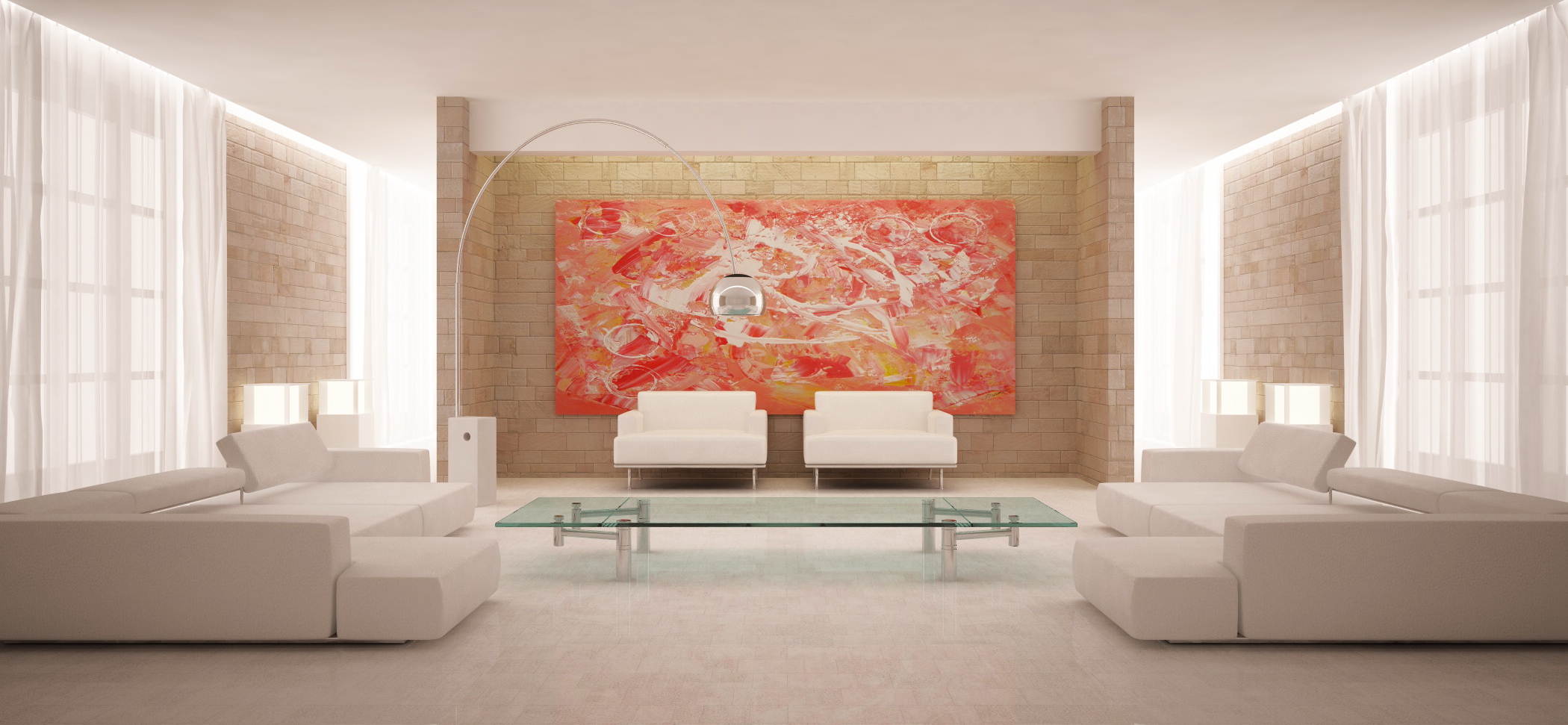

:) Questo è il risultato...che ve ne pare?
Ho illuminato inserendo colore nell'environment con multiplier 15 e ho utilizzato una camera vray con iso1000 Fstop 2.5 shutter 500...color mapping exponential 1.3 e 0.8 Irradiance map -3, 0, 70 ,20 e cache subvision 850

meglio se aumenti un po' l'interpolazione dei campioni IR, non 20 ma 40.
e poi ti sei accorto che l'immagine è rosa? dovresti fare il bilanciamento del bianco sulla tua vray camera.

:roll: nel bilanciamento per il bianco ho inserito l'azzurrino...veramente era d adefault cosi..pere togliere questo rossastro dovrei mettere un rosato?

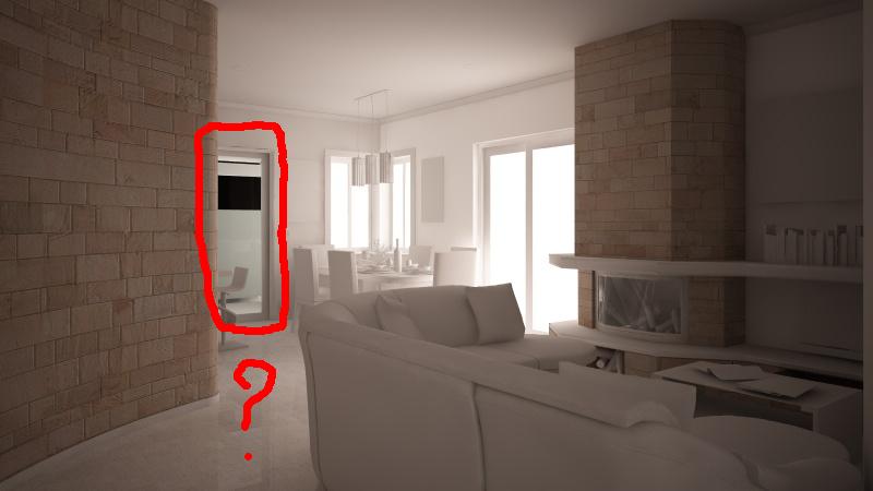

:roll: Ho un altro problema con un altro file...la luce che percepisco dall'esterno a prescindere dal tipo di illuminazione che utilizzo..sia enviornment sia sun+sky...dalla porta vetrata è questa segnata...non guardate l'illuminazione generale..lo so che quella è cmq da rivedere...ma facendo tante prove il problema rimane quello...avevo pensato quando ho usato sun+sky che era una questione di orientamento del sole...ma mi da lo stesso problema anche con l'enviornment...a cosa potrebbe essere dovuto questo ? :shock: :roll:

- per il discorso bilanciamento del bianco, è una cosa che devi fare alla fine, prima di mandare il render definitivo. con il render attuale aperto nel piture viewer (quello sbilanciato sul rosa) nella selezione del colore "punto bianco" nei settaggi della camera, seleziona il color dropper e vai a cliccare su un punto che secondo te dovrebbe risultare bianco (ad esempio un punto qualsiasi sul muro), in modo che lo calibri come bianco assoluto, correggendo tutte le tonalità del render di conseguenza. in questo caso, se il tuo punto bianco sarà un po' rosato, il render verrà tutto virato sull'azzurro.
lo puoi fare anche in photoshop, ma è meglio se lo fai in fase di render.
- per l'immagine con lo sfondo nero non saprei dirti così su due piedi. meglio se posti il file che diamo un'occhiata.
