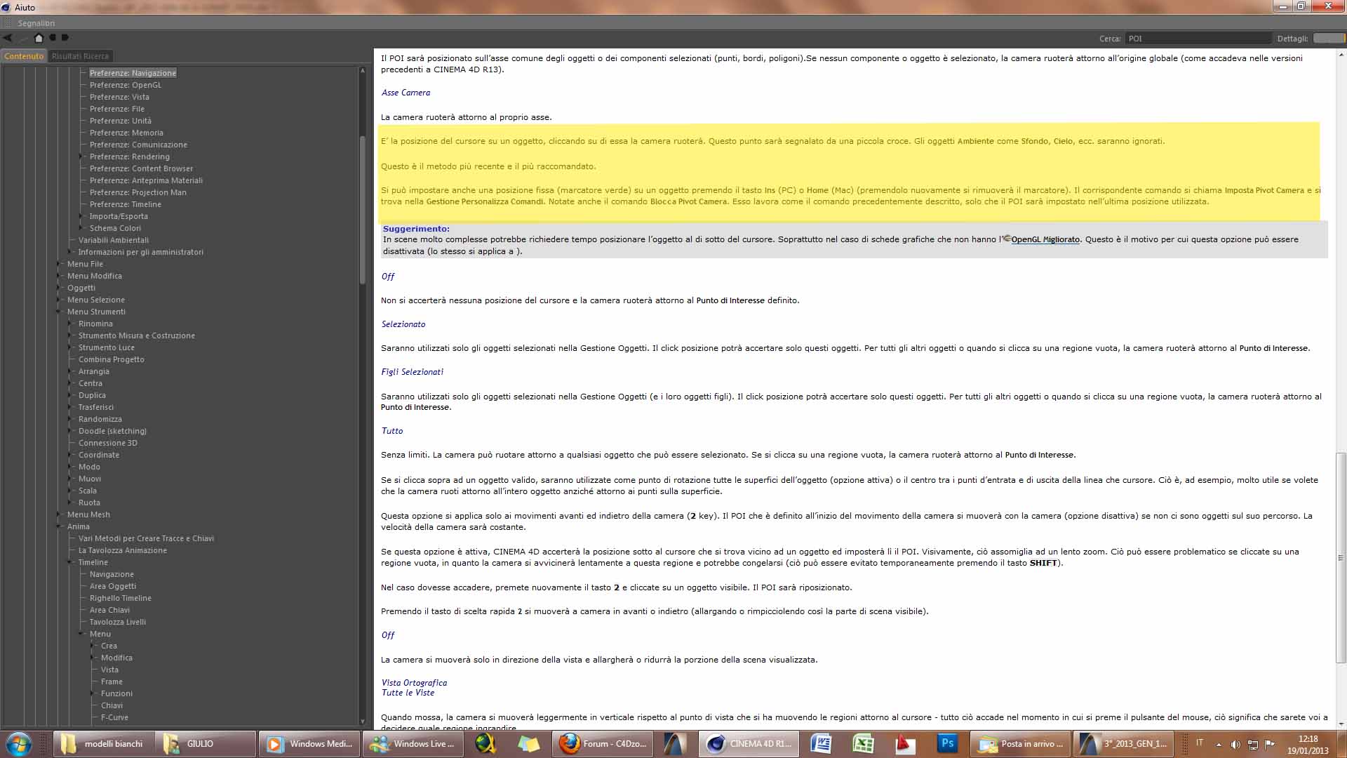

visualtricks ha scritto:stai utilizzando un tipo particolare di navigazione, probabilmente hai premuto il tasto INS sulla tastiera inavvertitamente.
visualtricks, capperi...me ne sono appena accorto!!!!!! adesso voglio pubblicare una schermata della guida in linea dove ho letto questa cosa cosi' puo' essere utile a qualcuno che abbia avuto il mio stesso problema!
Pubblico questo estratto della guida di c4d per chiunque dovesse avere il mio stesso problema : spero che possa essere utile.
p.s. : ringrazio egualmente tutti per avermi aiutato.
p.p.s. : visual, visto che mi ci trovo...ma quando, in questa pagina della guida, si fa riferimento a "settaggi programma" o "gestione personalizzata comandi", dove bisogna andare per aprire queste schede? E questa modalita' di assegnazione del Poi, che dice di impostare su oggetto, come si decide? sai, e' per capirne di piu', visto che ormai mi son imbattuto in questa situazione, almeno apprendo....

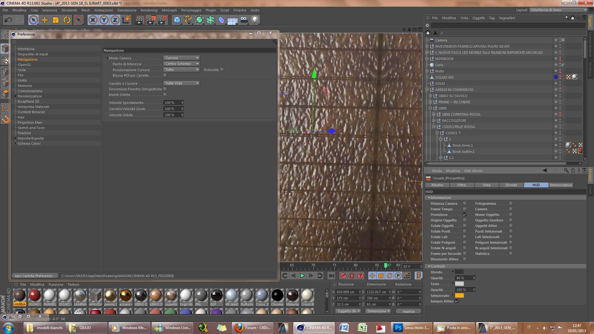

se guardi la parte sinistra della guida, vedrai che stai leggendo la sezione Preferenze -> Navigazione, che è dove risiedono quelle impostazioni. La scorciatoia da tastiera cmq è quel tasto INS (o shift-INS).

visualtricks ha scritto:se guardi la parte sinistra della guida, vedrai che stai leggendo la sezione Preferenze -> Navigazione, che è dove risiedono quelle impostazioni. La scorciatoia da tastiera cmq è quel tasto INS (o shift-INS).
ah, quindi quando fa riferimento a gestione personalizzata e settaggi programma, si riferisce a questa sezione che sto guardando ora....scusa ma leggendo le varie discussioni, vedevo che un utente indicava la voce document e di impostare su object ed io non trovavo questa sezione...
tant'e', ti posto la schermata che visualizzo...e' corretto impostare il POI cosi'? (perche' la guida dice di impostarlo su oggetto...cosa che non so come si faccia)
p.s. : il tasto INS ora lo metto in una teca!

p.p.s. : pardon, son fuso...di default e' impostato su oggetto. scusa.
