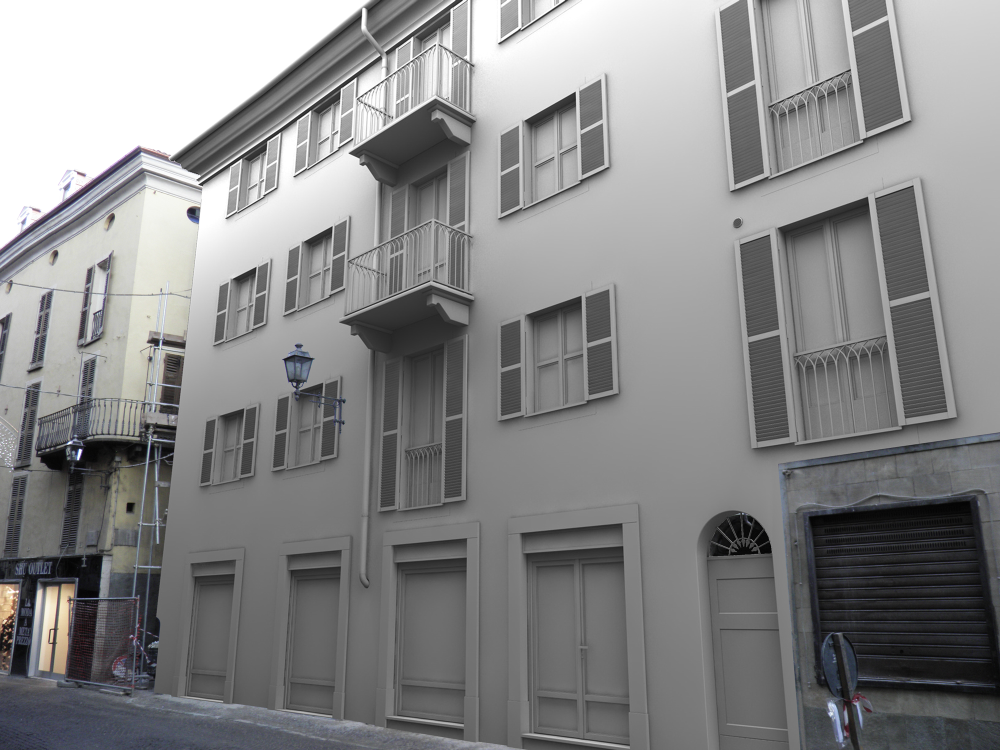

davidecarr ha scritto:ti conveniva renderizzare solo le finestre e le ringhiere dei balconi.....poi compositavi con photoshop sulla foto esistente
Cioè?
Scusa ma non ho capito...
gigisantoro
Messaggi: 55
Iscritto il: mer feb 15, 2006 6:31 pm
Re: Render esterno e fotorealismo
Messaggio da gigisantoro »
Ah, adesso ho capito.
Ma non posso farlo perchè i disegni di progetto, sulla base dei quali ho sviluppato il 3D e poi il render, non combaciano perfettamente con la realtà per quanto riguarda posizione e dimensione dei serramenti. Sembrano uguali ma non lo sono...

gigisantoro ha scritto:Ho provato ma le maledette macchie rimangono...
Di solito con profondità a 3 si eliminano... ma non è che c'è qualche luce senza ombra o qualche materiale luminanza in scena?
gigisantoro
Messaggi: 55
No...l'unica luce presente nella scena è il cielo che è anche l'unico oggetto ad avere un materiale con luminanza...non riesco a capire...
Messaggi: 3054
Mancando una luce diretta la luce così diffusa tende a far comparire più macchie del solito!
Devi alzare i valori della IG sotto Cache Irradianza; inizia a portare Campioni Stocastici e Densità Record entrambi su Alto!

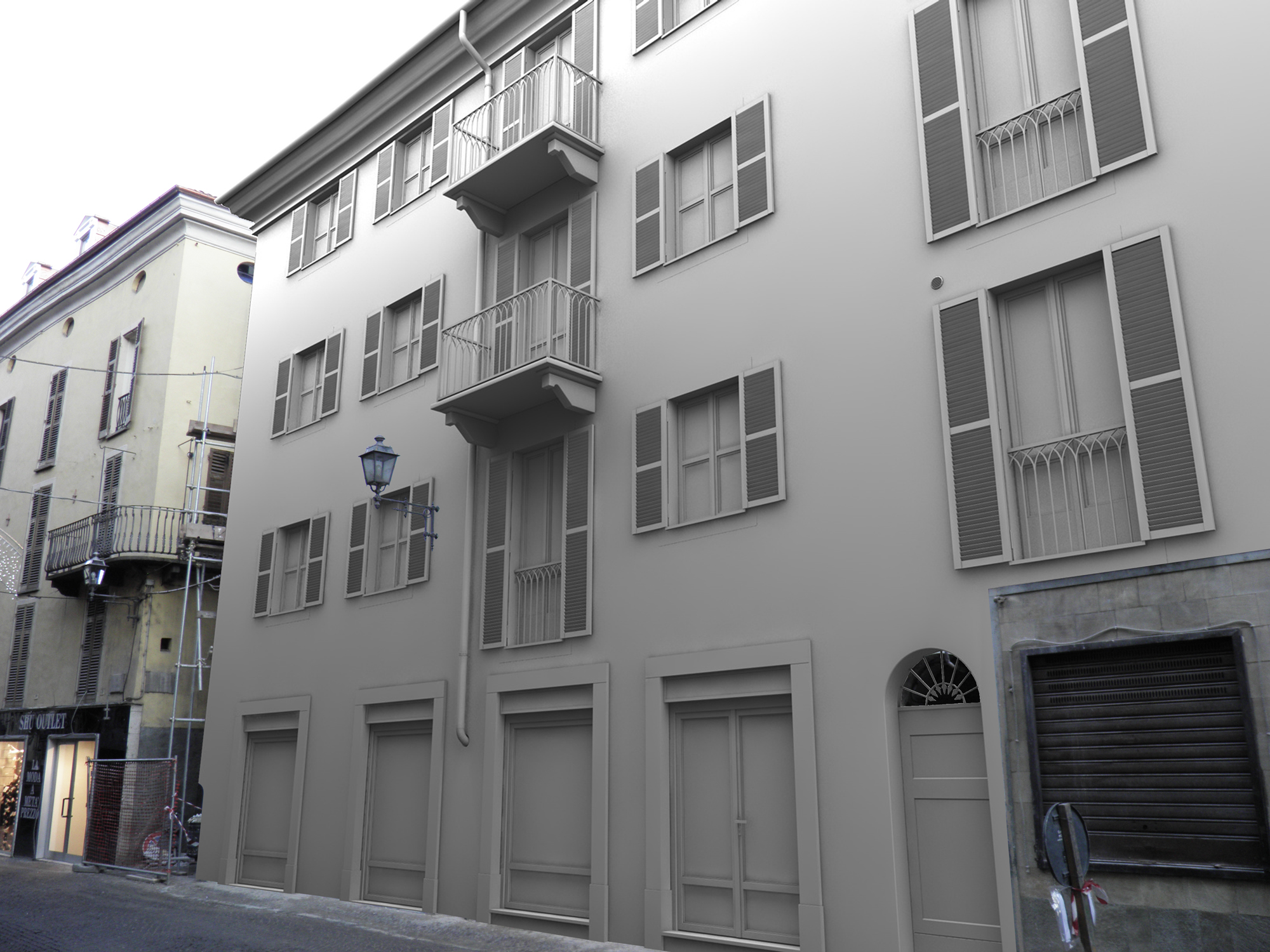

Mixando i vostri consigli e facendo un po' di prove sono riuscito ad ottenere questa immagine...direi che, rispetto al' primo render, la luce va decisamente meglio. ;) Forse si può aggiustare ancora qualcosa con Photoshop...Cosa ne dite?
Ora viene il momento della texturizzazione.
Dal momento che la gran parte della facciata è intonacata e tinteggiata color pesca, come posso creare un materiale INTONACO che sia verosimile? Qualcuno ha dei materiali che può prestarmi che possono adattarsi al mio caso? (Ovviamente il cliente mi sta col fiato sul collo...)
Grazie a tutti
