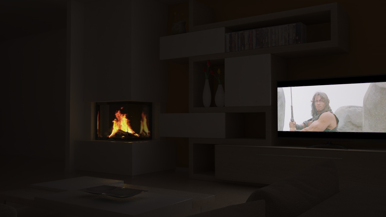

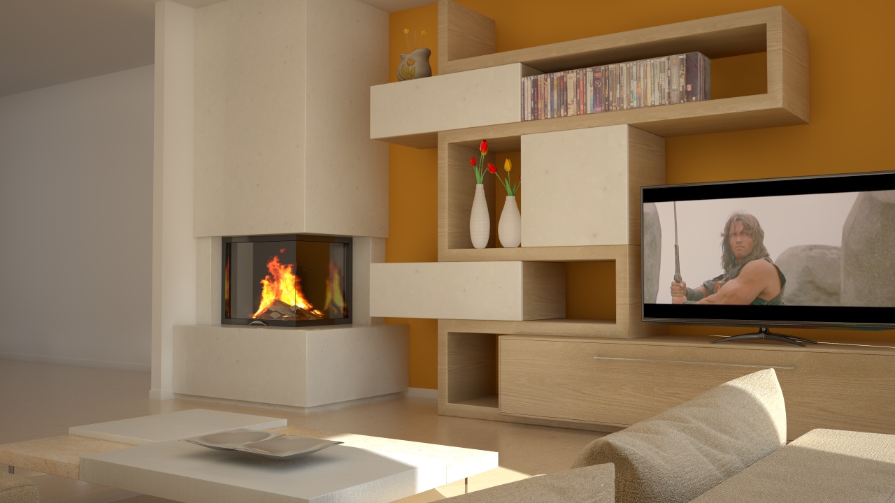

Altri UP con il nuovo camino
non mi convince la parte notturna...
non dovrebbe illuminare solo le parti prossime alla tv e al camino acceso e lasciare nero le parti più lontane? Invece sembra che comunque dia illuminazione diffusa un po dappertutto.
Bilico
Messaggi: 4888
Re: [WIP] Casetta
Messaggio da nexzac »
Bilico ha scritto:Altri UP con il nuovo camino
Bilico
se lo fa è perchè è corretto così :P
cmq dipende da con che parametri "scatti la foto" :) quindi che parametri hai di phcam in relazione con le intensità delle luci..
se accendi la tv in una stanza buia non è poi così buio, solo quella con alti parametri di iso o velocità otturatore lunga riusciresti a fare un immagine a "giorno".. quindi una volta impostate le intensità delle luci dovresti utilizzare i parametri di phcamera x dosare il tutto e affinare l'esposizione :)

molto bello il camino!
personalmente io non metterei l'arancio come colore...se dovessi scegliere come dipingere casa mia al momento starei su tonalità diverse di beige o su colori neutri...in linea con l'arredamento moderno.
ma siccome non sarà casa mia lascia così, deve piacere a te in effetti.
invece, che "falsa un po' la scena" sono i vasi dei fiori e i fiori...un po' anche l'immagine della tv secondo me

Grazie Enzo e Nexzac per i commenti.
Enzo per i vasi si, ti do ragione, dev'essere il materiale SSS che ho utilizzato... devo rivederli.
Per l'immagine della tv ho usato un materiale con l'immagine nel canale diffuse e nel canale luminanza. Cosa dovrei fare per renderlo più veritiero?
Grazie

sta venendo decisamente meglio :lol:
occhio ai posacenere che sono fluttuanti nell'aria (almeno sembra).
secondo me, potresti fare una prova sostituendo l'arancio con un bel tinta cuoio.
la tv non è troppo "strecciata"? sembrerebbe troppo larga e bassa.

Bello il tuo render dell'attico, mi piace l'effetto del fuoco nell'immagine notturna, anche io vorrei una resa del genere.
Io ho creato sia per la tv che per il fuoco un materiale con i canali luminanza e diffusione e come texture ho assegnato le relative immagini, e la resa è quella che vedi.

ma nella luminanza hai attivato per caso direct illumination?
Bilico
Messaggi: 295
Iscritto il: ven giu 27, 2008 10:04 am
Re: [WIP] Casetta
Messaggio da Bilico »
enzo_87 ha scritto:ma nella luminanza hai attivato per caso direct illumination?
Negativo, quell'opzione è disattivata
