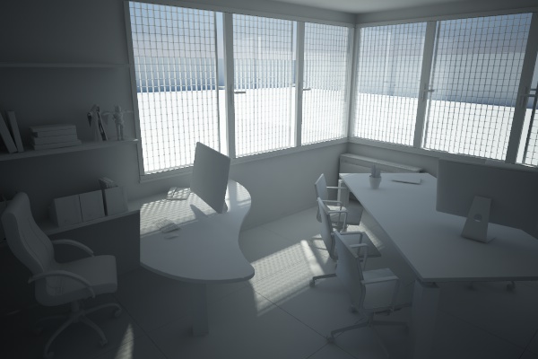

ecco l'ultimo... :-((
physical camera iso 100 f-stop 6 shutter200

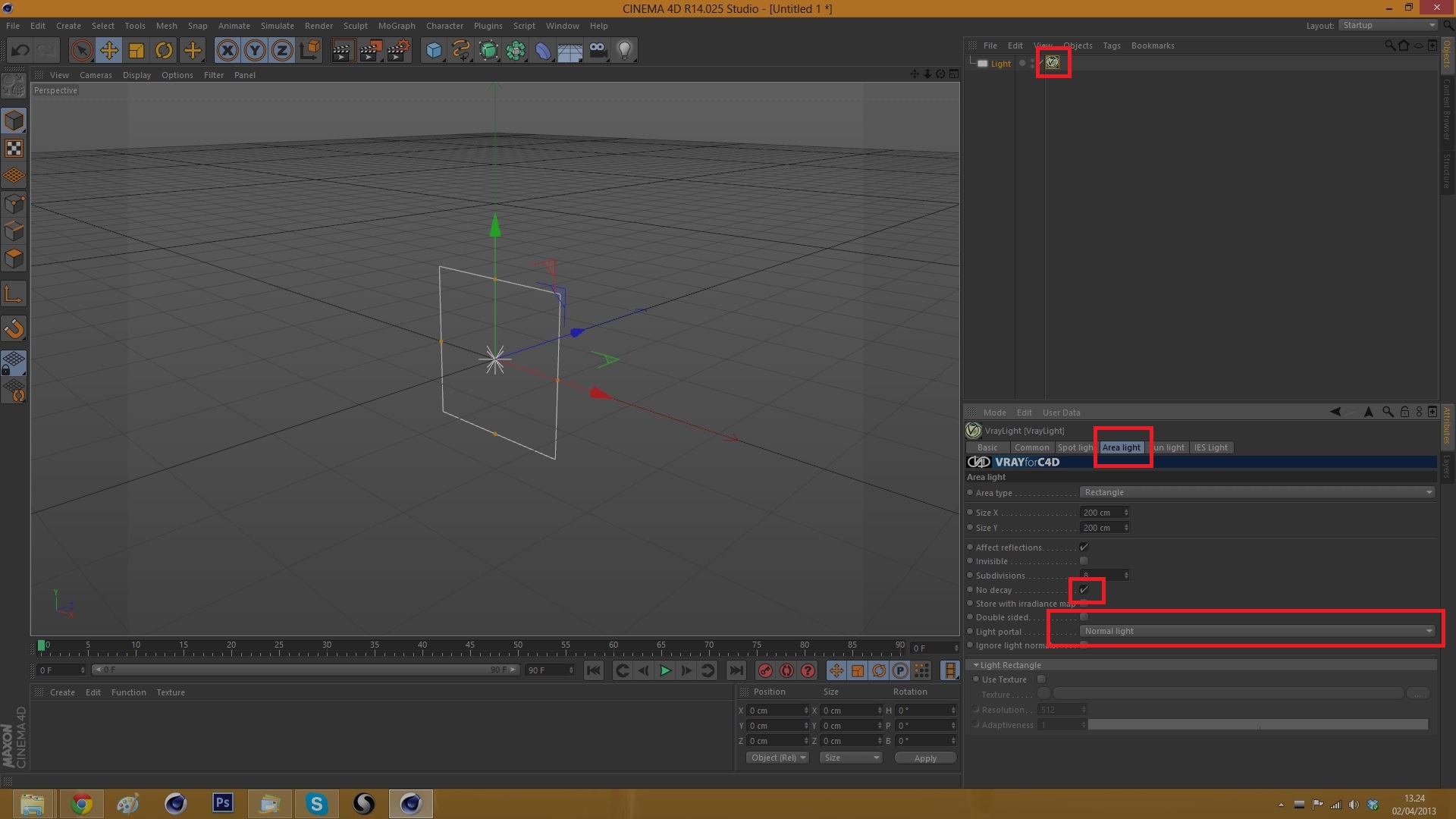

mi sono spiegato male...i parametri che vorrei vedere sono realativi a vray...quindi devi selezionare il vray light tag...e da questo vedi i parmetri della luce
poi...la scrivania granda...mettendo il mac in quella psizione...come fa il cliente a vedere chi ci sta dietro? 8-)

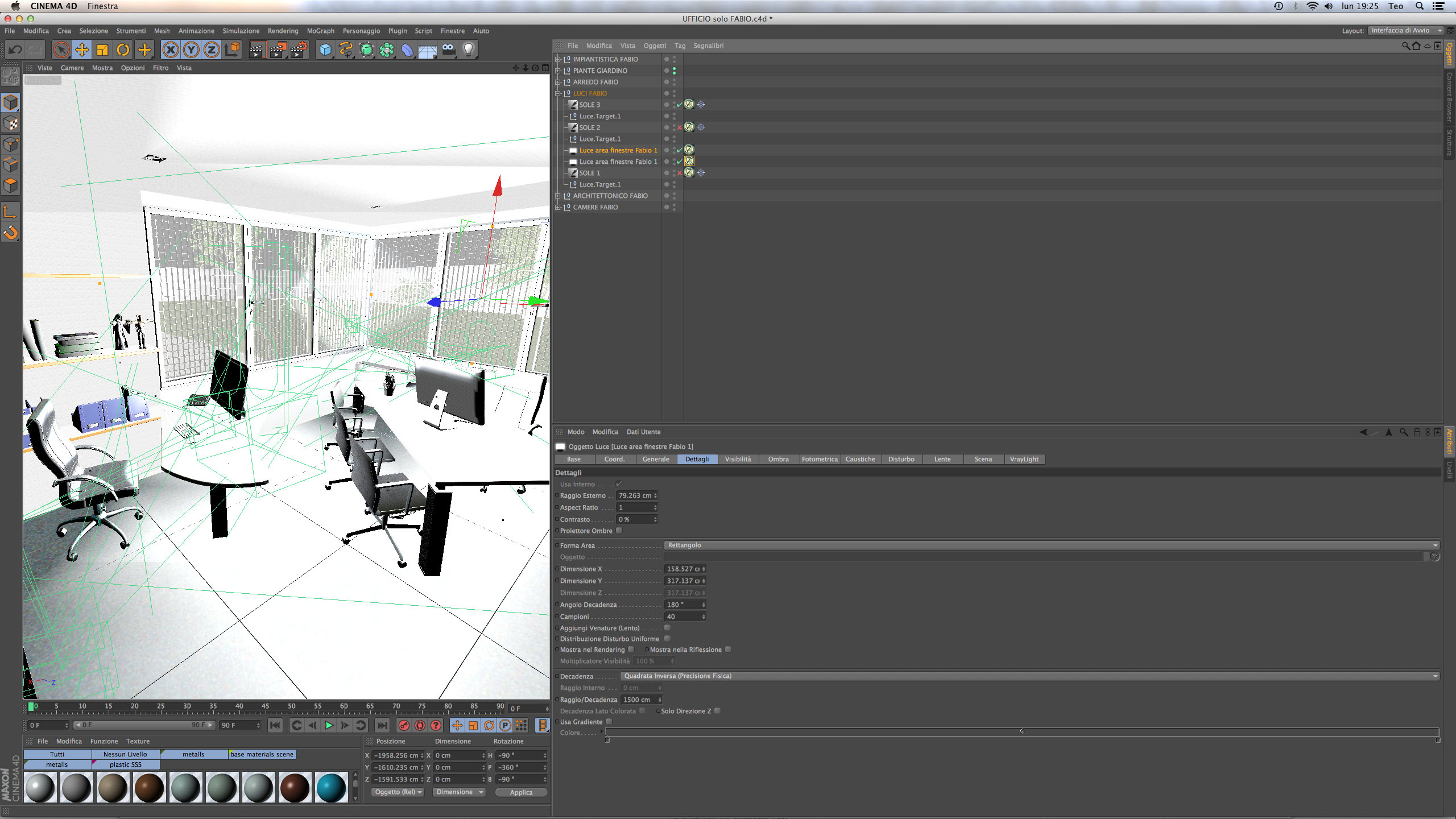

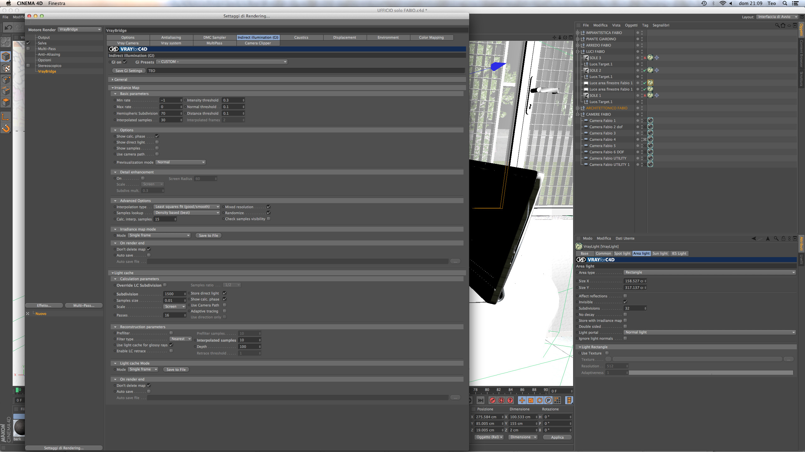

ecco i parametri della luce,non sono cambiati
settaggi Gi e settaggi luce area

ti dico come agirei io, il ché ovviamente non è legge...
alle luci area comincerei con il mettere, anziche normal light, portal light, aumenterei un po' le suddivisioni (avendo cura di aver messo la freccia blu verso l'interno.
poi, questa luce la metterei all'esterno della finestra (ci sono divererse filosofia di pensiero...c'è chi ti dirà di metterla all'interno..vedi come ti trovi meglio)
parametri della physical cam: tutto di default tranno il color correction, che da d65 metterei su neutral inizialmente.
suppongo che all'inizio sarà un pelo scura come immagine....ma cominciamo così

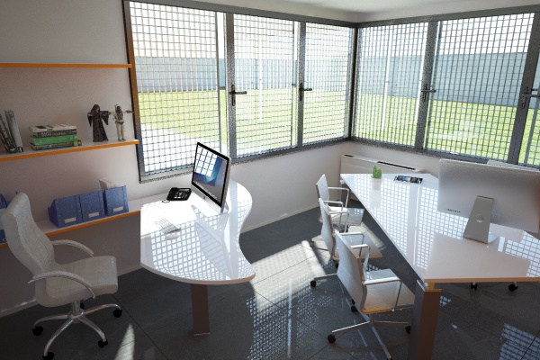

ecco una prova con le portal light attive...è decisamente più scura
UFFICIO area f.jpg (61.63 KiB) Visto 1526 volte

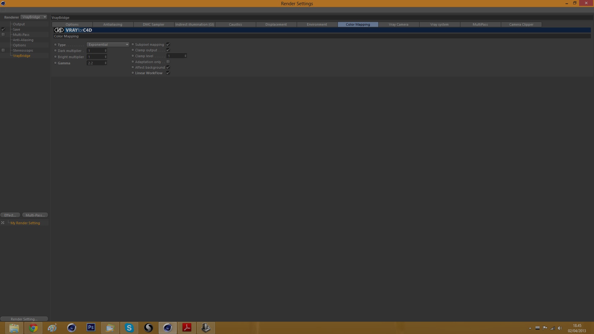

ah, verifica anche che nel vray bridge il color mapping sia così:

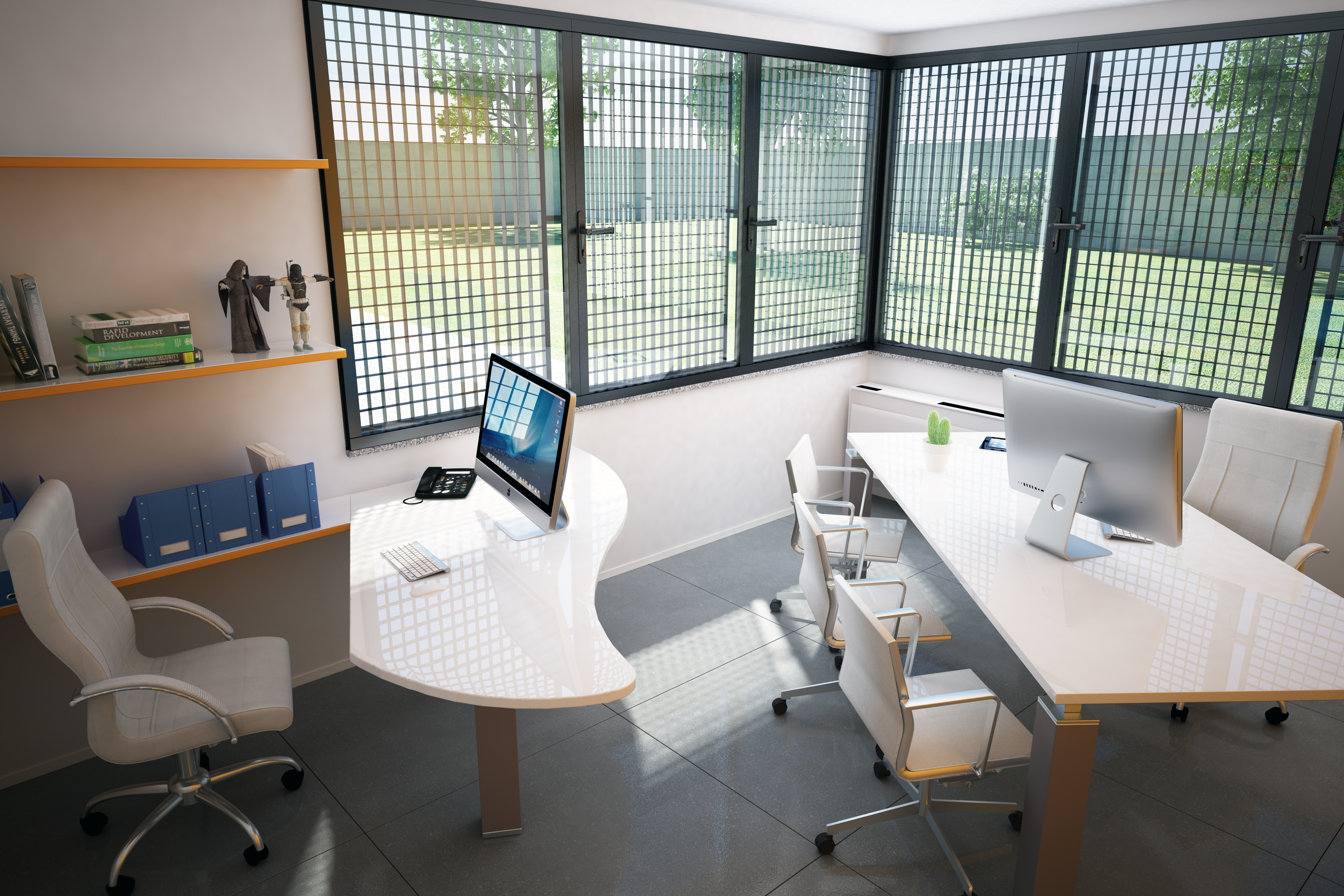

ecco con i tuoi settaggi...sinceramente la trovo un po' sovraesposta
un altra domanda..conviene spuntare il subpixel mapping ? :nono
l'effetto che vorrei ottenere è una luce morbida e ambientazione più reale..( direte :grazie..hai scoperto l'acqua calda... )pfiu
che dite ???
UFFICIO FNO MAT5.jpg (109.09 KiB) Visto 1515 volte
