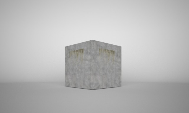

Sinceramente non ho seguito e letto tutta la discussione, quindi forse non ho capito bene cosa intendi fare. Ho fatto questo sistemando un pò il file allegato e che ti riallego così lo puoi confrontare con il tuo. Ovviamente è perfettibile e si può migliorare ulteriormente: è giusto un test..........

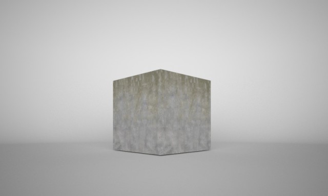

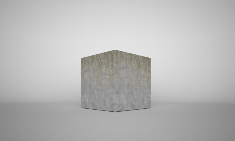

guarda...io aprendo il tuo file e lanciando subito il render...quindi senza modificare niente...vedo questo.
poi certo, come ha fatto vampiro, andrebbe sistemata.
mi sembra che visualtricks disse che c'era un problema tra la versione di c4d r13 e vray...e dava questo problema

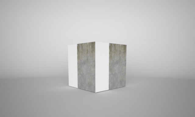

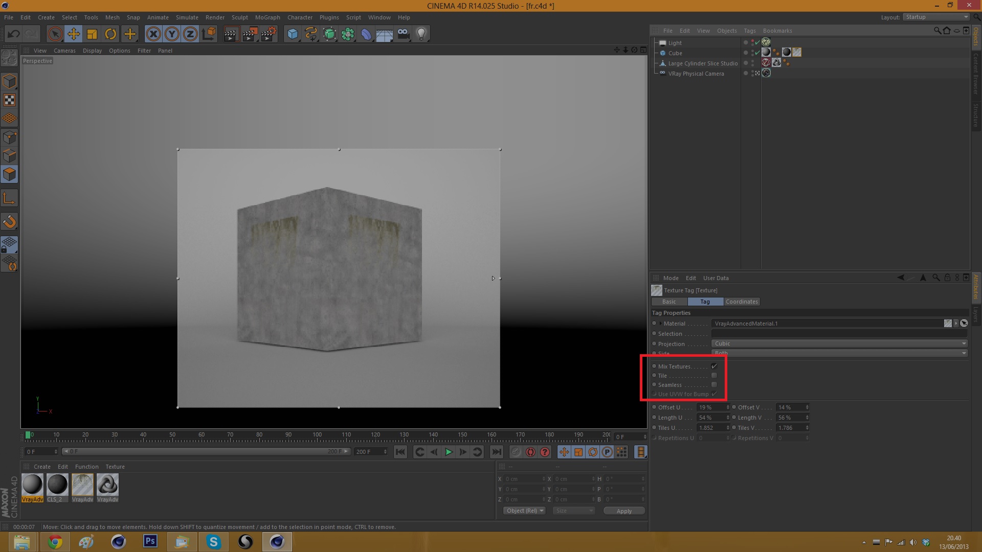

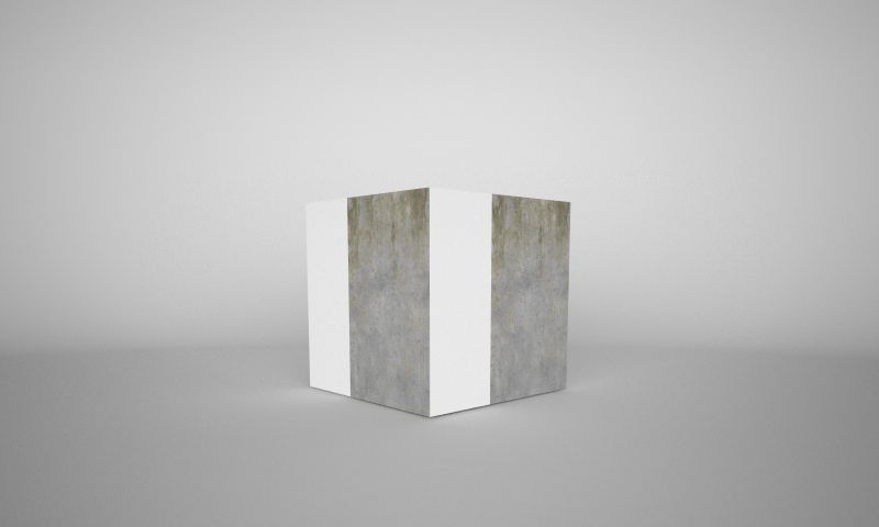

il problema si presenta nel momento in cui tolgo il RIPETI, volendo sovrapporre lo sporco solo in un determinato punto,
togliendo il ripeti la texture scompare, come nell'immagine che ho postato all'inizio della discussione e come in questa che ti allego.

si potrebbe essere la versione di vray. in che versione viene risolto il problema?

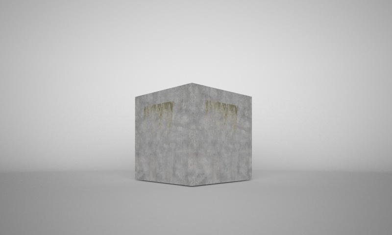

r14 con vray 1.2.6...la r13 dovrebbe dare problemi (se non ricordo male)
come dicevo, la tua scena, quindi senza il ripeti, sulla r14 va
