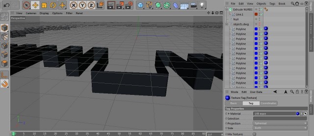

Alex-V ha scritto:ho trasformato il file da 3dmax perche ho autocad LT, cmq sebra tutto ok
mmm 3ds non ce l'ho, non saprei come fare.
Potrei salvare in qualche formato diverso dal dwg prima di esportare su cinema?

eh, quando le estrudo selezionando tutte le linee lui non mi riconosce l'area ma mi estrude solo lungo il perimetro, non so se hai capito ciò che voglio dire.
comunque domani provo in dwf e vi faccio sapere.

Dunque, il dxf cinema mi dice che è un formato non riconosciuto.
Se porto tutte le linee singole (quindi non in formato polilinea unita da cad) e le unisco col comando "Connetti oggetti" e successivamente estrudo la linea unica creata, questo è il risultato...

FofoC4D ha scritto:Scusatelintromissionemamisieinceppatalabarraspaziatrice, un semplicissimo dwg 2007 non vi piace?
con il formato dwg anche a me viene importato un modello sconquassato come nell'immagine iniziale di lorenzo
In generale o del suo file?
Ho provato adesso, esploso il contorno, salvato in 2007 ed importato, è perfetto.
Le linee vengono importate come spline spezzate e polilinee come spline chiuse pronte per essere estruse (vedi selezione).
Cinema non digerisce le regioni, i retini, le scritte e oggetti linkati e altre cose strane di autocad (annotazioni, ecc).
Ora lorè, hai due strade:
- ti prepari la polilinea gia in autocad
- connetti e cancelli in cinema 4d (spegni gli altri layer e selezioni i pezzi da connettere)
