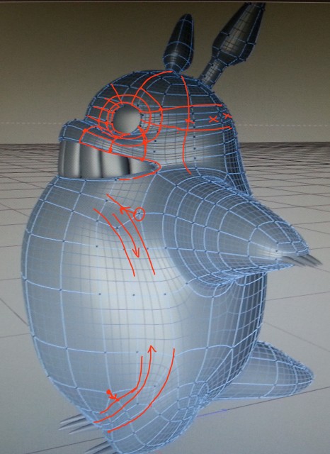

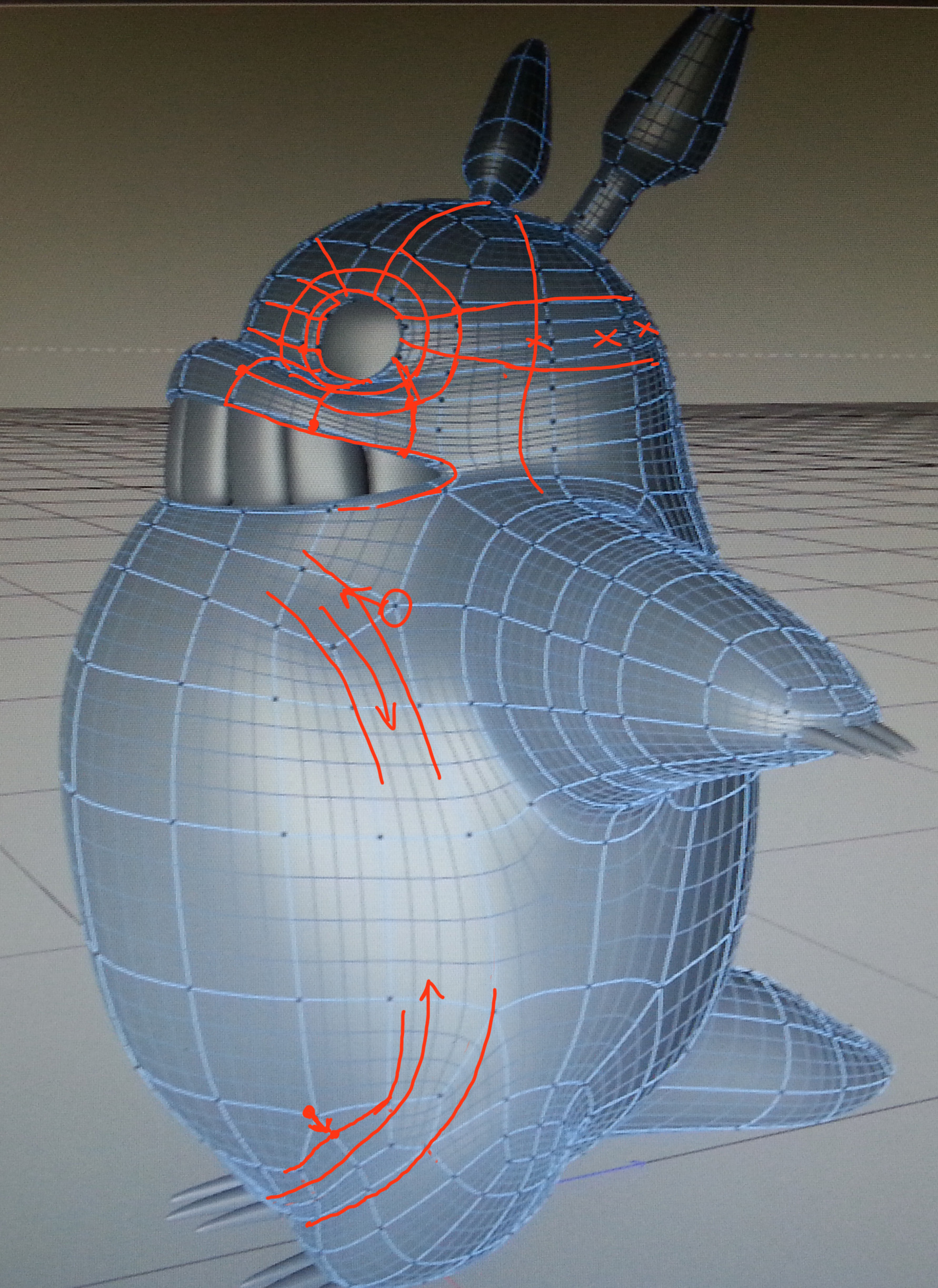

hey ma è fantastico!!!
La mesh presenta qualche imperfezione nelle attaccature della pancia sulle braccia e sulle gambe, cerca di rendere più morbido il tutto, soprattutto in vista di una messa in posa o un rig.
In secondo luogo aggiungi un loop esterno agli occhi, sulla aprte che va dietro alle orecchie tira un pochino, dovresti fare in modo di far arrivare una curva sulla bocca e creare un loop contorno bocca.
Ti allego un'immagine per farti capire meglio.
Per il resto veramemnte complimenti :)

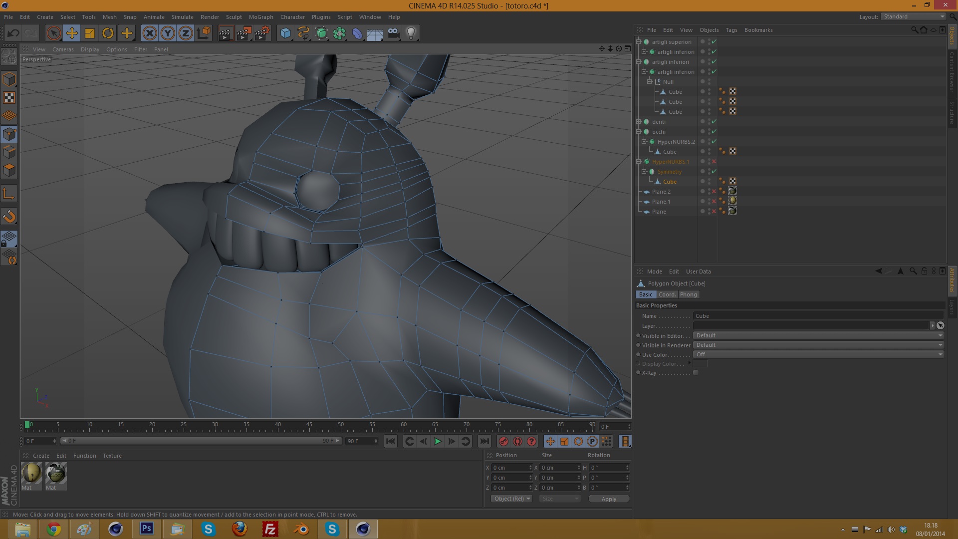

eh...ehehe..ehehe...ci provo ;) .
osservando il tuo schizzo, ho delle perplessità, del tipo:
-come spostare i punti della panci e gambe per farle più morbide
-la mesh della faccia. perché è meglio quella suddivisione(non è scetticismo ma è inesperienza, e quindi vorrei capire).
inizialmente la mia mesh si avvicinava a quella da te disegna, più o meno nè, ma poi quando ho cominciato a fare i tagli per suddividere e spostare, tagliando in loop, vedevo che il taglio era strano e non prendeva tutta la mesh, ma appunto prendeva direzioni strane.
quindi ho cercato di sitemare la mesh in modo che si formassero anelli sia in verticale che in orizzontale, non so se riesco a farmi intendere.
per non rifare tutto, si riesce a sistemare?

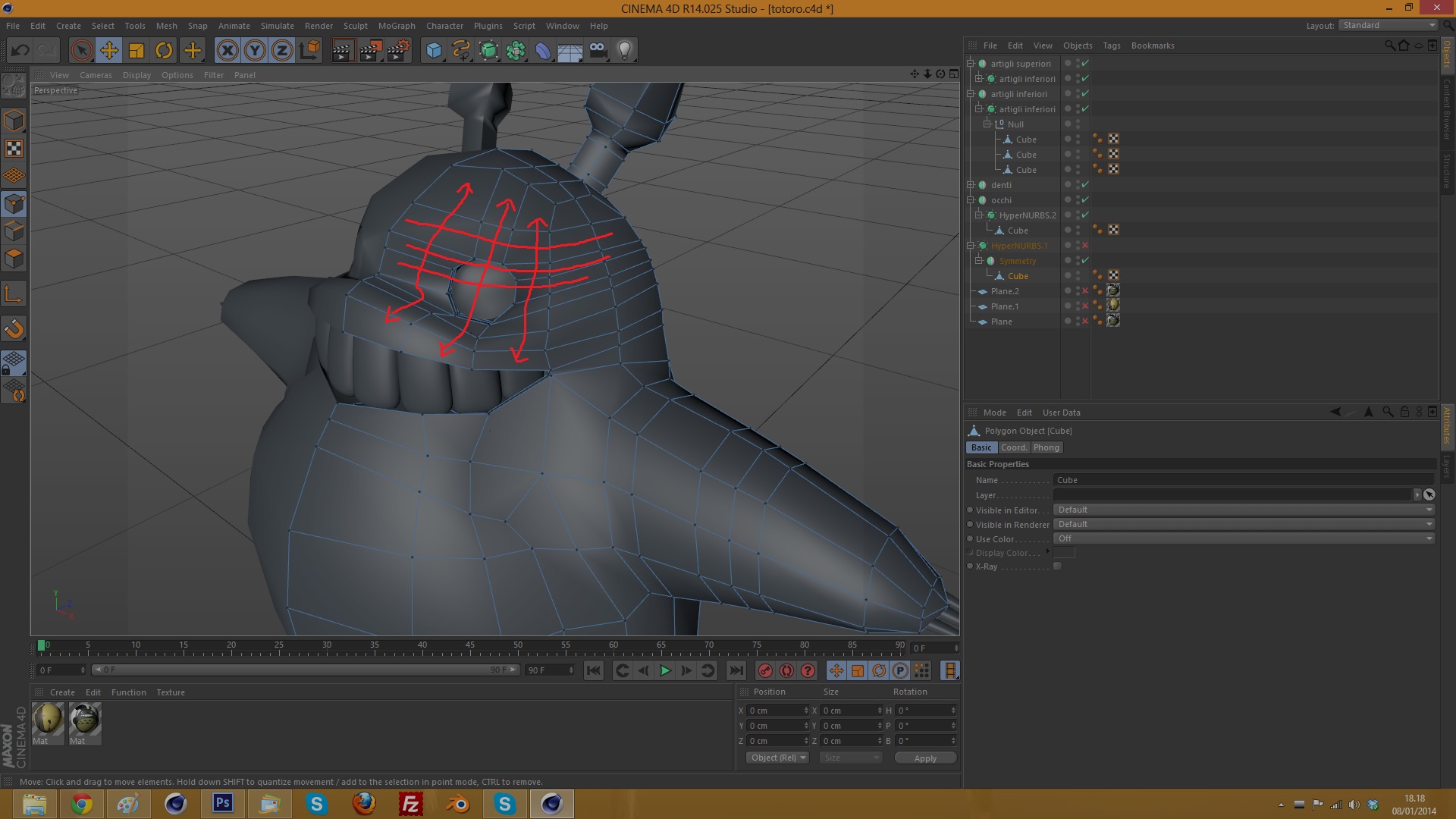

ciao,
non devi rifare nulla, devi aggiungere un paio di tagli e spostare qualche vertice tutto qui.
Ti spiego l'orbita oculare come l'hai disegnata tu è ricavata da tagli orizzontali incrociati con tagli verticali, una specie di reticolo, ma per ammorbidire lateralmente l'occhio e tutt'attorno, l'orbita deve prendere dei tagli più morbidi e non squadrati, quindi avere un'ulteriore loop circolare esterno all'occhio che permetta di ammorbidire la mesh capisci che intendo?
ti allego un'immagine per spiegarti ciò che intendo dire, se hai ulteriori problemi e non capisci rimango a disposizione :)
Kino

ciao, prima di tutto ti ringrazio.
capisco cosa vuoi dire, ma vado in confusione...perché come dici tu devo cancellare tagli qua e la...e farne altri qua e là....ma in questo modo perdo la regolarità che avevo creato, ed oltre a venirmi il nervoso per il lavoro fatto per niente :lol: , e cio come detto mi crea confusione....nel senso:se poi dovessi tagliare in loop che faccio?oramai i loop li ho persi...
so che per te sono cose scontate...ma per me un po' meno :-((
per i punti della pancia che non sono corretti...ci penso un po', e dovrei arrivarci....spero ;)

in realtà non perdi nulla, aggiusti e basta, se vuoi passarmi il file lo modifico io così vedi il confronto e provi a rifarlo.
per i loop li selezioni e con U-Z comenado veloce per sciogli (credo sia così in italiano) elimini il loop mantenendo la mesh e con k (coltello) ricrei altri loop.
si è complicato da pensare,ma è molto facile da fare e fidati che non perdi nulla :)
