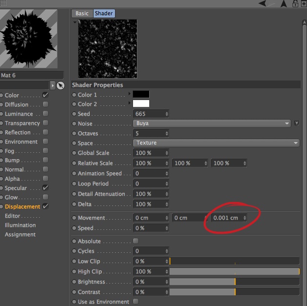

Messaggio da Ryoma »
Coma ti dicevo il tuo problema potrebbe essere nelle proprietà del noise che stai usando all'interno del canale displacement!
Ti allego immagine! :?:
Ryo
Copia di Schermata 2013-11-16 alle 21.21.26.jpg (92.92 KiB) Visto 1248 volte

Re: Fissare texture in rilievo
Messaggio da FlyzEdit »
Ah mi ero dimenticato che si poteva settare anche li :) Comunque Ryo nulla da fare. Resta il problema. Non è che è per qualche riflesso strano? Ho tolto apposta la riflessione, ma magari c'è qualche altra opzione simile che da questo effetto simile alla riflessione

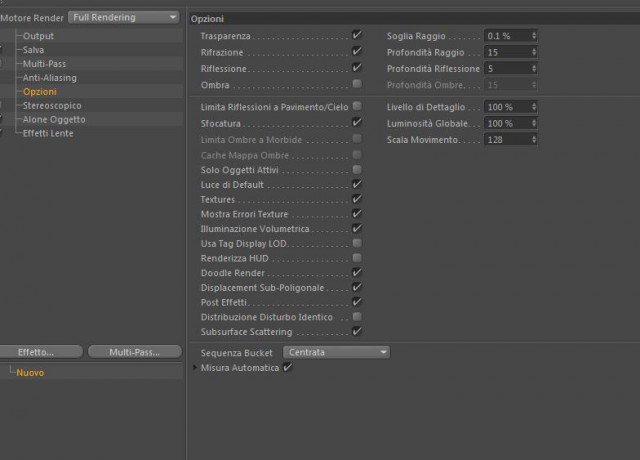

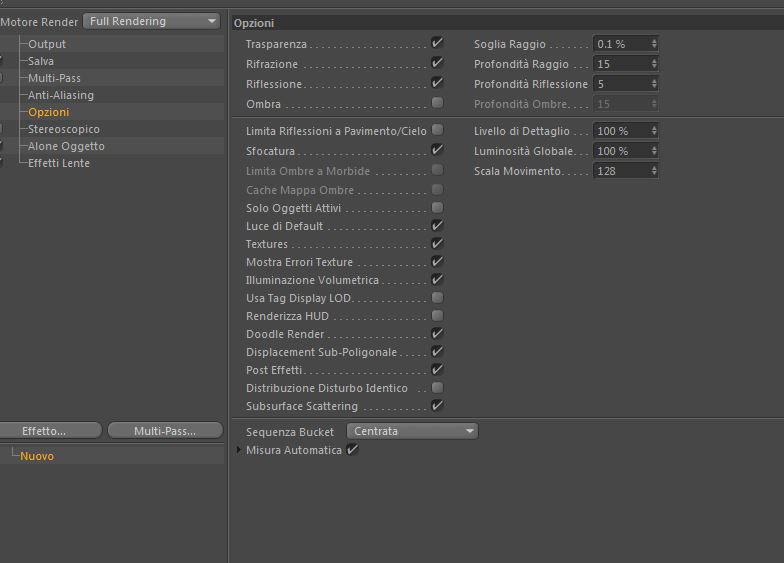

autumnkeys
Messaggi: 569
Messaggio da autumnkeys »
posso chiederti se hai usato la GI e se si, con che settaggi l'hai impostata nel render?
FlyzEdit
Messaggi: 104
Iscritto il: ven nov 15, 2013 4:54 pm
@shonik non ho ben capito dove intendi
@autumnkeys si, ho praticamente lasciato "full rendering" nelle impostazioni non volento usare vray e ho cambiato la risoluzione i frame, gli fps messi a 30, e selezionato filmato AVI. Non ho toccato altro per evitare di modificare valori senza sapere bene cosa siano.
Oppure vedetela in modo inverso, come faccio ad applicare nel modo corretto il materiale che ho messo qualche post prima ad un oggetto sweep nurbs animato (con il parametro crescita)?
autumnkeys
Messaggi: 569
quindi non hai attivato l'illuminazione globale?
FlyzEdit
Messaggi: 104
mi pare di si, è al 100%
62VAMPIRO
Messaggi: 3807
Messaggio da 62VAMPIRO »
:o :o :o
Mah....non sò a cosa ti riferisci con il "è al 100%", ma l'Illuminazione Globale non è proprio attivata. Guarda che per attivarla devi andare nel tab sotto a sinistra>>Effects>>e da lì scegliere Global Illumination. In questo modo a destra avrai tutti i parametri della GI da impostare............
FlyzEdit
Messaggi: 104
pensavo fosse luminosità globale :-((
e devo impostare qualcosa? o solamente attivarla
