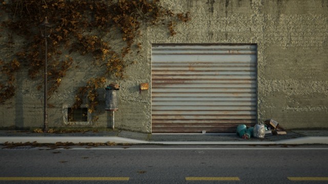

questa è una prova con sun light, luce morbida abbastanza inclinata da simulare un tramonto... non so.. diciamo che in questa scena devo ottenere il degrado. e credo che lo otterrei maggiormente con un illuminazione più cupa..
e se simulassi una giornata di pioggia? forse mi complicherei un po troppo il lavoro.. dovrei rimettere mano oltre che alla illuminazione anche a tutti i materiali giusto?

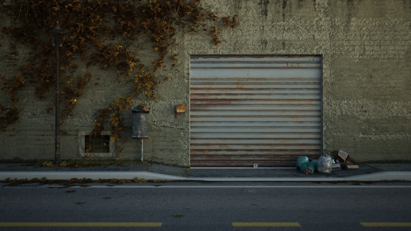

in questa immagine ho invece messo hdri in bacground environment e portato l' intensity del sun light a 10%

Esatto, come ho avuto modo di dirti, la strada "giusta" è questa: testare più di una soluzione e vedere qual'è quella su cui puntare e poi concentrarsi su quella. Anche la soluzione di Marcok (brillante idea) è valida. Purtroppo queste fasi di studio e di testing saranno anche pallose, ma necessarie per capire se la scena stà vendendo come la si è ideata. Sì: attento alla 1.8. Non sò se ci siano problemi con l'illuminazione Dome e/o HDRI con il DR, però posso dirti con certezza che probabilmente andrai incontro a difficoltà. Siccome sei obbligato a passare attraverso i VrayShader per caricare le textures, se poi le devi "aggiustare" (nel Tile U, nel TIle V oppure nei parametri UW) gli sliders non funzionano bene, sono ingestibili e ti incasinano perchè non capisci più se i valori immessi li ha "presi" oppure no..........Non proprio un workflow lineare e liscio.
Il primo render non mi dispiace proprio (quello conb la Sun Light), ma anche l'altro non è così male. Dopo questi test hai un ventaglio più ampio di soluzioni.................
