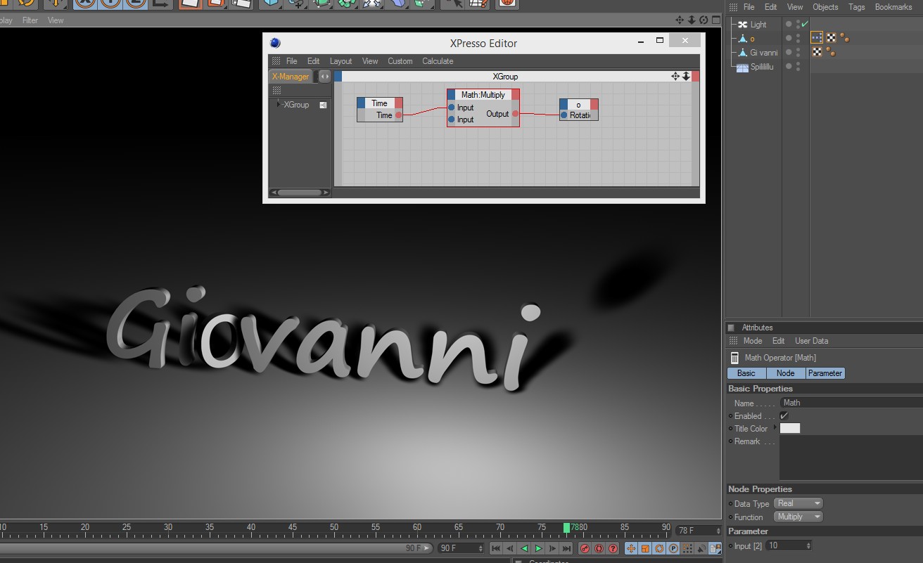

visualtricks ha scritto:forse non ho capito che vuoi fare.. La velocità la vari variando l'input 2
Devo fare una registrazione, volevo creare una presentazione per youtube. La scena comincia con una lettera che gira molto velocemente, vicino alla "camera" e per poi allontanarsi da essa, alla fine rallenta per poi allinearsi con le altre lettere. Adesso il problema e' che non riesco a dare nessuna sfumatura di velocita'. Credo che avendo cercato una tecnica dove non viene usato il keyframe per la rotazione infinita, di conseguenza non si puo' stabilire un tempo ben preciso per le variazioni di rotazione. Spero di essere stato chiaro nel descrivere la situazione. In tal caso, usero' direttamente il keyframe per animare e dare sfumature, mentre la tecnica suggerita da te la ricordero' per altri utili lavori.
