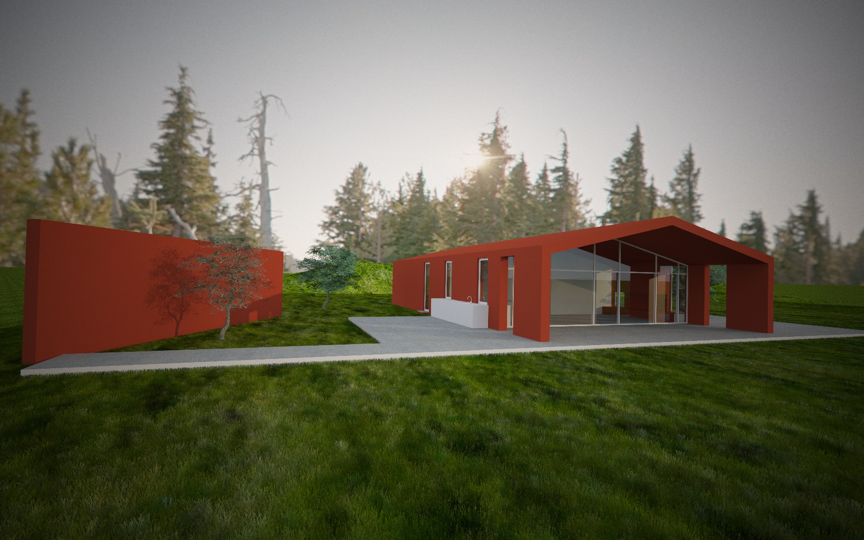

Grazie!! ora provo a smussare nelle inquadrature ravvicinate.
Altro problema, l'immagine HDRI caricata come vedete è troppo grande, come posso far quadrare le due cose?? (HDRI con modello) ovviamente in prospettiva.
Altri consigli?

scusa se te lo dico, ma sembra che stai mettendo insieme un po' di cose "alla buona" per "tirar fuori qualche cosa".
guardando la tua ultima inquadratura: il modello non è completo...il vialetto finisce a ridosso del muro, che è immerso in un campo...poi più niente: a che serve quel muro quindi?
in primis un modello deve essere ben fatto se vuoi che la resa sia di qualità.
hai messo l'HDR e il sole, ma l'HDR non corrisponde come posizione: nota l'ombra dell'albero sul muro(quindi luce a destra dell'immagine) e sole alle spalle della casa.
per mettere uno sfondo, crea l'oggetto "background"sfondo appunto). crea un nuovo materiale e inserisci un'immagine adatta come sfondo.
poi devi adattare il modello allo sfondo e metterlo nella prospettiva giusta....la cosa non è immediata...ci vuole un po' di lavoro se non hai pratica.
hai un po' di lavoro da fare :)

Hai perfettamente ragione, devo completare il progetto ma il cliente vorrebbe, causa tempi strettissimi, alcune immagini.
Ci devo ovviamente ancora lavorare...
Ora provo ad impostare il tutto come mi hai consigliato...e grazie...sempre.
