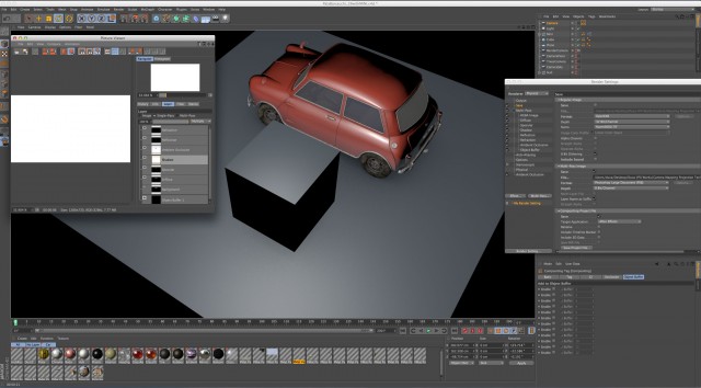

Ancora problemi, dannazione! :@
Alora, tutto quanto detto fin qui e la scoperta di disabilitare la shadows correction in caso di multipass, è okay, ma io ho fatto dei semplici esempi con mesh primitive.
Adesso faccio la stessa procedura importando nella scene di un mod .c4d di un'auto. Creo il plane per castare le ombre e metto pure un cubo per verificare la proiezione delle ombre, tante volte ci fosse qualcosa che non andasse nel modello importato.
Metto la luce iper vicina ai due modelli e via! Anche in questo caso, porc... nello shadow pass NON ci sono le ombre!
Quindi è lo stesso problema dell'altro post che trovi qui:
http://www.c4dzone.com/it/forum/viewtop ... =1&t=29138
adesso la luce è vicinissima e le ombre ci dovrebbero essere!

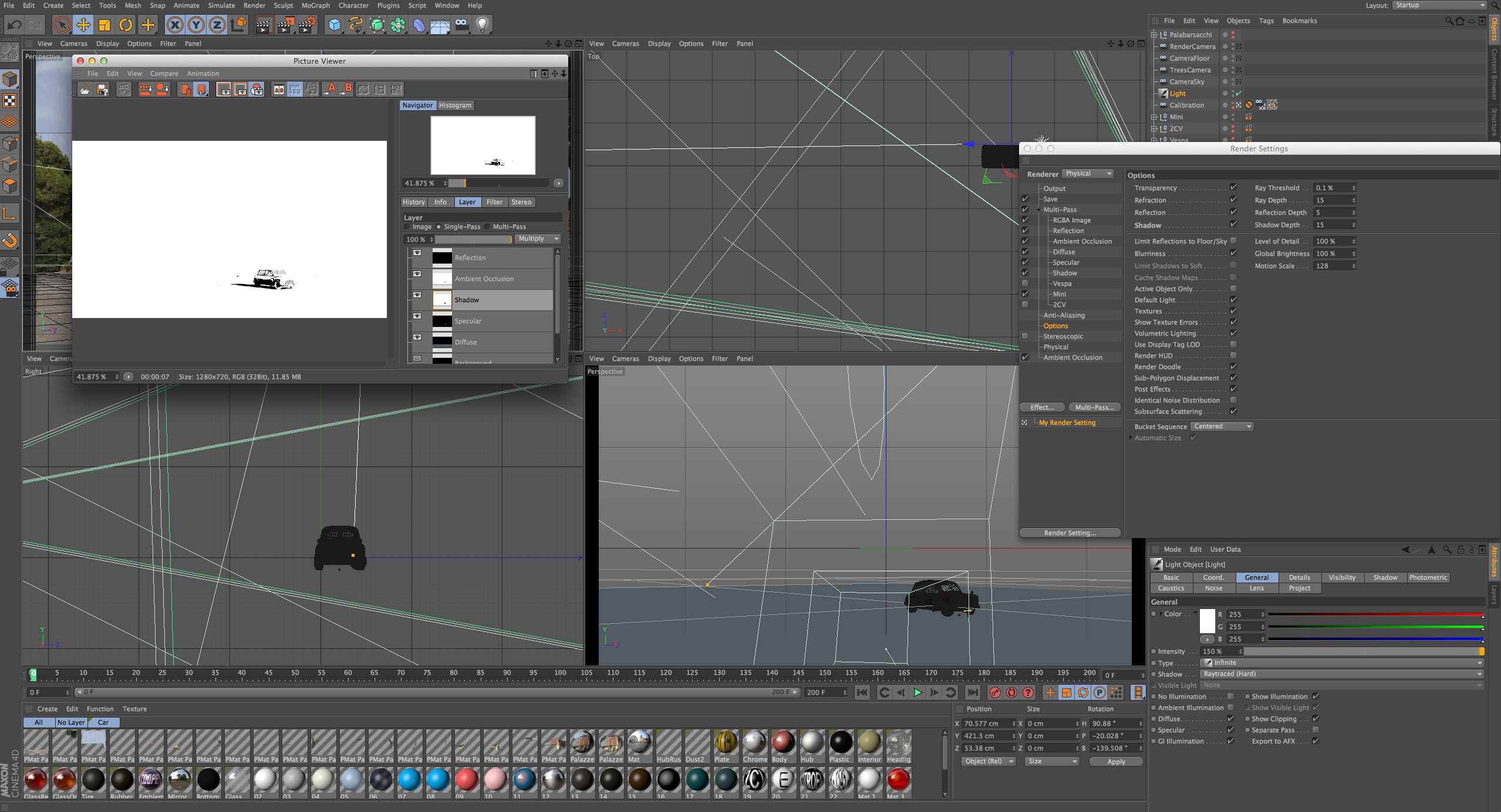

Arkimed ha scritto:Beh penso che valgano le stesse considerazioni del post che ci hai indicato... nel render finale (non nel multipass) le ombre si vedono?
Ciao A,
no, come anche nell'altro post, le ombre NON si vedevano e NON era la luce ad essere troppo distante. E comunque le ombre dovresti comunque sempre vederle nello Shadow pas, sennò a che serve...
Il problema era un altro: per far funzionare lo shadow pass (nel Multi pass ovviamente) devi spuntare Shadows in Option! A quel punto le ombre le vedi eccome nel pass ANCHE SE in Multi pass tieni spuntato (intendo che è abilitato) Shadow Correction. Vedi allegato.
A questo punto mi vine da pemnsare che pure con lo spot le ombre le vedi se spunti appunto Shadow Correction, cosa che invece sembava vietata.
Insomma, in sede di Multi pass, sulle ombre, tutto dipende dalla spunta o meno di Shadows nelle Options.
