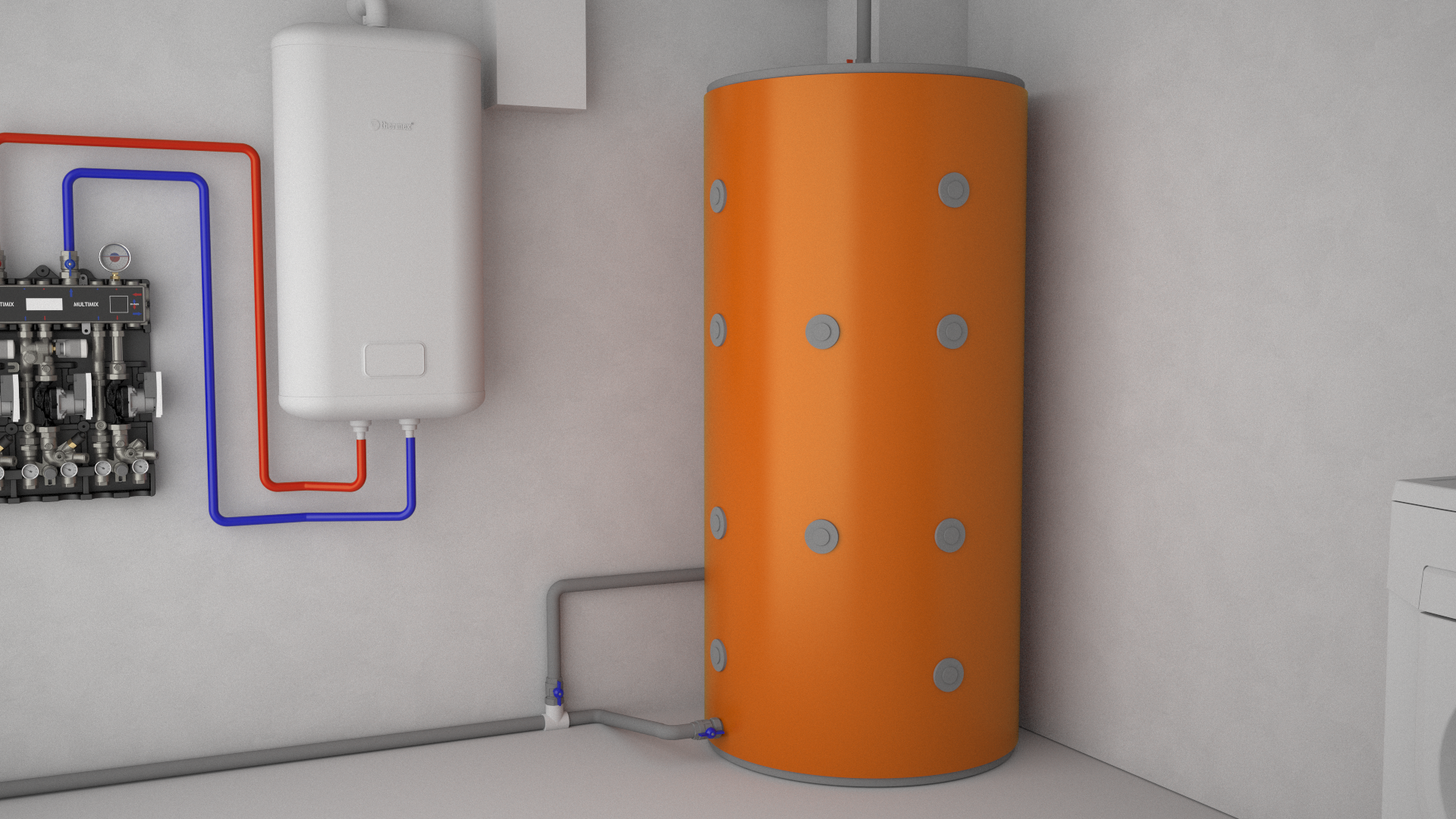

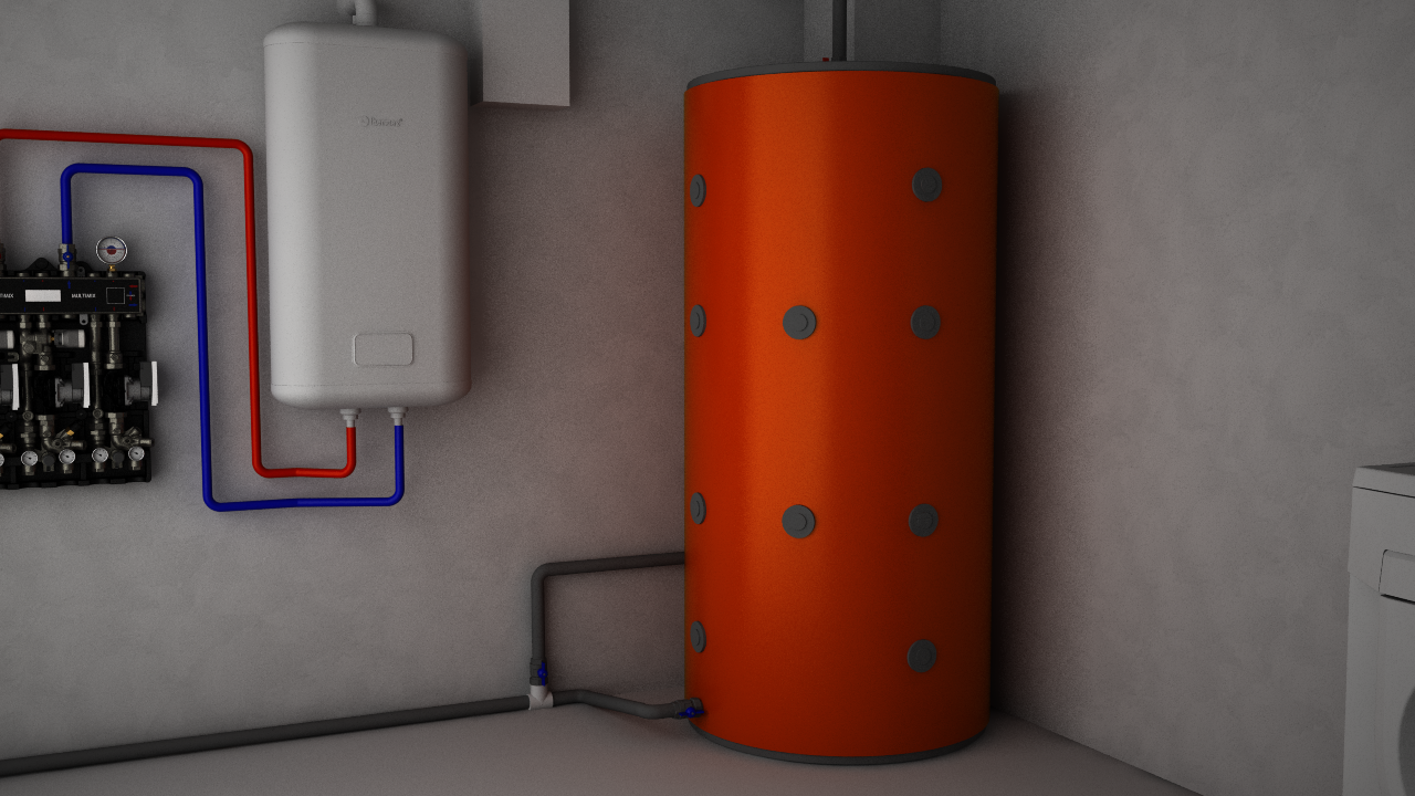

Ti ringrazio per il link, ho visto la discussione e sono riuscito a far renderizzare Vray 3.4 con team render smanettando qua e la. Ma ora il problema e un'altro non riesco ad regolare la luce. O meglio se renderizzo da c4d sulla workstation mi da un risultato, che è quello che voglio raggiungere. Se renderizzo con team render me ne da u'altro. le textur vengono caricate correttamente ma quello che cambia e la luce credo.
allego due esempi
team render
team render
file ok
file ok

Non credo sia la luce, sembra che tu abbia semplicemente la gamma sbagliata nel color mapping.

Chiedo scusa del ritardo per la risposta. Infatti è proprio un errore nel Color Mapping. Ora il team render va che e una bellezza, e renderizza anche un solo fotogramma o immagine singola. Anche se non ho ancora compreso se usa tutti i client o solo uno. Devo fare altre prove in merito
