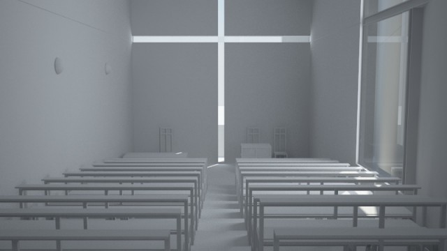

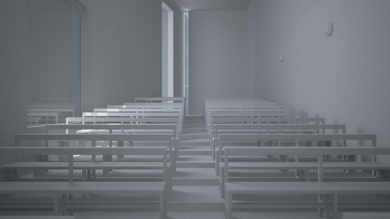

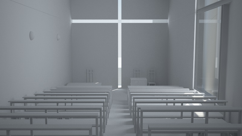

forse ho capito il perché dell'assenza di contrasto: avevo dimenticato di togliere il materiale generico applicato a tutta la scena.
Ecco la scena con gli stessi parametri di prima ma senza alcun materiale, tranne il vetro.
il 100 delle luci area è riferito all'unità di misura "Default image"

Ciao, io fossi in te rivedrei le inquadrature.
Visto che si tratta di una chiesa mi aspetterei che l'immagine trasmettesse una sensazione di mistero, se mi concedi il termine... di mistico.
In poche parole che la stanza non sembrasse una fredda accozzaglia di mura e pance.

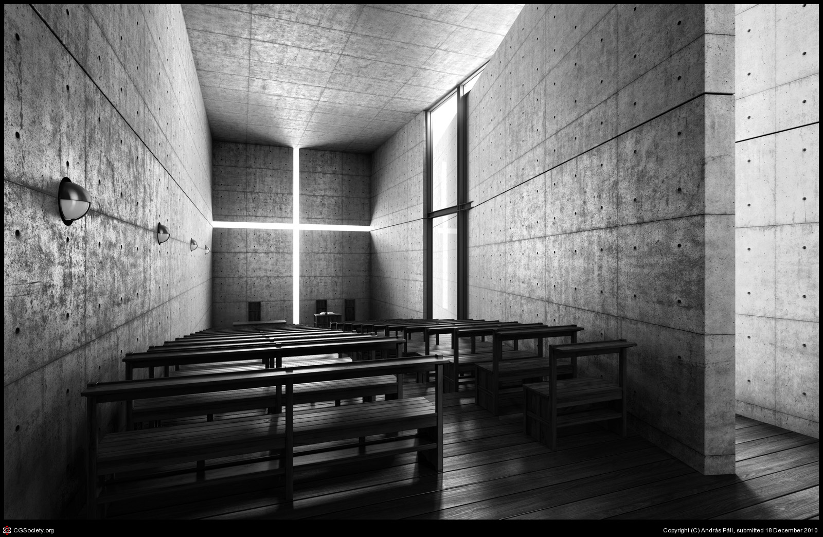

Non stavo parlando di modificare architettura e arredi... ma di rivedere l'inquadratura... come queste che allego, che sembrano avere più grandangolo, cosa che aumenta la profondità dell'immagine.
Poi beh... un mio gusto personale :)

Gel hai ragione, l'inquadratura dev'essere migliorata tramite il cambio dell'obbiettivo e della posizione anche se questo significa un sacrificio del realismo, perché lo spazio è ridotto e per inquadrare più scena possibile non si può fare altrimenti.
Per ora ho utilizzato solo un paio di camere perché, come consigliato sopra e anche nelle innumerevoli guide e manuali letti, voglio prima sistemare tutto quello che riguarda l'illuminazione per poi passare all'inquadratura e ai materiali.
Se mi dite che l'illuminazione è accettabile vado avanti

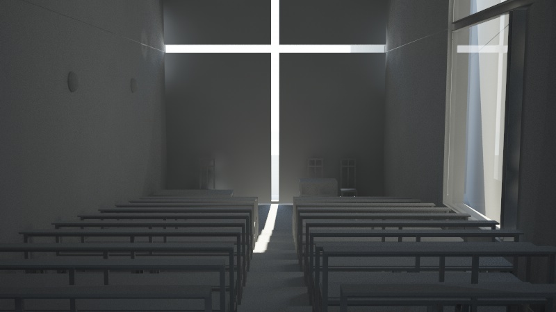

Sull'illuminazione ho solo una cosa da dire... poca presenza del sole.
Farei penetrare più luce dalle aperture, cercando però di mantenere le altre zone in ombra.

nuova prova: ho spostato il sole, ora è posizionato davanti alla croce e con un angolo di 45 sulla verticale, e messo iso 400 nella camera.
Le luci area adesso sono in modalità portal light con intensità 1 (unità: default, image)

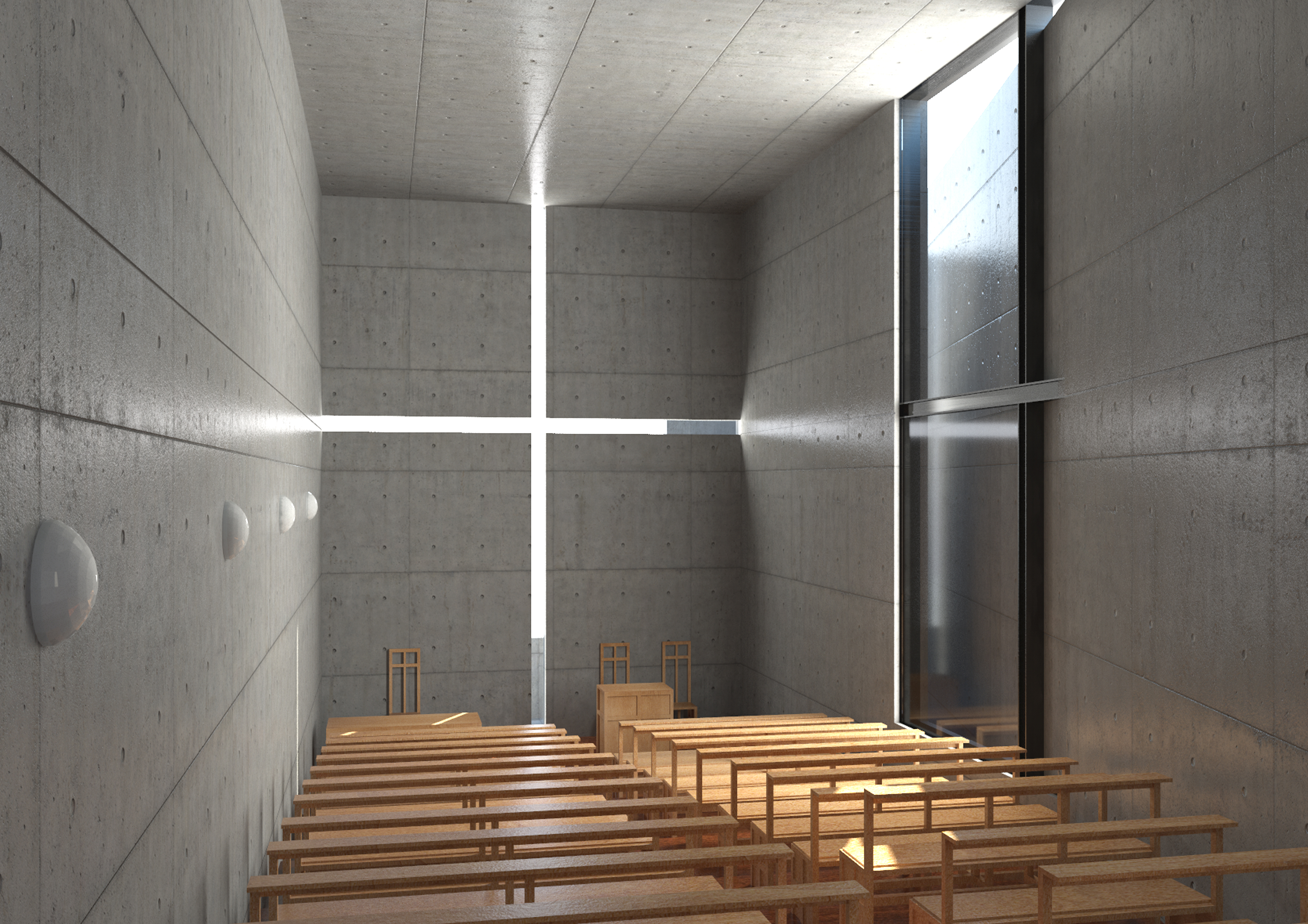

salve a tutti amici!!! ;)
prendendo "in prestito" il modello da bacal ho voluto fare una prova della luce... ho usato tutte le luci del modello postato da bacal modificando però di alcune l'intensità e la phisical camera di v-ray.
i settaggi che ho usato sono più o meno i seguenti:
luci area al 50 per cento di intensità tranne le luci area della croce (intensità a 100% e filtro cool white) e quelle della vetrata di destra (65% e filtro cool white)
physical camera:
ISO: 100
f/stop 5.5
shutter speed 80
gli altri settaggi (IM+LC-CM ecc.) più o meno di default...
una volta che ho visto che la luce più o meno andava ho inserito delle texture per provare a vedere che effetto dava.
Lo so benissimo le texture vanno corrette nella dimensione e nella posizione; e la stessa camera va abbassata... qualche altra modifica, a mio avviso, andrebbe fatta anche nel modello (dimensioni degli oggetti; e modellazione degli stessi muri in cemento armato) :shock: :roll:
che ne pensate?

la luce mi sembra buona.
Ho un paio di domanda: 50% intendi 50 con intensity unity default?
Le luci area le hai trasformate da portal light in normal light?
