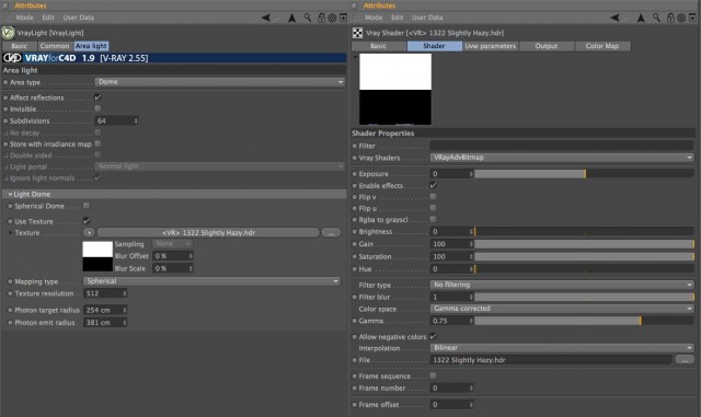

..in teoria ha usato solo una HDRI, anche se i raggi del sole non capisco come sia riuscito a farli!!!..una phisical sun????.. :P ..chiedevo a Sirio in privato (e giustamente lui mi ha fatto notare di farlo pubblicamente, in modo d'aiutare altri utenti) dove ha inserito l'HDRI e mi ha risposto che, per la luce HDRI, ha utilizzato un'area in modalità dome e ha inserito il file HDRI nel canale apposito..io ho provato, ma il comando "gamma" rimane in grigio e bloccato a 1 e quindi non posso regolare le ombre..Mi/Ci puoi aiutare Sirio??? (anche se ancora non ho capito cosa vuoi dire quando dici di inserire il file HDRI sempre usando Vrayadvbitmap).. :?
Sirio76
Messaggi: 2651
Re: WIP Camera
Messaggio da Sirio76 »

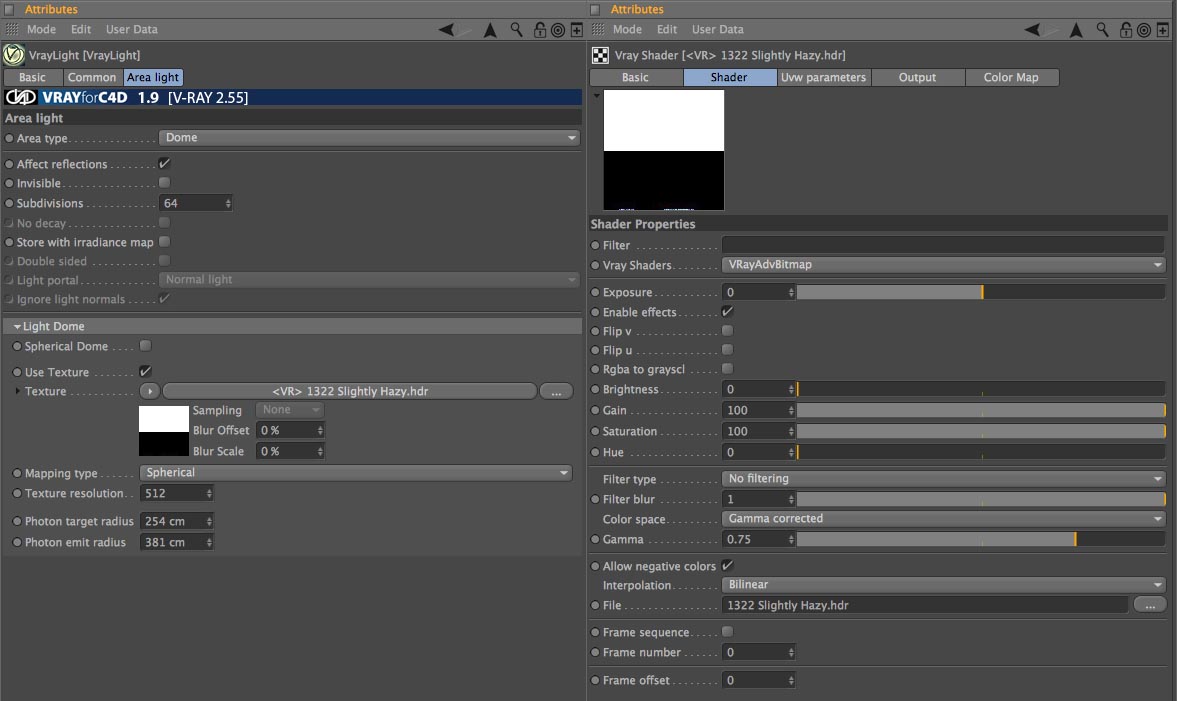

Nessun physical sun, solo un'area light con HDR. La gamma dinamica delle HDR fornisce tutte le informazioni necessarie per la simulazione di volta celeste e luce solare(include quindi raggi/ombre prodotti dal sole), funziona in modo simile all'accoppiata physiacl sun/physical sky ma a differenza di quest'ultima le informazioni non derivano dall'approssimazione di un modello matematico, bensì da dati catturati nel mondo reale, quindi più completi e verosimili.
L'HDR come qualsiasi altra tessitura nell'1.9 è sempre preferibile inserirla nel Vrayadvbitmap(lo trovi tra gli shader di Vray). Non è una necessità, semplicemente una buona abitudine poiché sempre e comunque compatibile col formato di scena nativo di Vray. Oltretutto e una comodità in più visto che già trovi integrati i controlli per la gamma, saturazione ecc.
Nel tuo caso non hai disponibile il controllo della gamma proprio perché non hai prima scelto Vrayadvbitmap.

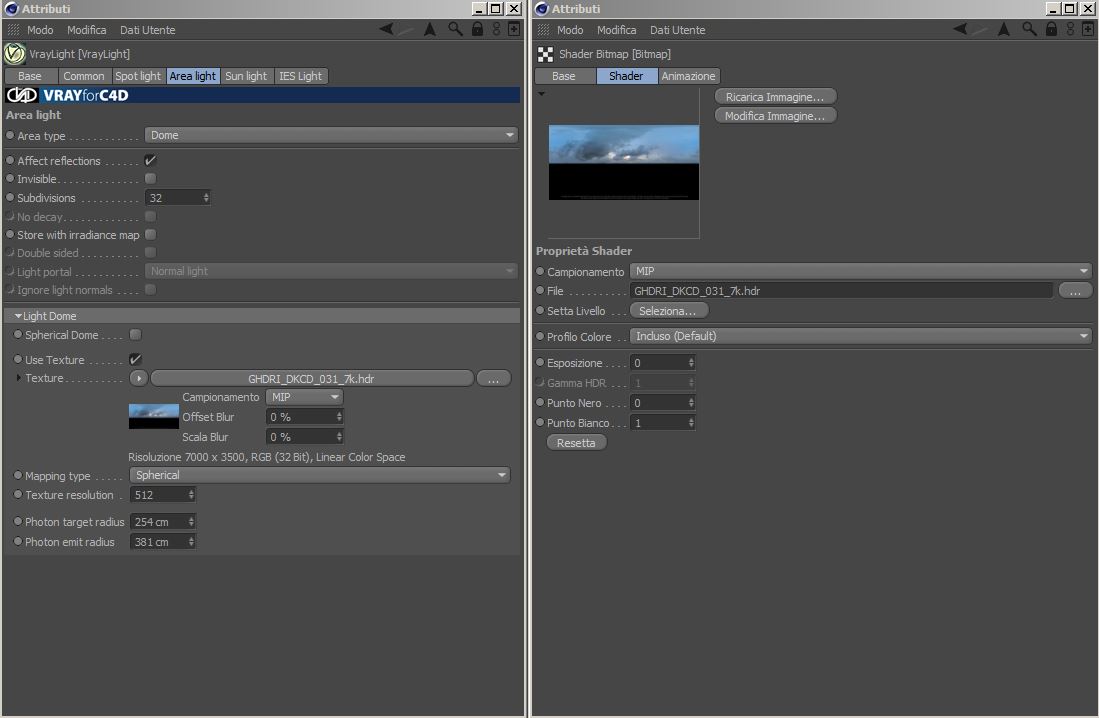

Ecco la mia prova usando una HDRI. Non ho Vray 1.9... lo shader mostrato mi è sconosciuto.

In effetti Sirio io mi trovo in questa situazione e non so come cambiare lo shader..so già che mi sto perdendo in un bicchier d'acqua.. pfiu ..mi vergogno a chiedertelo, ma come faccio???? 8-)

Se usate una versione dalla 1.8 in poi avete a disposizione gli shaders nativi di Vray.
-ovunque abbiate bisogno di tessiture andate nello slot texture map selezionate Vray bridge>Vray shader, selezionate Vrayadvbitmap dalla lista, fatto ciò inserite nella voce "file" la tessitura desiderata.
