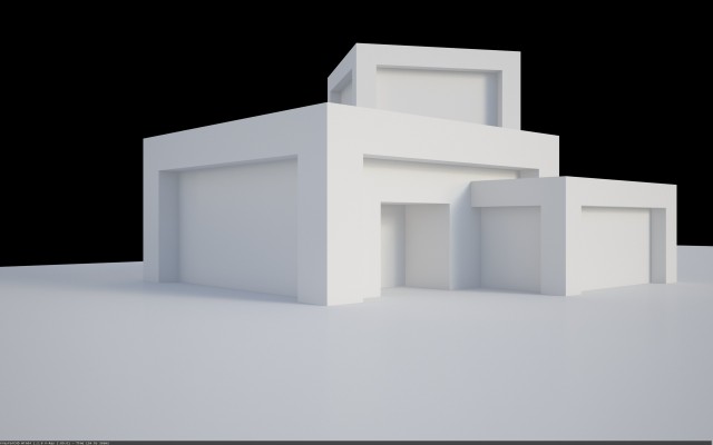

anche io ho voluto fare una prova visto che mi sto avvicinando all'hdri
questo il mio Pc: Intel Core i5 CPU 750 da 2.67Ghz 8GB di ram e scheda video GeForce 9800GT
e questa la mia AA 1-16-0.008 con filtro AREA
sudb a 32.
Dimenticavo versione vray 1.2

tempo 13 minuti? Ora non ricordo com'era il discorso con la versione 1.2 ma penso che ci sia anche la un problema di suddivisioni.. Dovresti fare qualche tentativo

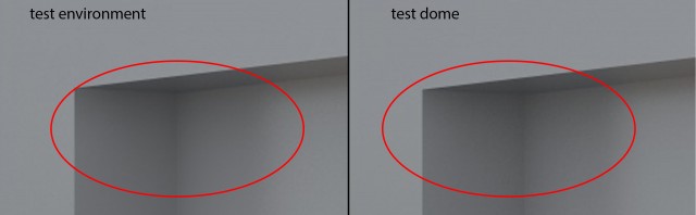

a dir la verità inizio a non capirci più niente anche io ma penso di scegliere la strada del metodo Environment.

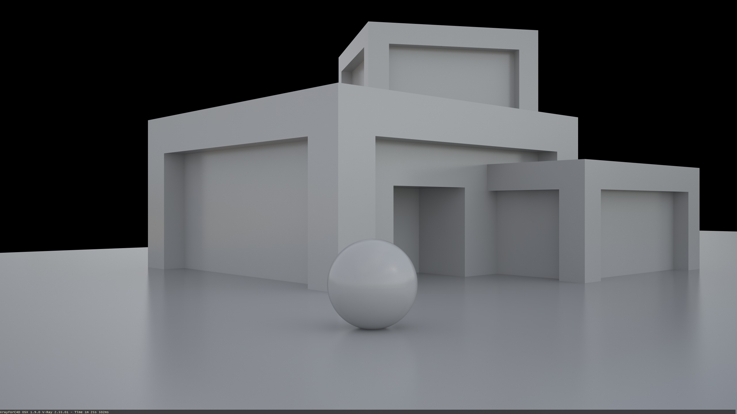

Ho appena fatto un test lasciando le stesse suddivisioni a 128 sia per il glossiness del materiale che la luce dome e come preset della GI ho scelto quello di Stefan (04A_Universal Preset Stefan precise [IR-LC]) cambiando perà il min rate e settandolo con -3-2
AA 1-32-0,005
DMC sampler 0,85- Noise threshold 0,01
tempo di render con macpro 12core (2560x1440 px) 3,41 minuti

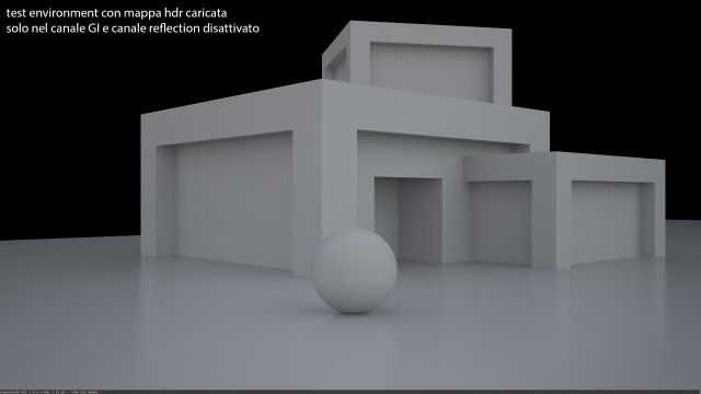

Per il test dell'environment ho posizionato sempre la stessa hdri nella stessa identica posizione in modo da confrontare anche il taglio delle ombre e inoltre ho caricato la stessa mappa anche nel canale reflection
Tempo di render con gli stessi parametri di prima 1,25 minuti

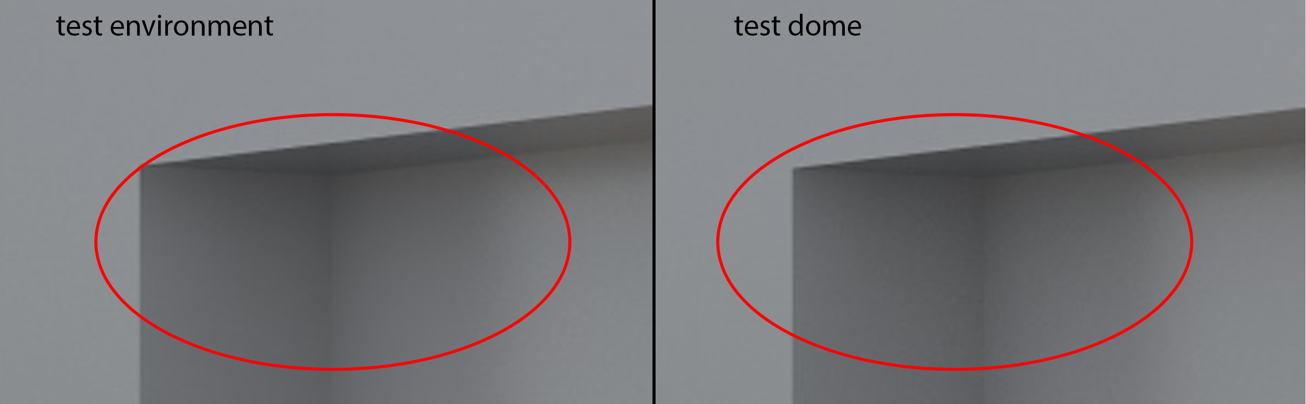

Ora giudicate voi se trovate qualche differenza. Per me sono uguali e in alcuni casi nel test dell'environmet vedo addirittura meno noise.
La differenza sostanziale sta sono nel caso in cui non si attiva anche il canale reflection nel tab dellEnviroment, cosa che nel parametro della dome light è attivo quindi attivandolo anche nell'environment sembra che risultino uguali ma con tempi nettamente inferiori.
che casino :lol:
