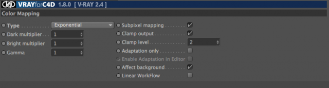

Prima prova di renderizzazione...
Anche se si allontana molto dall'idea che avevo! ma devo smanettare ancora...
Per l'interno volevo realizzare due materiali di due consistenze diverse essendo uno lo shampoo e uno il balsamo.. Mi piacerebbe anche far vedere le "bollicine" interne :roll:
Schermata 2014-11-21 alle 13.14.26.png (65.2 KiB) Visto 2253 volte
