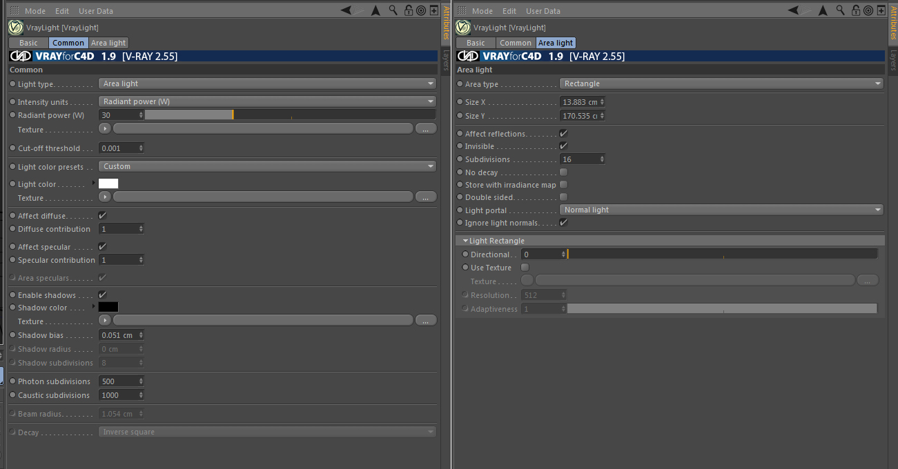

Aumenta la luce area, nel mio esempio quella vicino al frigo in fondo è a 160.

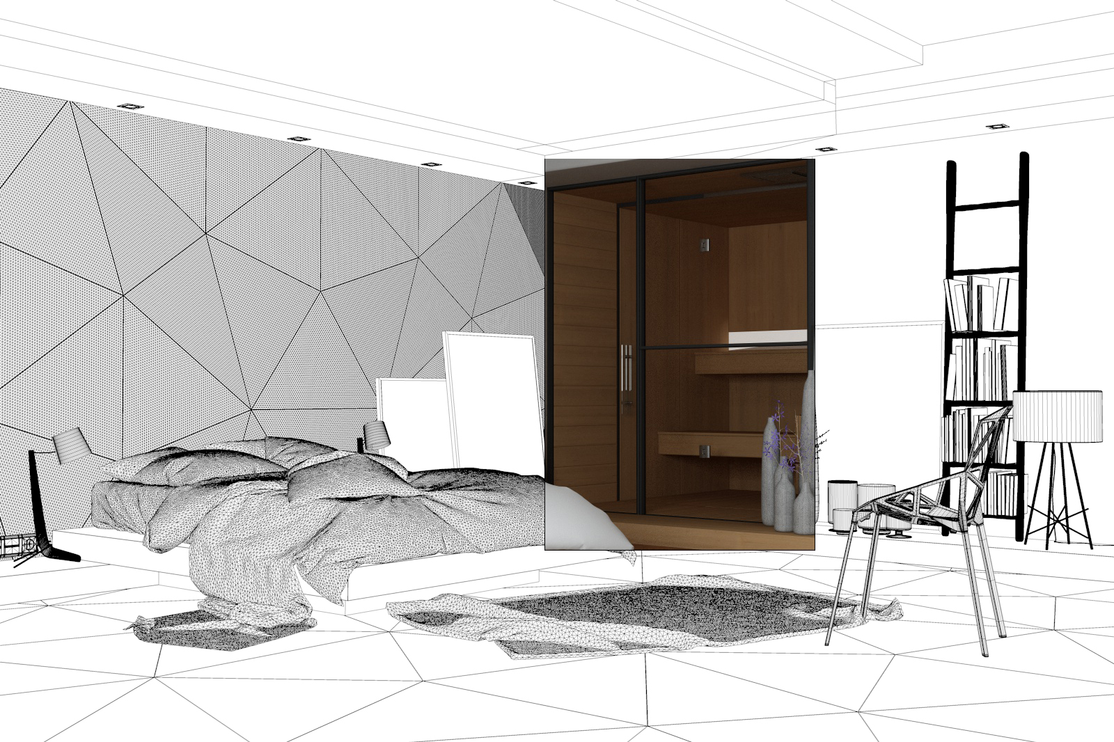

Domanda...banale..alzando l'intensitá dovrò variare il bilanciamento della luce quindi per mantenere le ombre morbide dovrò comunque lasciare un diaframma aperto...meglio lasciare a 1,8 e aumentare il tempo di scatto o chiudere un po ?

Non lo so, dipende dalla scena come risponde. Tra l'altro il mio esempio prendilo come tale non devono essere per forza identici i valori, anzi. Su quella cucina ho usato una camera 100-2.8-200 e luce area a 160, ma variando stop e shutter insieme alla luce area puoi ottenere lo stesso risultato (tipo 100-4-250 ed area a 400 o 600). L'importante è che mantieni fissi gli ISO al 100 perchè cambiarli significa raddoppiare o quadruplicare gli altri valori. Così funzionano le macchine fotografiche e pure vray.
Di regola dovresti seguire questa tabella in cui gli ISO rimangono fissi al 100 e vari il resto. Il valore da cercare dovrebbe essere 12 ma esce spesso buia, quindi la usi come partenza e forzi il resto (area e shutter) per dargli più luce.
http://it.wikipedia.org/wiki/Valore_di_esposizione
tempo (s) = Shutter di vray
apertura (f) 0 f/stop di vray
Valori interni da -6 a 25 = Esposition Value = Valore di Esposizione (il tuo 12 da ricercare)
f/stop
Se sono bassi ti permettono di fare un dof (sfocatura della messa a fuoco)
Se sono alti sfocano meno o niente.
Ora hai uno spot bassissimo quindi una sfoctura la fai facilmente, nulla ti vieta di ritornare a 4 o 8 (perchè la sfocatura non ti interessa) ma devi sparare in alto o in basso gli altri valori.
Sono tutti proporzionali (o inversamente proporzionali) tra di loro.
Sta a te bilanciarli.
Per adesso la stanza sembra un notturno con il letto illuminato da una lampadina.
Non c'è traccia di sole, sarebbe anche quello da rivedere con angolo e direzione.
Secondo me, se alzi la luce area (che non so a quanto è adesso) dovrai ritoccare shutter e f/stop ma così non può restare.
La mia logica è questa:
1- decido se voglio anche sfocare o meno ed imposto gli f/stop (bassi se vorrò sfocare con un futuro close up, alto se non mi interessa farli)
2- regolo gli altri valori di conseguenza per illuminare la stanza (area e shutter)
3- non tocco gli ISO che rimangono al 100
4- trovati i valori della luce che mi soddisfano passo ai materiali
Mi sa che sto giro t'ho ubriacato....

il dubbio ce lo avevo perchè proprio aumentando la luce devo ritrovare la giusta coppia diaframma/tempo e al di la della profondità di campo varia anche la morbidezza delle ombre, e per attenermi al tuo consiglio iniziale di ammorbidire le ombre senza bruciare i bianchi non mi veniva alla mente una soluzione dato appunto che anche cambiando la coppia (se il bilanciamento rimane quello) l'esposizione finale non varia :(
Per quello la mia domanda se non toccare il diaframma....e perchè no approfittarne anche per un qualche particolare sfocato ;)
In effetti pare illumuniata da una lampadina pfiu ma se alzo brucio tutto il primo piano
Ruotare la luce? Adesso è posizionata all'interno della finestra e di dimensioni leggermente inferiori all'apertura.

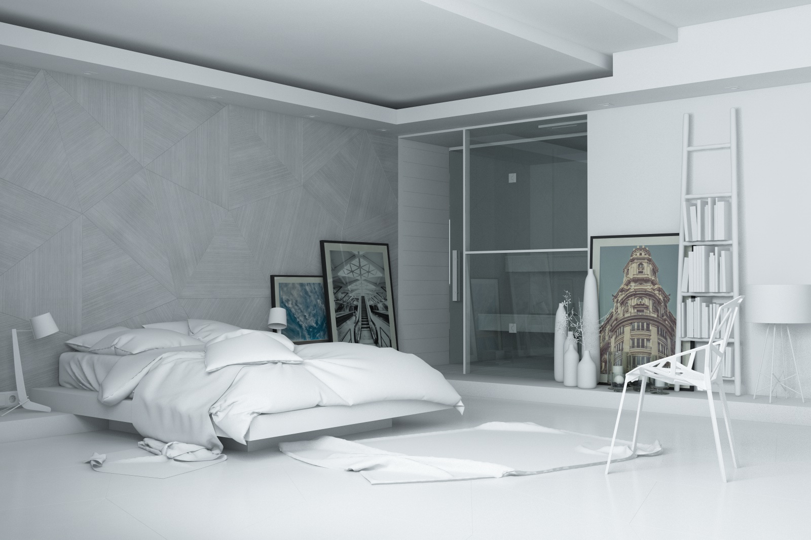

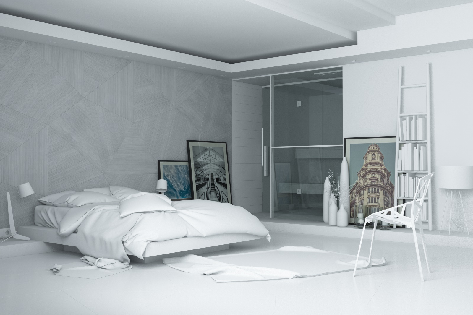

seguendo le dritte questi son i risultati, ho provato a mantenere il valore 12 risultante dalle coppie e poi forzare molto la luce o tenerla sul valore di 225 e forzare con il tempo di scatto. al momento non ho esigenze di DOF e ho lasciato un f4
physical sun + physical sky
Altri settaggi rimasti invariati
intensità luce area 400
camera ISO 100 f4 1/250
intensità luce area 225
camera ISO 100 f4 1/150
le differenze son minime, porbabilmente leggermente sovraesposta la prima prova ma lo noto solo se sovrappongo i layer e ne spengo uno.
Inizio ad avvicinarmi? pfiu

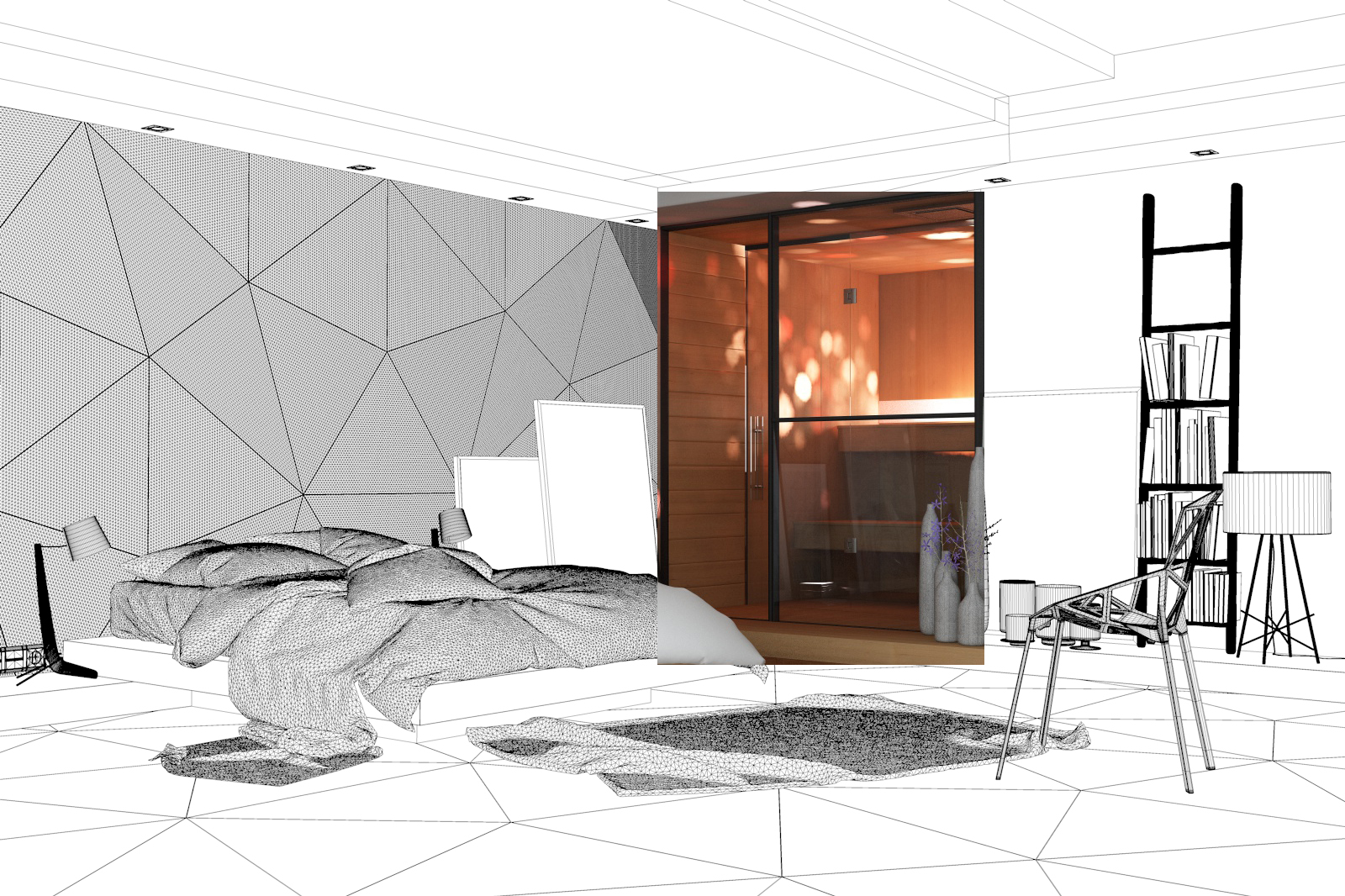

Una domanda per i guru....provando i due metodi (luce solare + luce area e sola luce area) ho notato che il materiale con il canale luminosità si comporta in maniera completamente diversa...why?? :o
(l'intensità è la stessa)

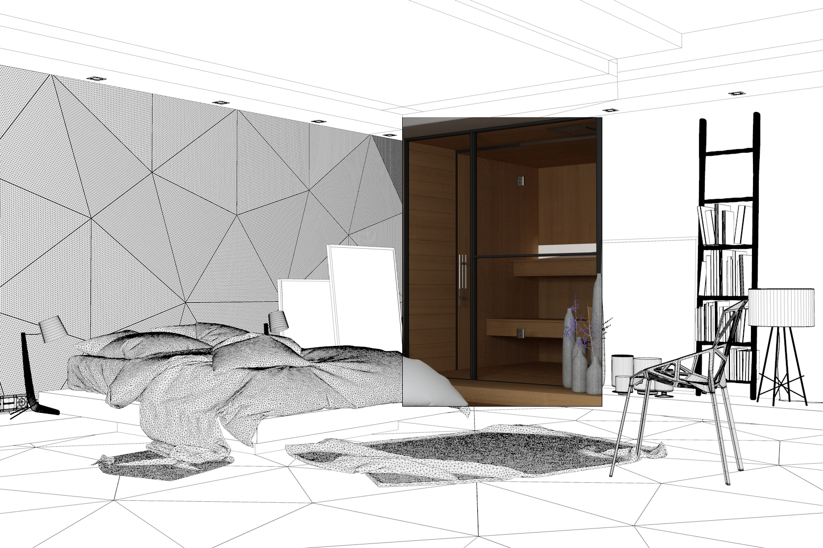

Per quanto riguarda invece il materiale con luminosità ho provato a compensare con una luce area ma l'atmosfera cambia notevolmente entrando prepotentemente in pieno stile natalizio :nono
Ho cercato sul forum ma non ho trovato la parola chiave mi sa....
Settaggi GI "fast" ma anche spostandoli su settaggi alti, la situazione si che migliora ma non spariscono i riflessi

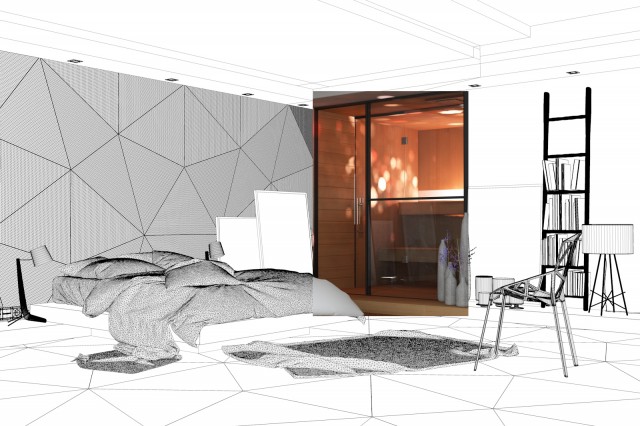

hitgracci
Messaggi: 546
Re: WIP camera
Messaggio da hitgracci »
nel mentre ho seguito alcuni consigli trovati sul forum:
controllato l'impostazione del DMC Sampler che era a 0.85,
spegnere il canale GI caustics Refractive
sostituire il materiale vetro e a disattivare sia il vetro che i metalli....
nisba!!
Quindi il problmea è la luce area che ho messo, eppure le impostazioni mi sembrano corrette
mi sa che inizio a scassare le balls 8-)
