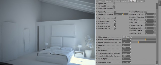

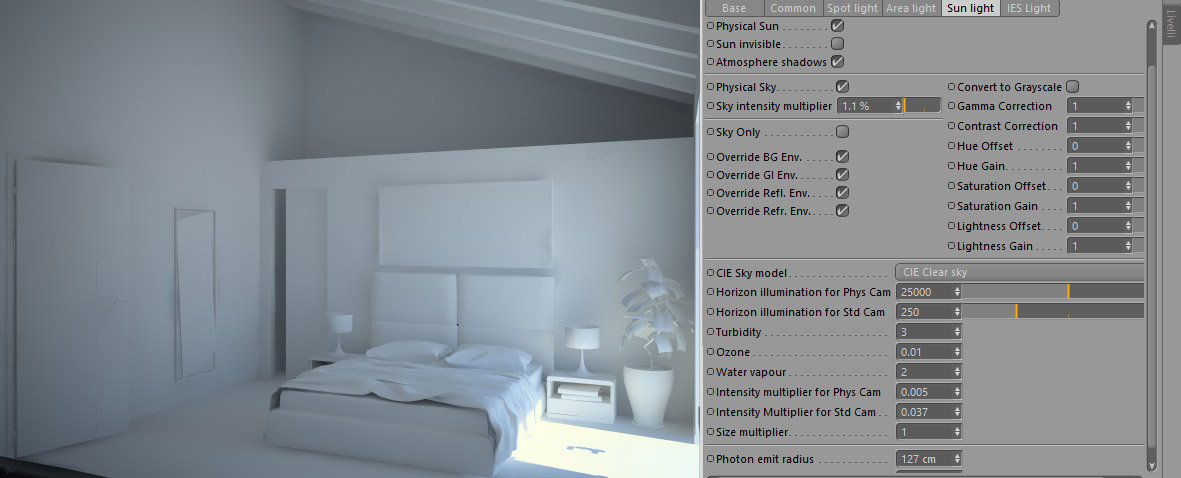

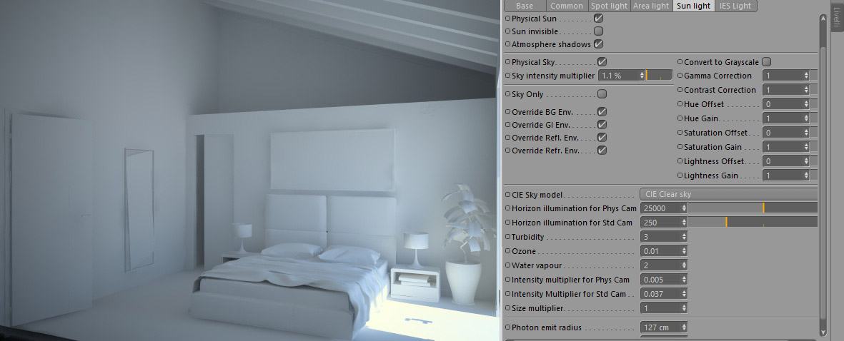

Ho provato a seguire i vostri consigli ed ho fatto un passo indietro (tolto le texture per rifare le luci)
Nell'immagine seguente ho lasciato solamente una luce spot-infinito con physical sky e sun accesi (prima lo sky era spento), ho modificato il multiplier dello sky e l'intensità della phys cam (la mia perplessità è che ho dovuto usare valori molto bassi), inoltre la luce rimane sempre molto netta...

..beh ovviamente non serviva togliere le textures, basta attivare, nelle opzioni di Vray, la casella "Override Material" è molto comoda in questi casi.. ;) ..se per "luce netta" ti riferisci ai raggi di sole che entrano dalla finestra quelli li puoi ammorbidire e di molto aumentando il valore di "Size Multiplier"..impostalo a 5 o di più per vederne la differenza. :)
Per quel che riguarda la camera che valori hai settato dei parametri Film-ISO, F-Stop e Shutter Speed???

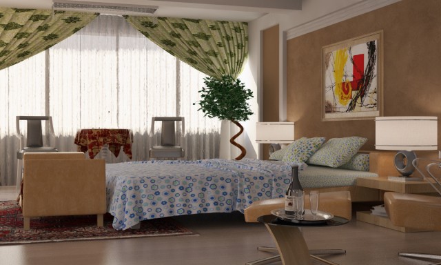

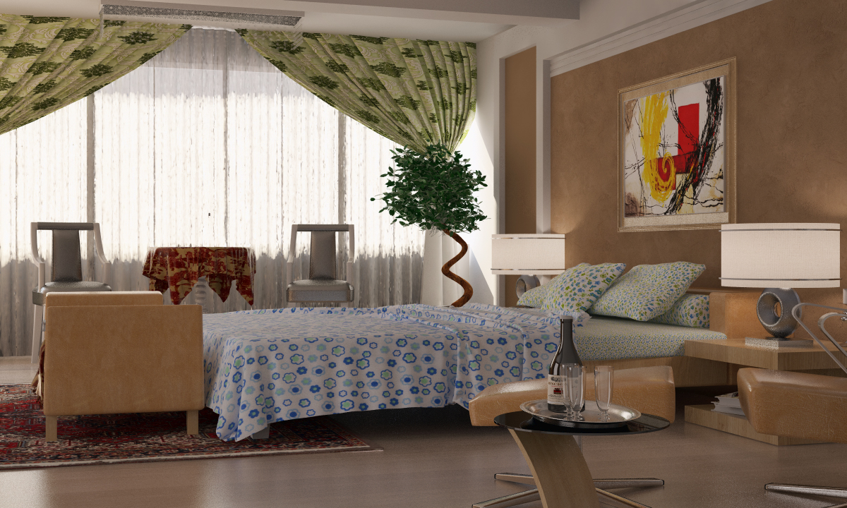

Se riesco ti allego un lavoro al quale sto lavorando..da ultimare quindi niente polemiche... ;)
Come vedi nonostante i valori molto bassi non ho nemmeno un pò di noise... Tempo di render 10 min per farti capire..

..oddio ma ora leggo??????..Sky Multiplier a 1.1 % :o :o :o ..ma di default di solito non sta a 100%..???????..

In teoria si... sta al 100%..
Un pò bassino effettivamente... pfiu
