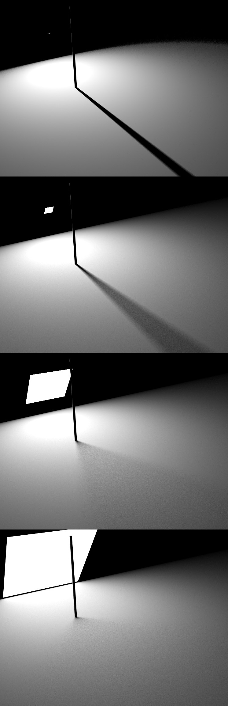

@Stewee
A parità di illuminazione una fonte luminosa più grande creerà ombre più sfumate e quindi necessiterà di più suddivisioni.
Da un lato hai delle area lights con una superficie di qualche metro quadro, dall'altro hai una dome light che simula la volta celeste(giusto un tantino più grande;-) ).
Allego una sequenza di render(osservateli a piena risoluzione) dove l'unica cosa che cambia è la dimensione della luce>1x1, 11x11, 55x55, 111x111cm(sempre 8 suddivisioni). All'aumentare dell'area illuminante aumentano le noise, in quanto a parità di subdivisions gli stessi campioni vengono utilizzati su una zona d'ombra sempre più grande. Da notare che ingrandendo la superficie dell'area light si passa da 1" a 16" di calcolo poiché l'AA fatica di più per via della maggior quantità di noise.
Curiosamente se nell'area light di 111x111cm passiamo da 8 a 128 suddivisioni il tempo si riduce a soli 6" contro i 16" di prima, miracolo?? no.. è solo che aumentando le suddivisioni si generano meno noise, l'AA fatica di meno e quindi otteniamo un render più pulito in meno tempo.
Per quanto riguarda l'utilizzo di portal light abbinato a dome light, personalmente non ho mai provato. In linea di principio potrebbe pure funzionare ma dubito che si ottengano risultati migliori o più veloci che non aumentando le sole suddivisioni della dome. Direi che sarebbe meglio limitarsi ad utilizzare le portal esclusivamente in abbinamento a physical sun/sky.

..ecco Sirio, mi hai "ILLUMINATO" di nuovo..ahahahahaa.. :lol: ..la questione che, all'aumentare della grandezza del pannello luminoso si hanno ombre sempre più "sfumate" la sapevo, ma non avevo mai pensato che in effetti la HDRI, simulando il cielo, é un tantino grande come pannello luminoso, ma proprio perchè non ho mai associato il cielo ad un pannello.. :shock: :o
Grazie di nuovo Sirio, ;)
