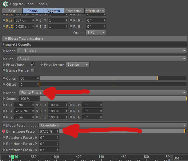

La veneziana, che è un Mograph clona, sale per la riduzione del valore di Modo Passo in set Cumulativo che va da 100% a 95% (vedi immagine allegata)
mentre la barra "base" della veneziana sale per spostamento sull'asse Y.
Entrambi gli spostamenti hanno KEYFRAME settati su LINEARE ma evidentemente non usano tempi e spostamenti uguali i due metodi.

chiaro, ho capito che la base é un oggetto indipendente dal clona.

cosí a occhio, la base mi sembra lineare, mentre i cloni, per qualche motivo, no.
so che li hai impostati entrambi in lineare, ma per qualche motivo il risultato non lo é.
non uso spesso questi sistemi, peró mi chiedo: invece di variare la dimensione passo, non puoi semplicemente variare il valore di y che ora é -237?
i cloni sono 80 e 80 restano, ma variando (aumentando) la posizione del punto finale dovrebbe compattarteli in modo uniforme, che é quello che serve a te.

Credo che si crei una qualche differenza di velocità tra il fatto che uno (le alette) è un diminuzione di percentuale tra
punto iniziale e finale e l'altro movimento (la base) uno spostamento di asse Y.
