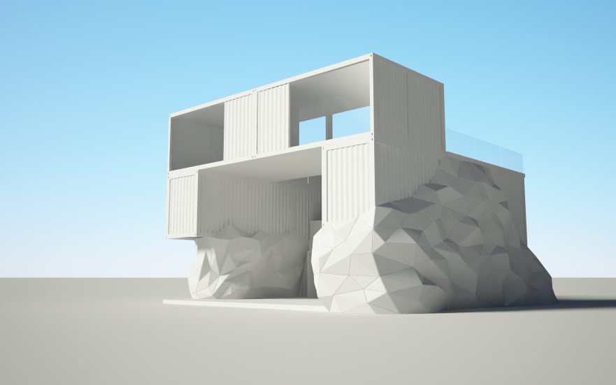

comunque ti posto l ultimo risultato con Ph Sun + Sky e dome solo riflessioni:
Sun : Turbidity 1
Size M 30
Int multiplier Ph cam 60%
Ph Cam : ISO 200
F 9
Sh Speed 125

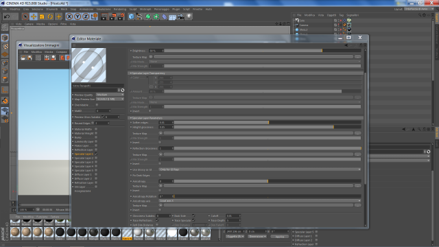

Vetro come da screen
Altri consigli sono ben accetti ;)

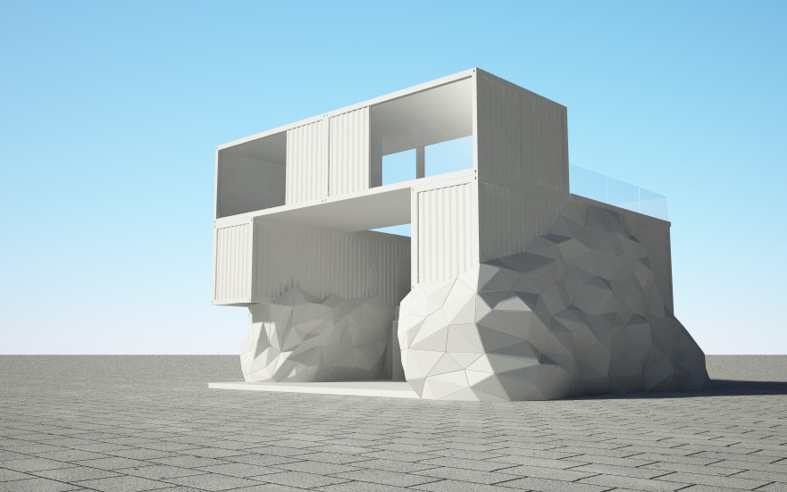

size multiplier a 30 mi sembra esagerato, in genere un 3-5 è sufficiente.
perché hai abbassato l'intensità del multiplier dell ph cam?
mi sembra che le ombre siano eccessivamente nere no?

Questa è un prova con il Size multiplier a 5, le ombre mi sembrano un po troppo nette, o è per via delle suddivisioni a 24?
Sto provandoa mettere un pavimento ma credo che dovro guardarmi un tutorial sul vray displacement.

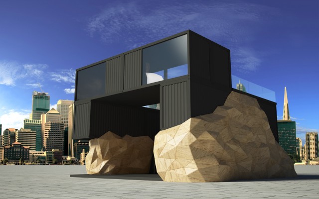

Comunque questo è il risultato dopo aver inserio cielo e sfondo Con photoshop.
Come vi sembra? errori da correggere?
come posso passare il file di cinema? il sito non mi permette di caricarlo.

direi che si può fare di meglio, non per demoralizzarti nè, ma ci sono degli errori.
primo di tutti lo sfondo non corrisponde all'illuminazione della scena.
ci vuole molto tempo per cercare lo sfondo esatto.
prova a passare la scena con wetransfer o prova a comprimerla in .rar e ad allegarla qui
