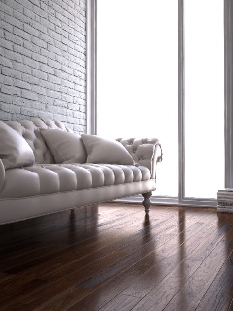

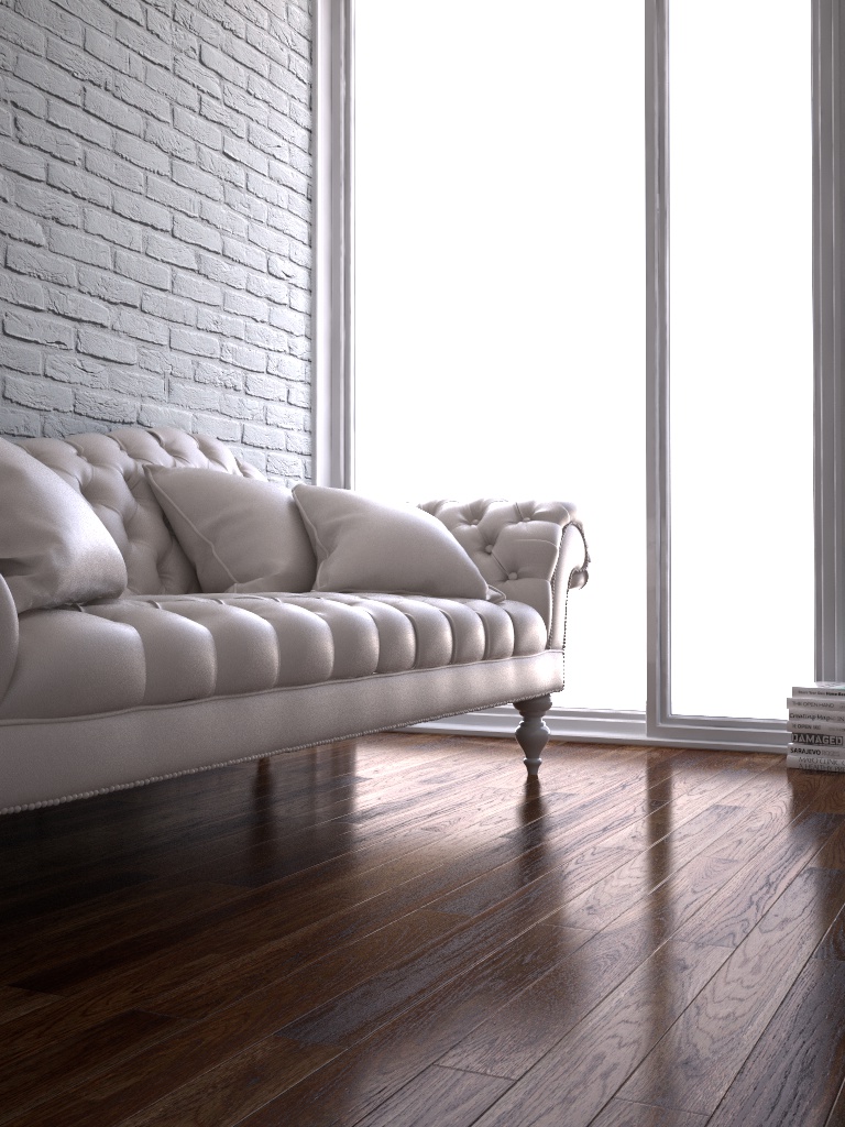

Ciao Marcuiz, secondo me non ti aiuta nemmeno l'inqudratura scelta, il campo é troppo largo e deforma troppo gli oggetti a bordo immagine (poltrona e faretti). Secondo me dovresti aumentare la focale e lavorare sul clipping, poi accentuando un po' i contrasti anche in post ti migliorerá tanto.
Buon lavoro ;)

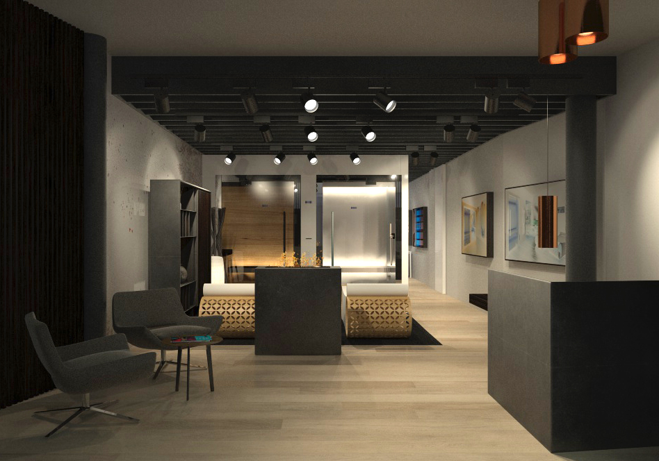

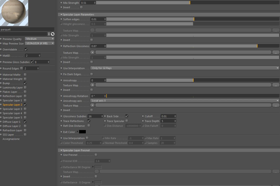

ciao riciricca, ho provato a seguire il tuo consiglio ed ho cambiato inquadratura, anche il parquet l'ho cambiato seguendo il tutorial di angelo ferretti, vi allego degli screenshot così magari mi dite che ne pensate..... chiaramente non c'è postproduzione.
ah inoltre ho abbassato quasi completamente l'hdri lasciando praticamente tutta l'illuminazione ai faretti, così facendo sono tornate le ombre che prima con l'hdri mi si annullavano quasi del tutto.
p.s. mi sembra che non siano ombre morbide non so se ho sbagliato a cambiare i valori che mi dicevi sirio76 o se sono le mie ies che non supportano proprio le area.

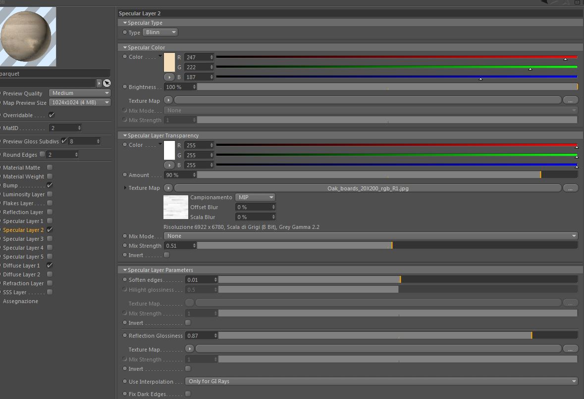

Ciao marcuiz77, ho dato un'occhiata ai parametri della texture parquet e volevo avvisarti che nel canale Specular Layer Transparency c'è ancora la necessità d'invertire la mappa che carichi nel canale texture a cui poi applicherei un filtro per renderla più scura onde abbassare la riflessione, che altrimenti risulterebbe quasi a specchio. Dalla versione 1.8 in poi hanno solo corretto il canale bump che non necessita più dell'inversione, mentre per i canali dello Specular la cosa non è stata modificata (chissà il perchè poi, boh).

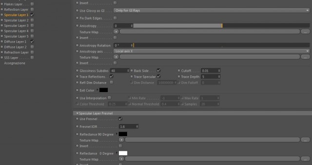

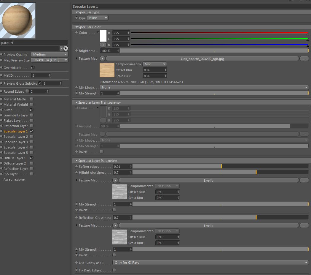

Tanto per essere pratici, ti allego qualche istruzione per il parquet:
-Diffuse layer:
il colore del materiale descritto dalla texture.
-Specular layer 1:
specular color> stessa tessitura del diffuse mixata al colore di base in percentuale variabile a seconda del grado di lucentezza e della finitura superficiale

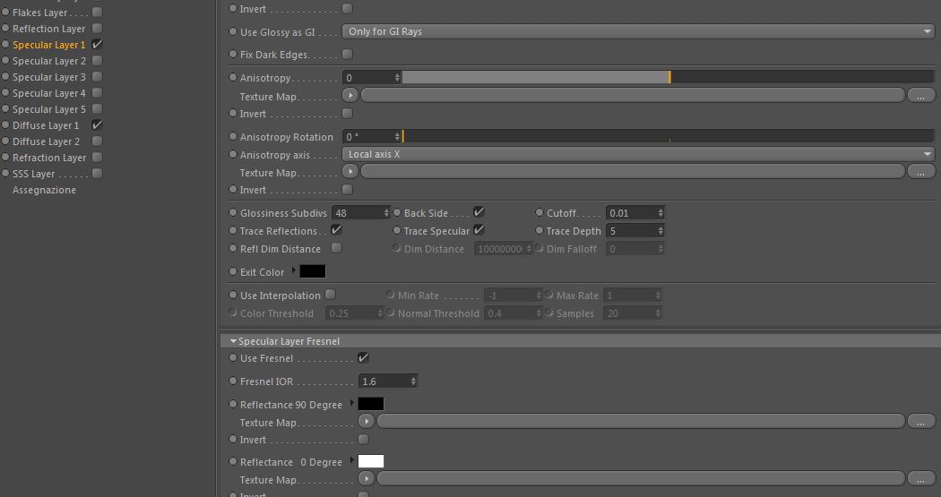

fresnel sempre attivo> descrive l'angolo di caduta della riflessione, come IOR base puoi partire da un valore 1.6 o poco più
highlight glossiness/reflection glossiness> descrivono le micro asperità superficiali che conferiscono al materiale un'apparenza più lucida aumentando il valore o più satinata diminuendolo. Vanno tenuti sempre con lo stesso valore(tant'è che nell'1.9 sono linkati di default). Se ci inserisci una tessitura in bianco e nero i valori della scala di grigio saranno direttamente proporzionali al grado di asperità superficiali, per cui colore nero=totalmente grezzo e bianco=totalmente lucido con tutto quello che c'è in mezzo. In un legno senza particolari finiture superficiali come base puoi partire da un valore 0,8 corrispondente ad un valore RGB(se utilizzi una tessitura) pari a circa 205-205-205, naturalmente le micro cavità tra una venatura e l'altra saranno meno lucide della superficie più esposta, pertanto nella tua scala di grigio dovranno esserci delle parti leggermente più scure dove la luce rifletterà di meno.
Moltissimi parquet presentano una superficie con qualche forma di trattamento/laccatura, in questo caso va aggiunto un'ulteriore layer(vedi sotto).
-Specular layer 2: valide le stesse considerazioni del layer precedente ma in questo caso la specularità descrive qualcosa di diverso in quanto il coating del legno di base sarà formato da un'altro materiale con diverse caratteristiche di riflessione.
-Bump/displacement: descrivono le macro asperità, quindi buchi nel legno, spazi tra doga e doga ecc, il bump simula l'effetto, il displacement crea direttamente la geometria.
Spero ti sia d'aiuto;)

ciao sirio grazie mille per le dritte, sempre utilissime… di seguito il link al parquet che ho comprato così vedete come sono le mappe:
http://www.extremetextures.com/floors/5 ... oards.html

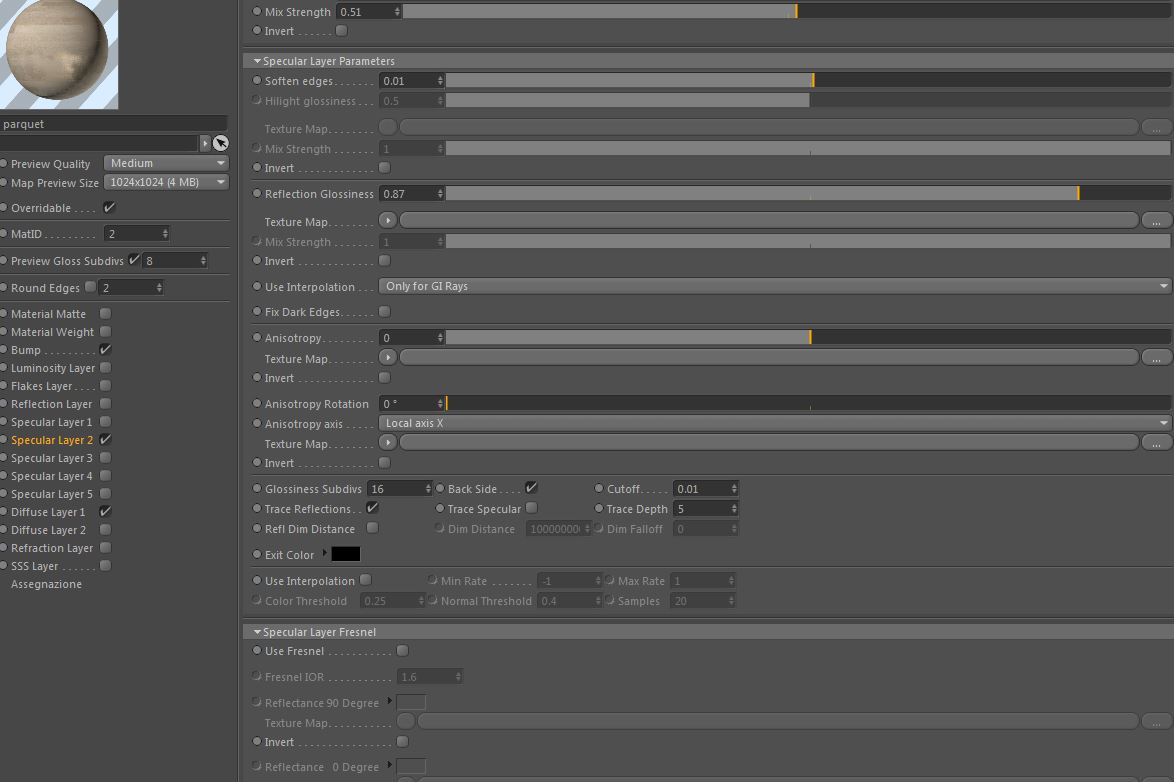

quello che non ho capito e che mi fa un po' di confusione è che come mi hai detto tu e come ho sempre fatto anche io la mappa reflection la devo inserire nel canale specular color e così ho fatto nei primi render del post. In alcuni tutorial però viene inserita nel canale trasparency dello specular layer e così ho fatto nel nell'ultimo render del post e mi sembra che il risultato abbia maggiore contrasto…. qual'è il metodo giusto?
non mi è completamente chiaro quello che mi hai scritto, nello specular color devo quindi inserire la stessa tex del diffuse a colori e non in bianco e nero? e mi dici mixata al colore di base in che senso?
Poi vorrei chiedere un altra cosa, questa texture ha 2 mappe bump, 1 per le fughe e l'altra per le venature delle tavole, come le unisco nel materiale dato che c'è un solo canale bump? al momento ho assegnato al bump un livello dove sotto ci sono le fughe al 100% e sopra la mappa delle venature al 30%, sbaglio?
grazie ancora

Per la questione del bump posso risponderti io, se vuoi usarle entrambe crea uno shader livello e mettile entrambe, metti sotto le venature al 100% e sopra le fughe sempre al 100% e metti moltiplica come fusione del livello

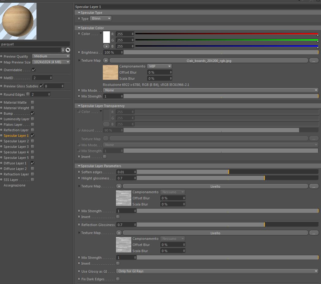

ciao a tutti, o fatto qualche prova seguendo le tue istruzioni sirio (almeno credo di averle seguite bene!!) prima con la mappa che ho comprato da extreme texture ed il risultato ottenuto mi è sembrato abbastanza soddisfacente, anche se non sono riuscito ad arrivare ad una immagine simile a quella di esempio del sito che mi piace molto per la pulizia e la definizione che ottengono...
in seguito visto che non ero completamente soddisfatto ho provato ad usare il plugin floor generator e anche se non sono del tutto convinto della tecnica di texturizzazione che propongono nel sito dello sviluppatore (mi sembra un po' a caso ma sicuramente sbaglio io ), il risultato che ho ottenuto mi piace molto di più, non so se è dovuto alla differenza di texture usata, più scura e calda nel secondo caso o a cos'altro... la costruzione del materiale è sempre la stessa

A vedere dalle immagini c'è qualcosa di sbagliato nel color mapping, forse hai usato hsv exponential, la zona in luce della prima immagine è molto irreale, io proverei un exponential normale con magari un 0.8 nel bright, e anche l'antialiasing mi sa sia un po' basso (ma per la preview va bene) perchè ti scaletta molto le fughe delle tavole

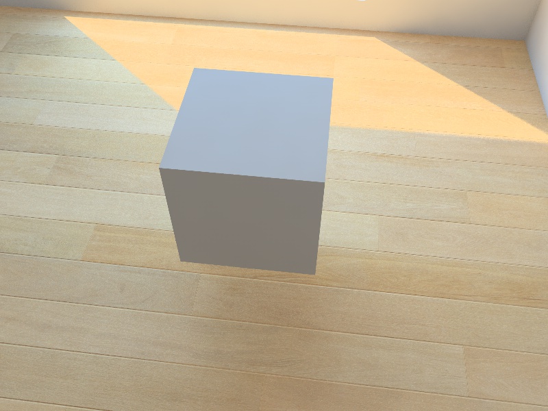

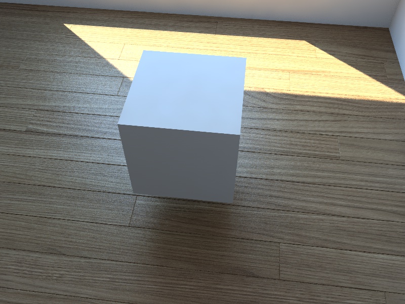

Un parquet fatto di singole assi di legno catturerà meglio la luce negli interstizi tra doga e doga(soprattutto usando l'opzione round edges), ma come già detto anche utilizzando semplici textures applicate ad un piano non dovresti avere problemi(ti allego un'immagine esempio prodotta nel pomeriggio).
A parte questo la differenza tra i due risultati che hai postato è dovuta principalmente al diverso setup dei materiali usati(sospetto che i valori medi della scala di grigio nel glossiness si scostino di parecchio).
Intanto comincia col togliere il campionamento MIP da ogni singola tessitura, disattiva anche l'opzione filter maps nel tab principale dei render settings, in questo modo avrai più definizione(ne hai bisogno soprattutto nelle zone di bump tra le doghe e nel glossiness), tra l'altro otterrai anche render più veloci che non guasta mai;)
Poi, sebbene Extreme textures fornisca prodotti di qualità, all'occorrenza qualche aggiustatina alle tessiture è spesso necessaria, tipo leggere correzioni di gamma, contrasto e quant'altro(soprattutto nel glossiness).
Ma soprattutto se il tuo primo render differisce da ciò che vedi sul sito dove hai acquistato la tessitura, è perché setup della luce e color mapping vanno del tutto rivisti. Non c'è modo in natura di ottenere una luce come quella che hai nel tuo render e questo falsa tutta la scena visto che per dirla in due parole, tutto riflette.. e anche col materiale perfetto se ciò che lo circonda non fornisce nella riflessione la giusta quantità di luce e contrasto il render non apparirà mai come ce lo aspettiamo.
