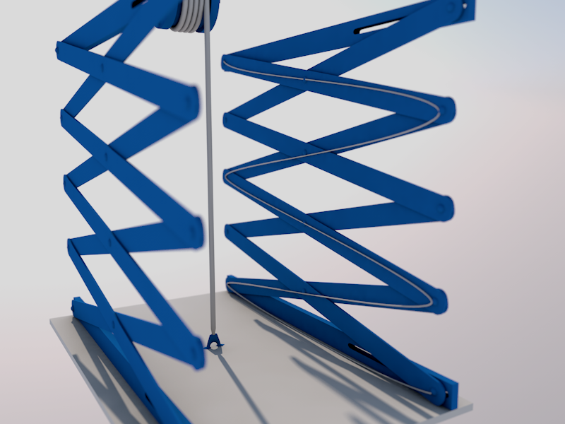

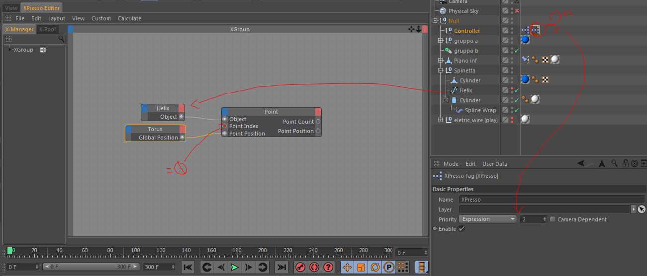

ok.. giuro che è l'ultimo, ho risolto quel fastidioso difetto rompic.. dell'aggiornamento del cavo con un secondo tag xpresso in cui ho messo solo il controller del punto 0 della spline helix e a cui ho dato una priorità expression 2 ( è un espediente ma funziona ).Poi qualche modifica minore... e l'aggiunta di un filo elettrico (eventuale)...
...la verità? Mi sono divertito!!..
pantografo_con_carrucola_0001.rar
(201.79 KiB) Scaricato 95 volte

abe3d ha scritto: .....un secondo tag xpresso in cui ho messo solo il controller del punto 0 della spline helix e a cui ho dato una priorità expression 2

È Vero, non suona bene, ma è quello che ho fatto: la differenza di priorità delle due espressioni( tre con lo spline wrap) , fa si che cinema calcoli prima la posizione corretta dello Spine Wrap sulla spline helix ( che ha di default una priorità Animation 0 ), poi la prima espressione che racchiude tutto il calcolo, compreso il riposizionamento del piano inferiore sulla coordinata Y della Staffa inferiore ( e che ha una priorità Espression 0 ) e per ultimo la seconda espressione ( 2° tag xpresso con priorità Expression 2 ) che aggiorna la posizione del poin 0 della spline helix sul "gancio" posto sul piano, restituendo un animazione senza salti ...
