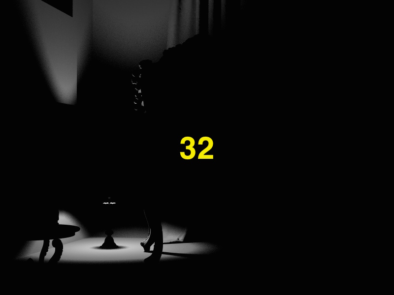

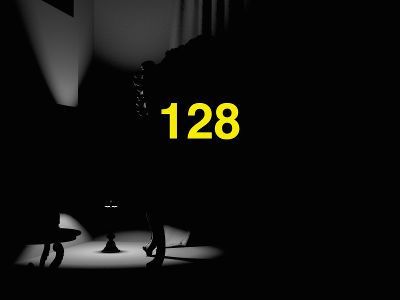

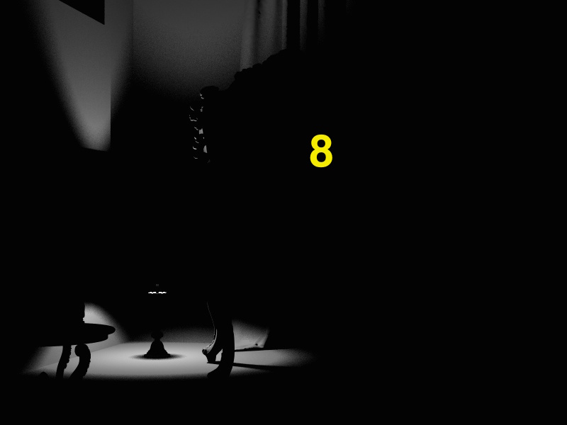

ehm ni, il problema lo vedi da queste immagini.......anche su un cono di luce banale, se non metti 128 anche un cono d'ombra banale non perde la polvere...quindi anche su un cono d'ombra leggerissimo, hai comunque una polvere della madonna se non metti 128...
Io ultimamente meno di 128 non riesco ad usarlo perche' anche su una luce stupida e banale non togli la polvere.... 8-)
Come si nota dalla polvere del cono della lampada, sopra, o 128 o niente....

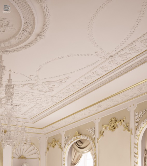

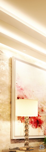

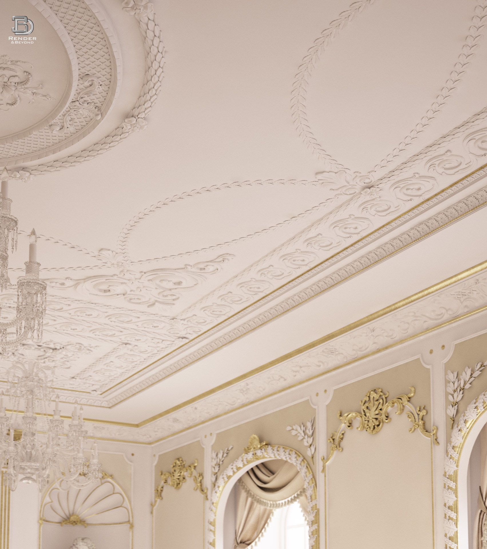

Allego un paio di dettagli 1:1 di miei lavori:
a.jpg > una sola luce hdr con 48 suddivisioni, DOF a 6, AA e DMC di default, materiali da 8 a 128(raramente) suddivisioni.
http://www.c4dzone.com/it/forum/downloa ... 29220ed12a
aa.jpg > 16 led a soffitto con 4 suddivisioni, 2 area(mesh) per il neon a soffitto 32 sud., lampadario 32 sud.HDR notturna 64 sud., per il resto come sopra.
Sicuramente se vai a zoommare con Photoshop per vedere i singoli pixel un po' di disturbo lo trovi, ma francamente lo troveresti anche in una normale fotografia. Poi bisogna sempre vedere in stampa cosa accade, noise poco visibili a monitor lo saranno ancor meno in stampa(se questa è la destinazione), per il video la questione è un poco più delicata e non mi addentro.
Per me è una cattiva abitudine alzare tutto a 128 sempre e comunque(oltre come nel caso dell' OP un threshold inverosimilmente basso), se non altro perché i tempi di render si allungano ed è tutto tempo sottratto a ciò che per me conta veramente in un render :)

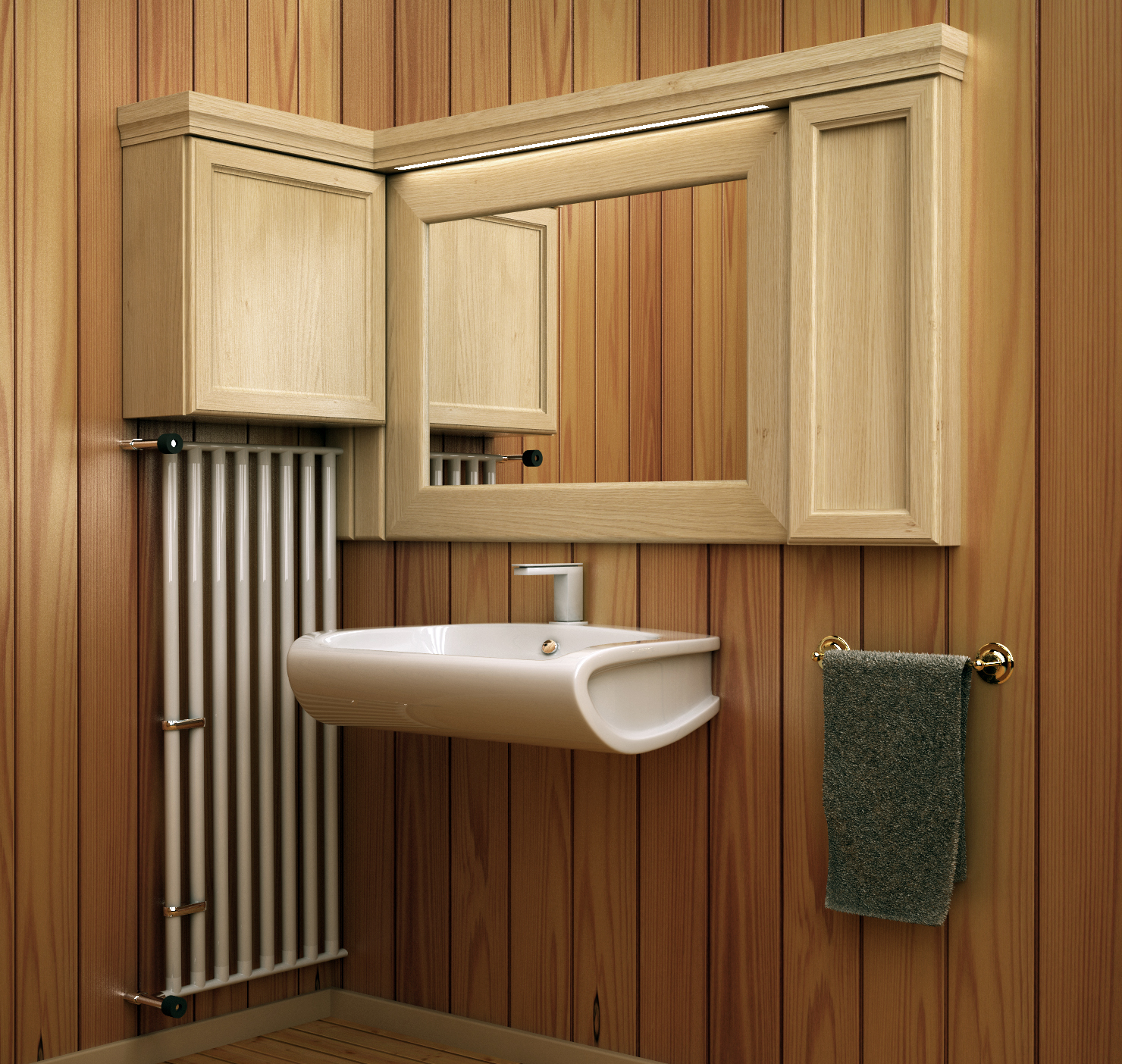

Voglio allegare una scena che ho fatto oggi per una mia cliente... le serve il mobiletto per la sua casa di montagna quindi niente di super realistico.... è solo per farle capire un pò cosa potrebbe uscire.
Nella scena per esempio c'è una sola luce area a 16 suddivisioni e i materiali sono anche loro a 16 sudd. Non vedo noise fastidioso sinceramente e non capisco come mai devi usare dei valori così estremi Alessandro per pulire la scena.
Comunque, nel tuo esempio come dice Sirio è facile vedere del noise ma è praticamente nera e il contrasto è evidente..
