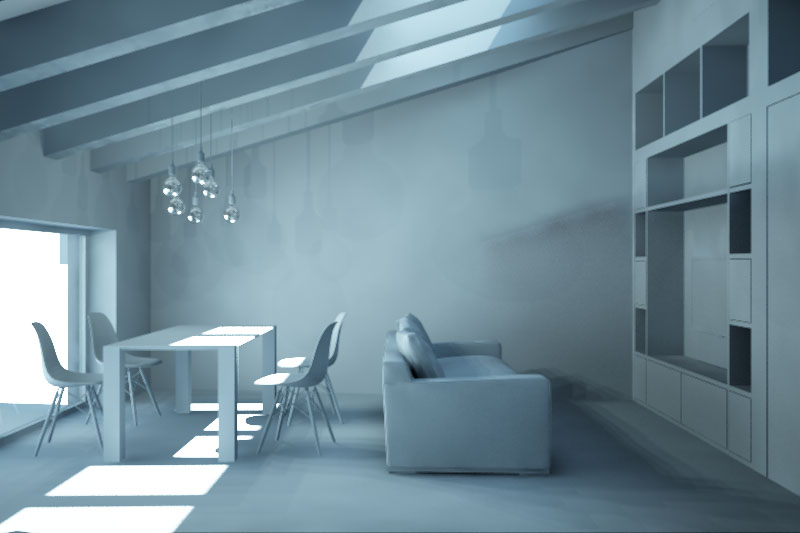

ZioJack ha scritto:Ciao, non mi sconfinferano proprio i render, c'è qualcosa di strano o sbagliato che hai messo perchè mi sembra che gli oggetti nella stanza non abbiano ne ombre dirette ne indirette, ed il bump della parete a mattoni o displ lo hai messo invertito :) (ad esempio).. puoi postare gli stessi render della scena con override dei materiali (fatta eccezione del vetro nella scena) così iniziamo a vedere le luci,ombre ecc.. e poi casomai andiamo a sistemare con i materiali?!?

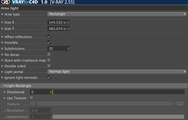

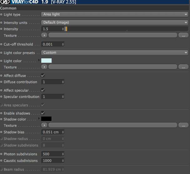

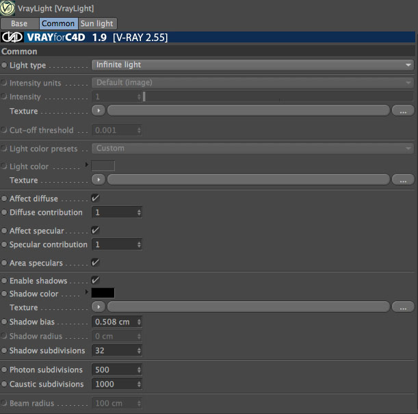

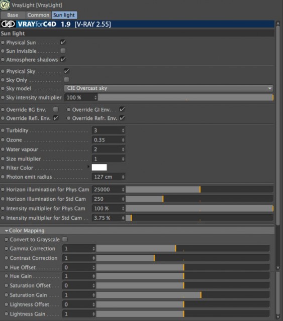

Ciao Zio Jack, grazie dell'aiuto, per il bump avevi ragione, ma facciamo un passo alla volta come dici tu.
Tutte le luci hanno il VrayLight
Luce solare ho usato una luce infinita con ombre nette
Come vedi nel modello ho quel finestrone, un lucernario sulla falda e un'altra finestra normale dove ho messo luci Area sempre con ombra netta.
Luce area_common.jpg (74.75 KiB) Visto 645 volte
Luce area_area light.jpg (54 KiB) Visto 645 volte
Luce infinita_common.jpg (79.86 KiB) Visto 645 volte
