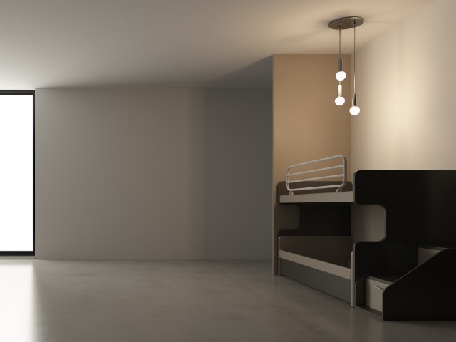

maruzzella ha scritto:Ma la scena la hai mostrata, cancella tutto cio che non vediamo nel render postato, zippa il file e allegalo
A me pare un problema di luci, dipende molto anche da come si illumina, potrebbero addirittura essere le 3 lampade sopra il letto a creare il disturbo, cosa è un materiale con luminosity layer attivo o sono luci area?
Credo che se vuoi aiuto e info dai guru del forum devi dare loro qualcosa su cui lavorare, pare non piacca molto il gioco di tirare ad indovinare lol
no scusa forse non mi sono spiegato bene io inizialmente... io mio non era uno specifico appunto su questa particolare scena.. il mio era un " tentativo ", anche se sappiamo a priori non esistere, un tentativo di trovare un modo diciamo infallibile al 90 % da seguire, per eliminare il noise in modo radicale e definitivo..
mi rendo conto che forse la mia richiesta è troppo esosa.. ma volevo solamente sapere se agendo in qualche particolare settario che ancora non mi era noto, si poteva ottenere quello che secondo la guida postata sembra essere un mantra da seguire per il discorso noise... ma ovviamente ogni scena fa storia a se... e quindi come dici tu inutile tirare a indovinare oppure anche solo concentrarsi in questa particolare scena... non avrebbe senso...

Ma forse mi hai frainteso o non mi son spiegata bene
I settaggi di vray sono tutti noti, di render se ne son fatti ormai una quantità incalcolabile, i settaggi sono tutti descritti nelle guide, nei forum, nei tutorial e manuali.
Non è un problema di esosità, qui si puo aiutare per un problema specifico come puo essere quello della scena postata, ma appunto ogni scena fa a se e se spunta del noise vuol dire che "qualcosa non va", qualche parametro va modificato, ma cosi a priori non mi consta che un guru conosca una spunta segreta o un parametrino miracoloso da settare per risolvere il noise di qualsiasi scena.
L'unica cosa che io faccio spesso è aumentare la suddivisione delle luci a volte oltre i parametri che si trovano nelle guide, sicuramente non lascio mai una luce area a 8 come default, è vero che aumentano i tempi ma a volte ne vale la pena

maruzzella ha scritto:Ma forse mi hai frainteso o non mi son spiegata bene
allego la scena al minimo che posso spedire... comunque sia nel particolare che avevo evidenziato, il noise comunque rimane..
a voi snocciolare il problema...
allego link di wetransfer per scaricare la scena.....
Link di download
http://we.tl/RSzEAlw6xI
grazie

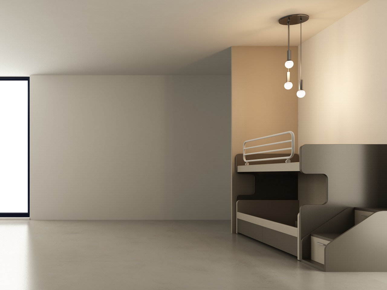

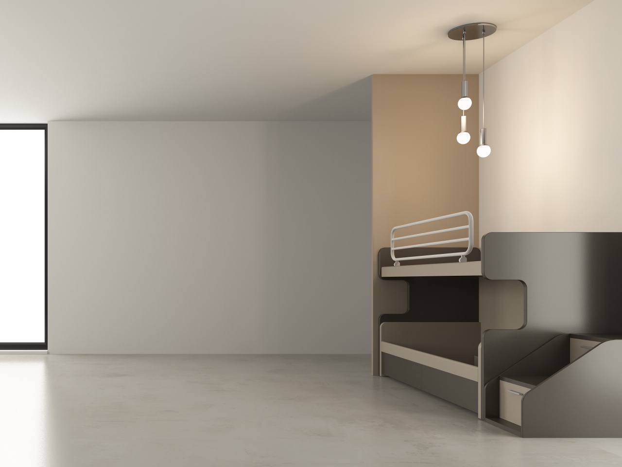

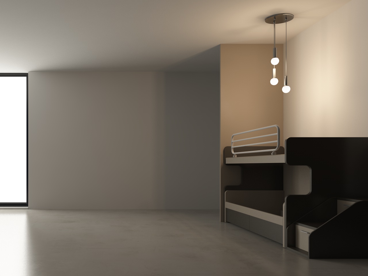

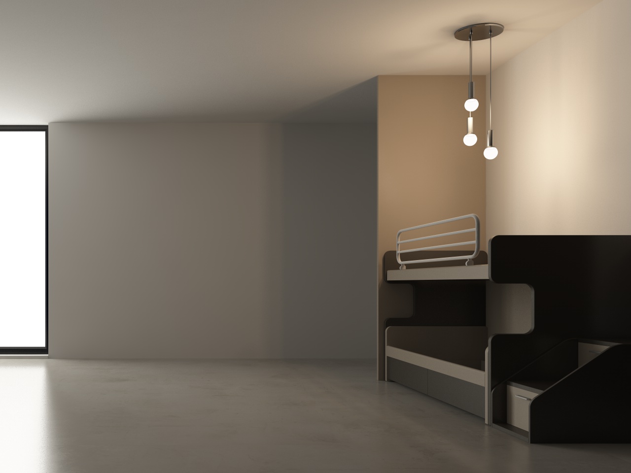

Usando le impostazioni di defalut 06_high (valori molto ma molto più bassi di quelli che hai usato tu) e sistemandoti le luci "alla buona" senza perdere tempo a calibrare ombre ecc e senza toccarti i materiali e settando parametri di default della camera con iso a 200, ti allego dei render che sono usciti con il mio pc casalingo dell'anteguerra con processore Q6600 e ram da 667 considera (ha 13 anni oramai il pc, ma ancora buon macinino).. un render usando solo la luce nella finestra che si vede, gli altri usando in aggiunta le tue due luci inserite... tempo di render 30minuti ad immagine.
A voi i commenti..
luce area finestra + le due tue luci e CM 1-1-1
luce area finestra + le due tue luci e CM 1-1-2.2
solo luce area finestra e CM 1-1-2.2
walterfog
Messaggi: 585
Iscritto il: mar feb 01, 2011 8:44 am
Località: treviso
Re: Noise persistente - come fare?
Messaggio da walterfog »
che cosa intendi per sistemare le luci " alla buona " ?? puoi descrivere in cosa sono state modificate rispetto alle mie??
puoi postare anche i parametri completi della camera di vray ??
i risultati sembrano buoni... quello che si nota a prima vista, è però la scomparsa totale della riflessione nel materiale del pannello retrostante al letto... quello oggetto iniziale della discussione sul noise.... sembra quasi un diffuse normale, e non uno materiale con lo specular come avevo io....
