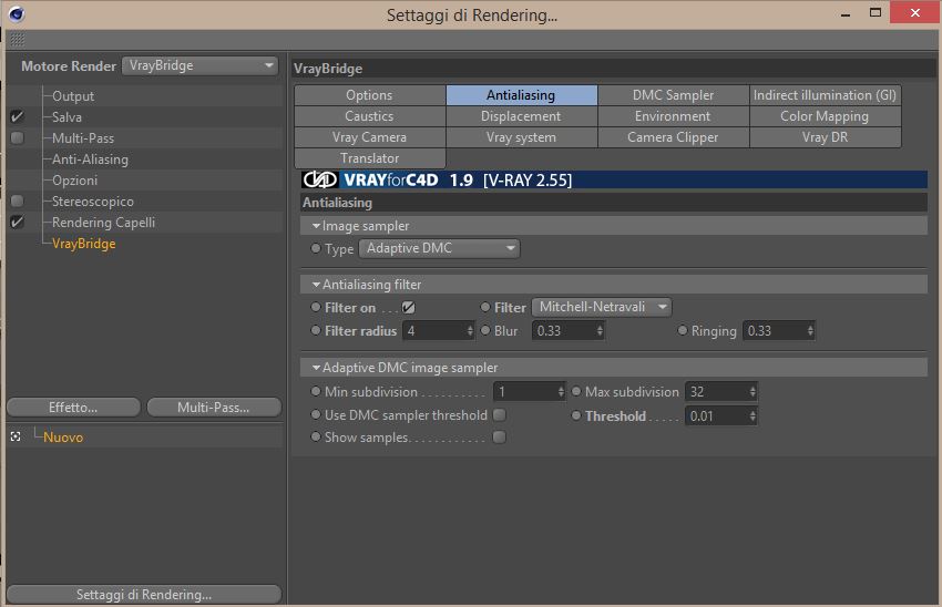

Filtri a parte, dovresti postare i parametri di AA perche sono quelli che influiscono, si tratta di trovare il giusto compromesso tra qualita e velocita render.

Eccoli.

Ricordo che in una scena avevo risolto in questo modo...sempre se ricordo bene.. ;)
Togli i filtri,
max subdivision a 4 e non 32
Sub pixel mapping attivato
Suddivisioni luci a 32 o 64 prova tu.

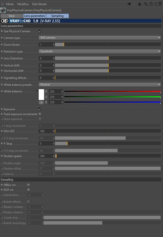

Prova fatta. Ho dovuto rivedere l'apertura della camera in quanto portare il valore del Max Subdivision a 4 mi ha incendiato la scena ed inoltre ho riscontrato un'attenuazione pesante delle zone scure. Il problema dell'aliasing rimane però. Mannaggia. :?

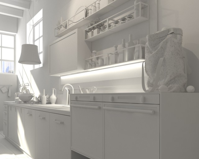

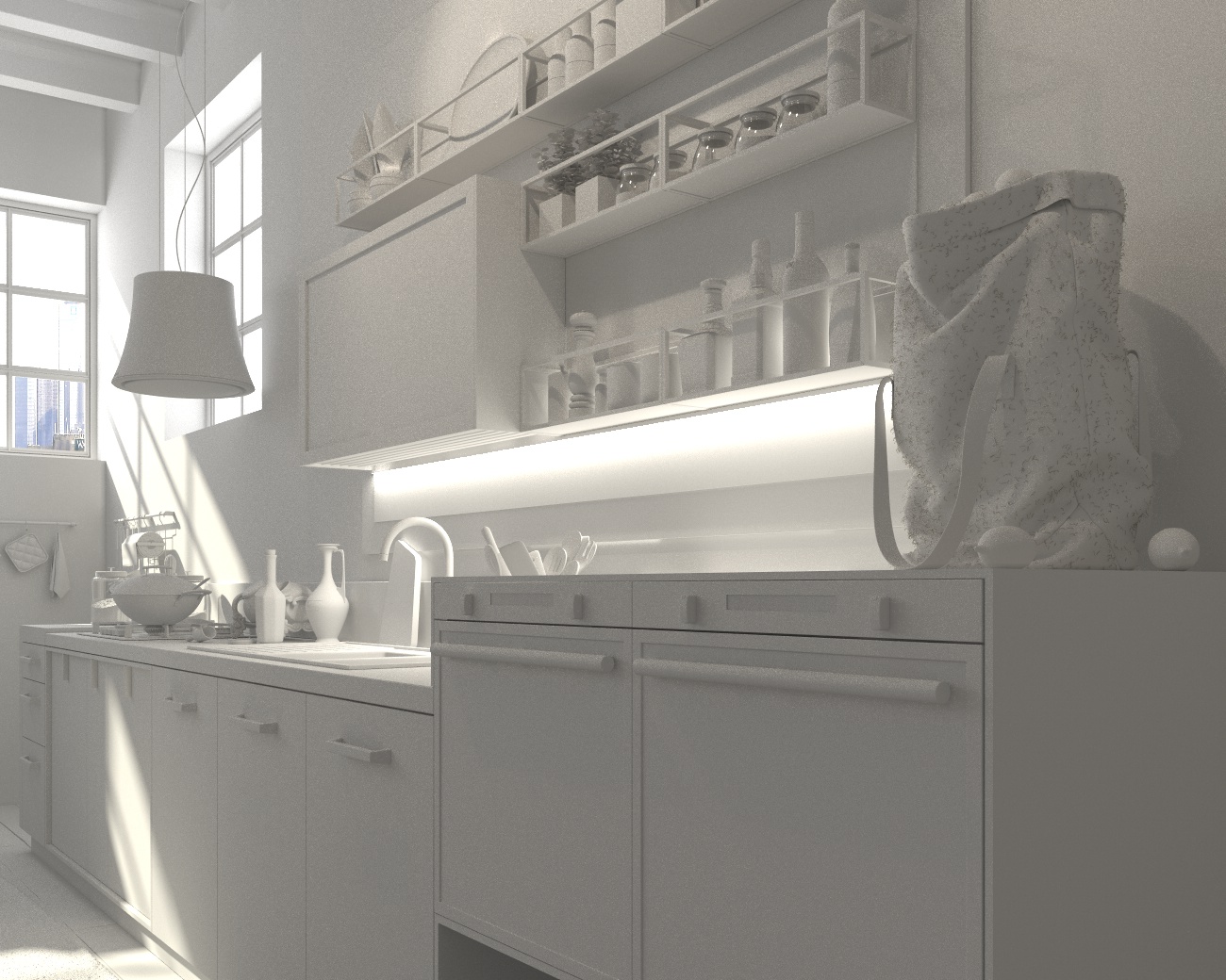

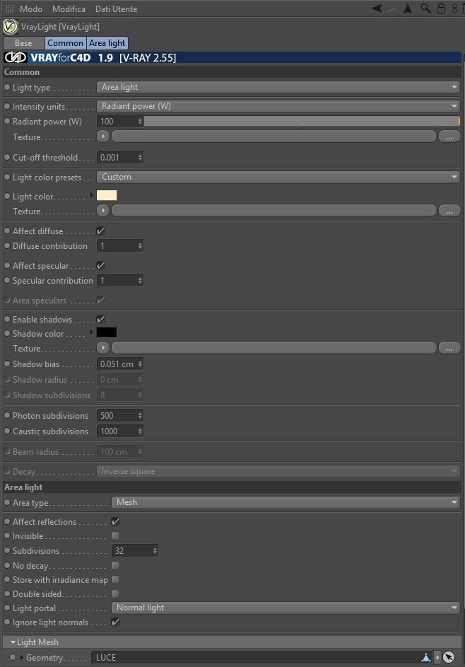

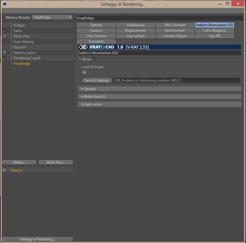

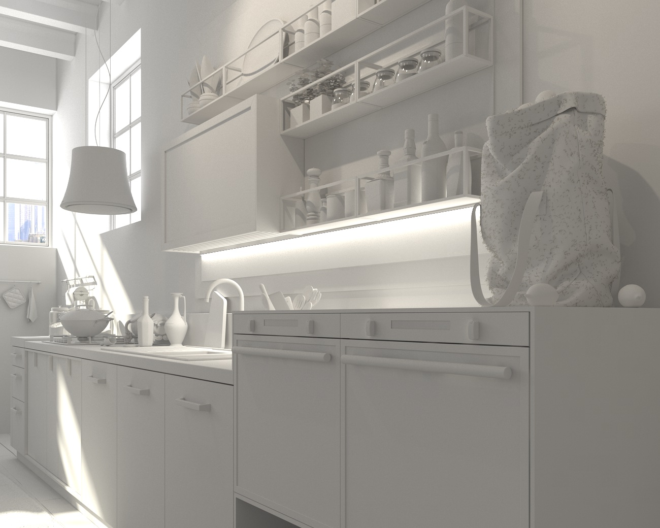

Di seguito la prova che ho fatto con parametri più elevati utilizzando le Max Subdivision a 16 e le luci a 64 e attivando pure il filtro anti-aliasing! Come si nota, sotto al led il problema è ancora molto marcato.

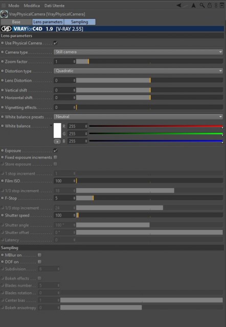

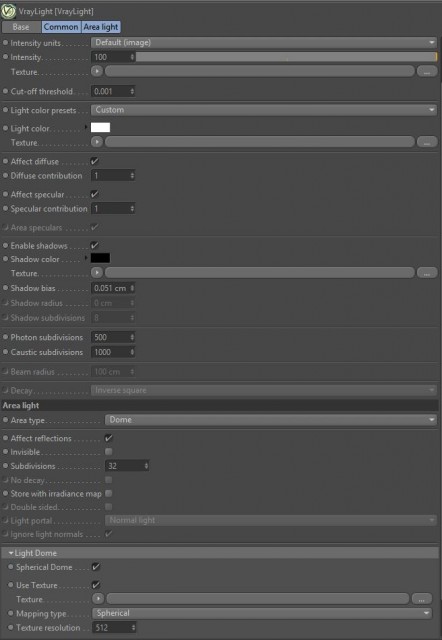

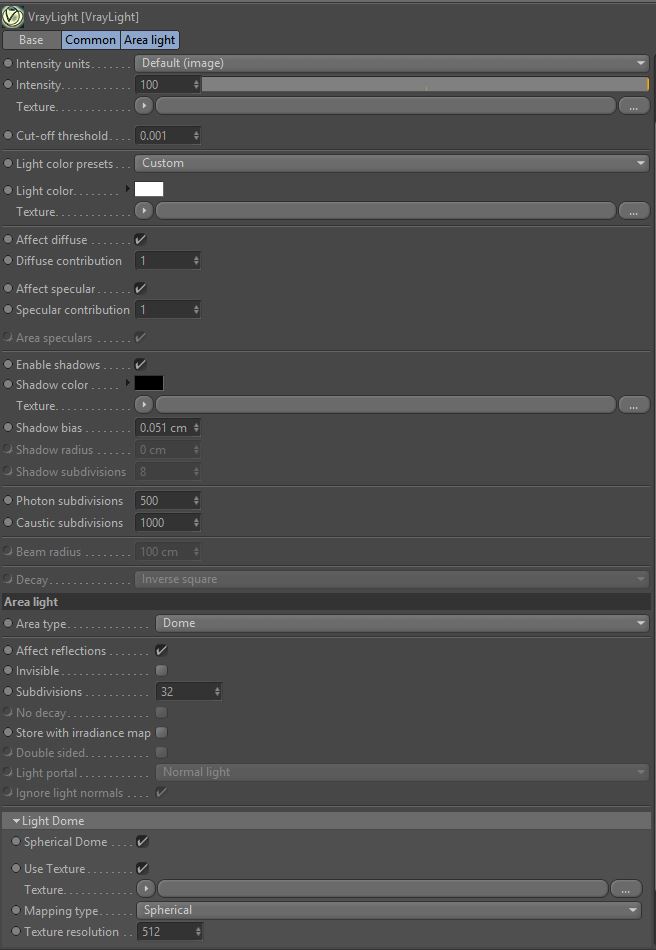

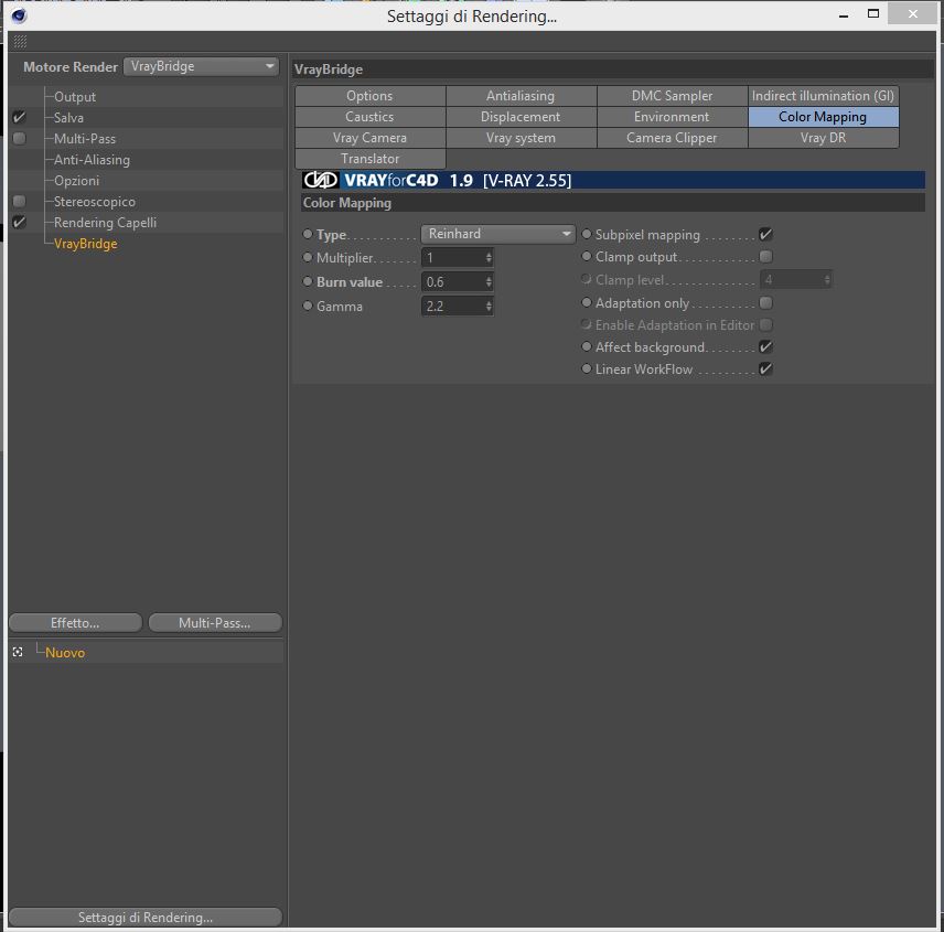

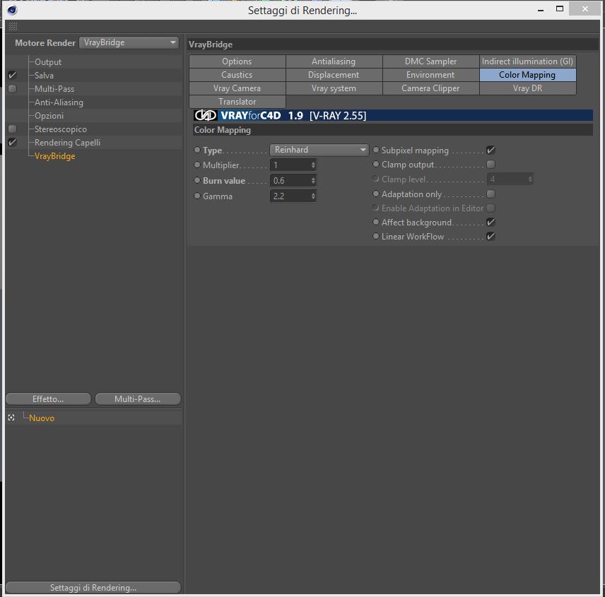

Metto anche gli screen dei miei settaggi di luci, camera e Vray! I valori delle subdivision sono per render di medio-bassa qualità.

Attiva il clamp e abbassalo progressivamente da 4 a 2 o in casi estremi a 1. Il Mitchell-Netravali non è il filtro ideale per evitare la scalettatura, anzi in molte circostanze la accentua. Meglio andare su un filtro più soft come area o simili.
Messaggi: 4888
Re: [wip] Cucina Industriale. Maledetto aliasing.
Messaggio da nexzac »
