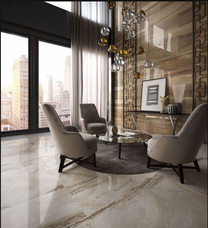

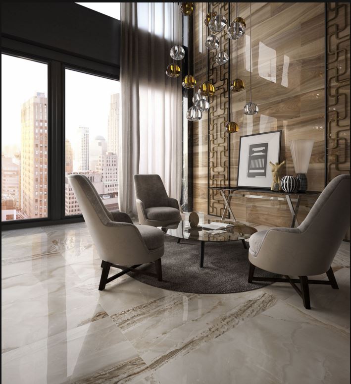

Ohhh la! Vedo che la mia ricerca ha un senso...
Intanto io avevo capito il contrario e cioè che Laub avesse detto di disattivare il LW di Cinema :shock:
Ragazzi chiaro che ogni foto ha la sua esposizione ma partire da dati fisici aiuta eccome! Ies a 20000 o fonti luminose da 1mx1m
le vedo molto dure in realtà... (poi se simuli i soft box o bank dovresti mettere una textures con sfocatura radiale )
Detto questo io comunque parlo di fotorealismo! Render come quelli indicati da Hurricane Chapeau meraviglia ma sono splendidi 3D artistici... la realtà da altri risultati! Quella è la nuova moda di vedere le immagini da quando è arrivato quel "maledetto" Instagram con i suoi effettini veloci e le desaturazioni colore! Ma questo è OFF TOPIC. I RENDER che allego per me sono Fotorealistici senza effetti vari...
Sirio so che stai preparando del materiale ma ho una domanda... Lavorano in Linear si è vittima, come è giusto che sia, delle bruciature dei bianchi. Come avete risolto settando la camera per l'HDR che è una fonte luminosa esterna con le risultanti di fonti luminose interne? Se, in un'immagine al tramonto o alba, metto i lumen corretti dovrei avere un'immagine con le luci dentro casa bruciate! E se uso fonti luminose differenti mi ritrovo a regolare tutte le luci perdendo poi magari le differenze di potenza reali...
Mentre se regolo la camera sugli interni dovrò solo settare l'HDR. O no?

galluppi ha scritto:Lavorano in Linear si è vittima, come è giusto che sia, delle bruciature dei bianchi. Come avete risolto
Permettimi di risponderti con un'altra domanda, come fanno i fotografi quando catturano un'interno con un'esterno assolato?
Ci sono varie possibilità(fermo restando che è bene mettersi nelle migliori condizioni possibili, magari evitando di fotografare in un'orario con una luce eccessiva ad esempio). Si possono fare più esposizioni e unirle in post prendendo le parti migliori delle varie foto(poco pratico per noi dato che bisognerebbe fare più renders), oppure più semplicemente elaborare il file RAW al fine di mappare i toni a proprio piacimento, comprimendo le bruciature indesiderate, che è esattamente quello che faccio anche io in PS.
