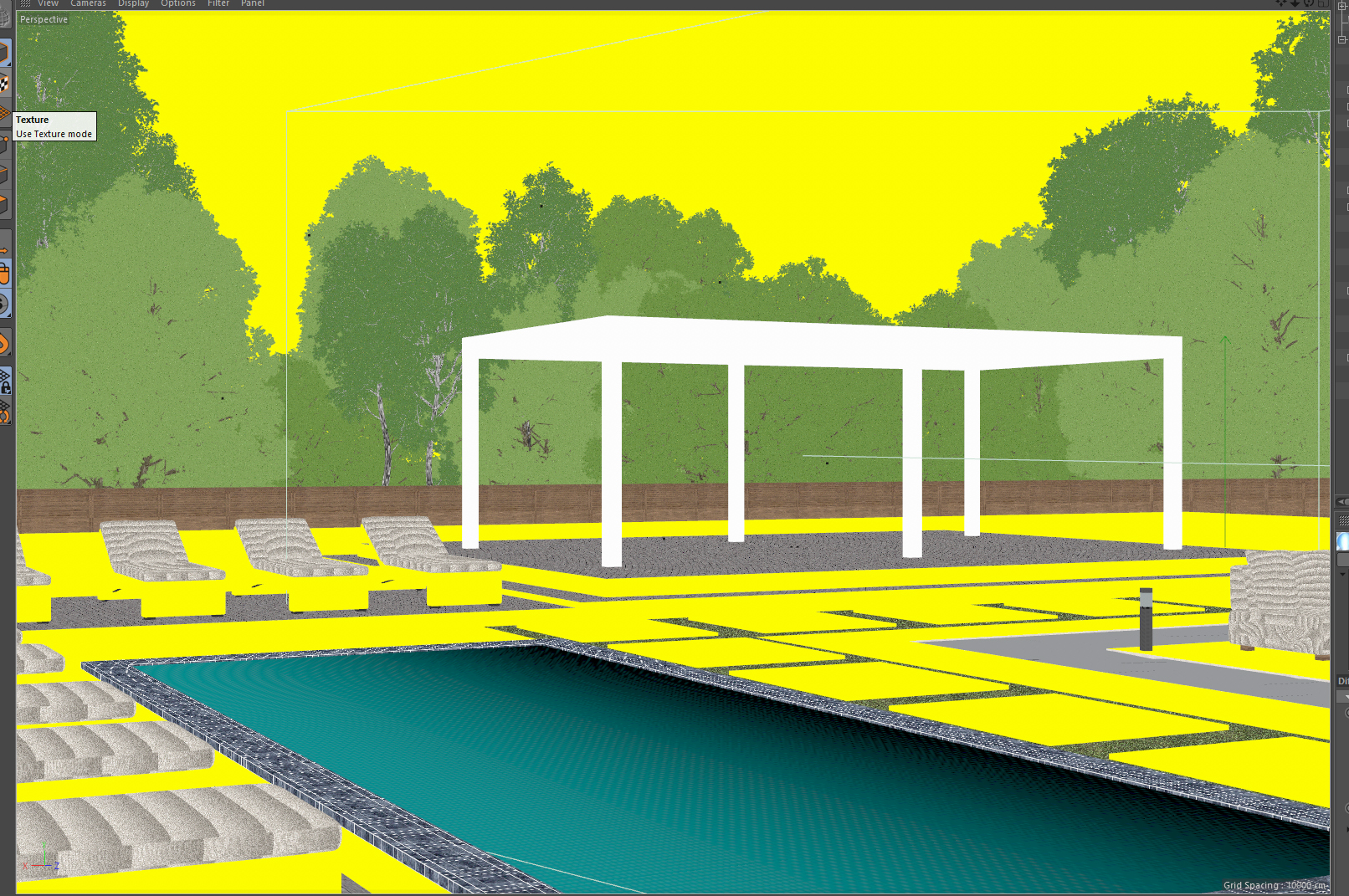

Messaggio da Anto3D »
walterfog ha scritto:
Anto3D ha scritto:Ma dipende da Vray o C4D? Giusto così x sapere!!!
dicono dipenda da c4d.... anche a me è capitato quando aggiornai alla r17... io solitamente risolvo chiudendo e aprendo nuovamente il progetto... a volte si sistema.. a volte rimane così.... :-(
si anche io!

ti capisco... è da impazzire.... già prima le anteprime erano parecchio pessime... soprattutto se si parla di legni.. ora è così è impossibile... a me tocca prendere, mappare prima tutto con normali diffuse di c4D e poi rimappare tutto con materiali di vray... per ovviare un po' a questo casino io uso questo stratagemma:
mappo con i materiali di c4d e poi con l'alt premuto, trascino l'omologo materiale di vray sopra quello di cinema ...in automatico lui sostituisce il materiale ci cinema con quello di vray e cancella quello di c4d . parecchio pallosa come cosa ma funziona.
poi comunque un altra cosa che non sopporto, è quando crei un override material, magari per avere un materiale base e uno nella GI, succede che se fai copia incolla dell'elemento da un documento all'altro perché vuoi copiarti il materiale e la relativa mappatura, lui ti perde nell'override material i materiali che erano collegati... e se agganci all'elemento anche i materiali dell'overidde , poi lui comunque te li duplica a casaccio.... oppure devi star li a riassegnare le texture... se poi parliamo dei tempi biblici che ci vogliono perché crei le anteprime con texture pesanti, il quadro è completo... diciamo che la gestione dei materiali in vray fa abbastanza pena... se non totalmente schifo!!!!
