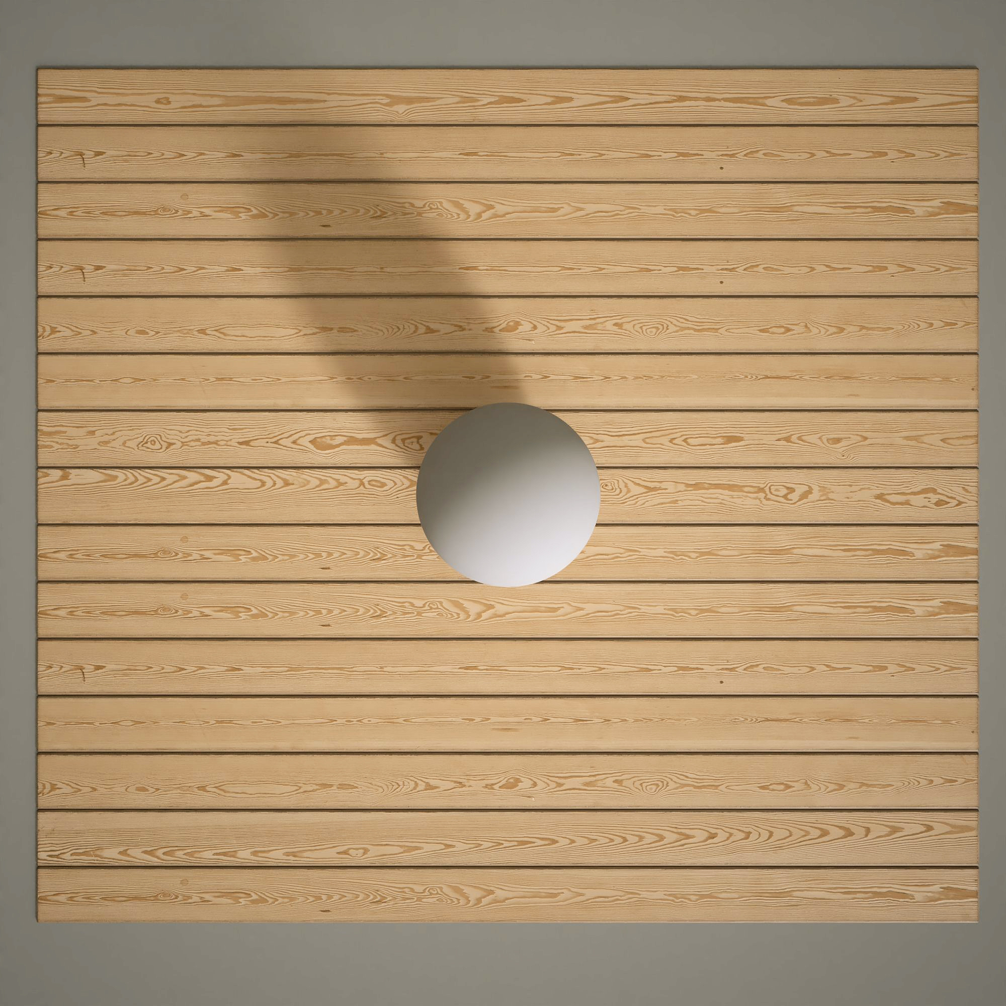

nikdegra ha scritto: mer mar 10, 2021 8:29 am cavolo io non riesco..! sto lavorando con la r23 e vray5 (anche se non penso che il motore di render influisca) e l unica differenza nei settaggi è che anzichè spuntare o meno l opzione "render instances" sono obbligato a scegliere tra i divsersi tipi di istanza (foto allegata). Può essere che creandomi per forza istanze la texture non si spalmi? potrebbe ahimè avere senso!
Ho letto che stai usando vray 5... Tu vuoi praticamente diversificare le texture sui vari cloni? Allora se è questo che vuoi, non devi fare così ma devi usare il "Vraymultisubtex"

si ho seguito passo per passo entrami i metodi ma nada, forse sulla r23 non funzionano piu! ora però sto smanettando con il "Vraymultisubtex" e dovrebbe fare il suo lavoro!

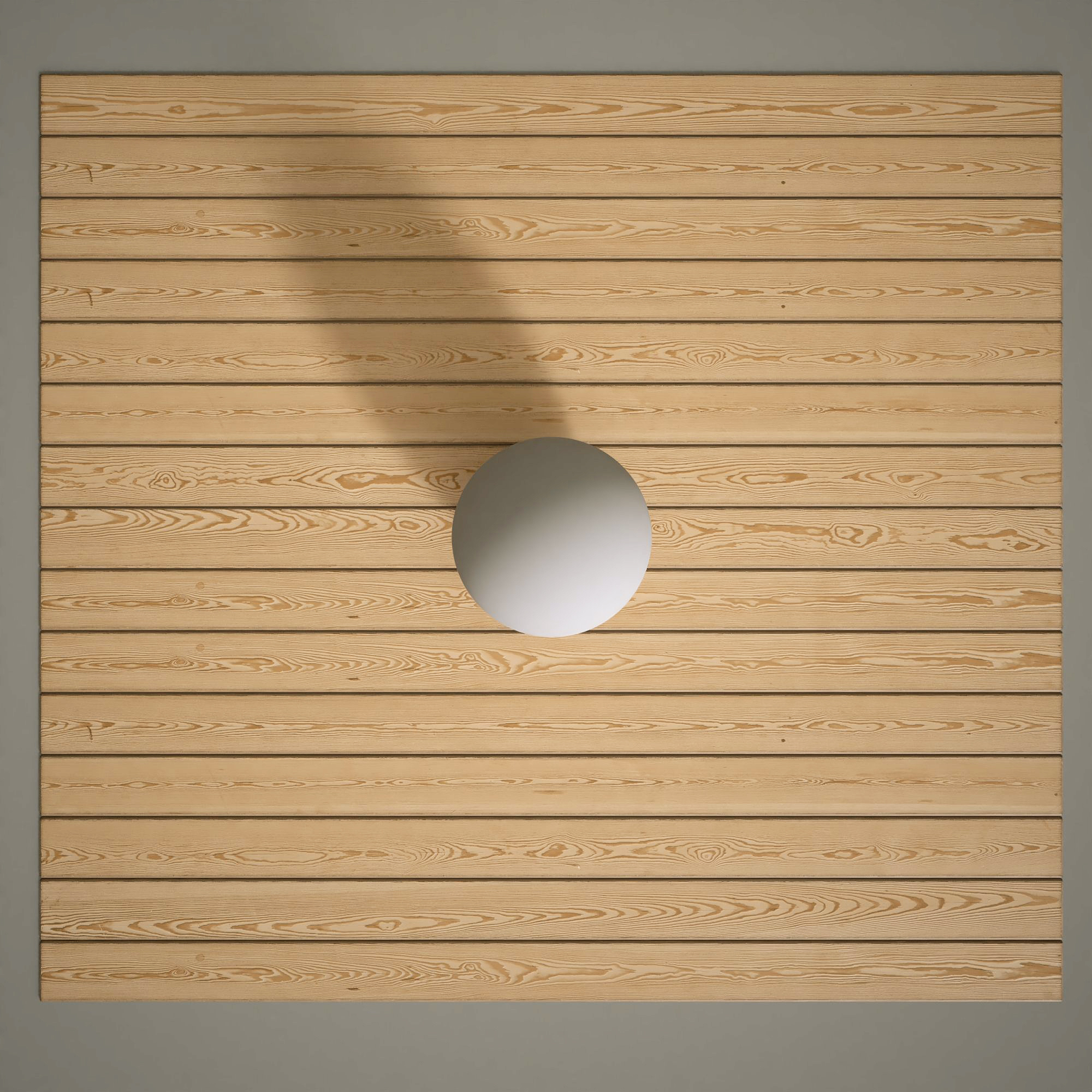

Ti assicuro che il Vraymultisubtex fa il suo lavoro come vedi nell'esempio sopra. Considera che i post sono ancora del 2016 e può essere che il metodo sia stato cambiato. Prova e se hai problemi ti dico come fare.

Dovrebbe essere un pacchetto che ho della cgsource.
Ci sono tutte assi per il multitex e anche dei pavimenti completi. La qualità secondo me è molto buona.
