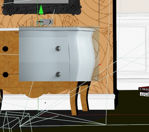

Buongiorno a tutti,
seguendo i vostri consigli ho preferito acquistare i materiali sul sito http://www.3dtutorialandbeyond.com .
Premetto che utilizzo C4D R17 abbinato a vray 1.9.
Inserendoli all'interno di un ambiente (file, aggiungi) vedo che i materiali in realtà non vengono aggiunti e che durante il render tutte le texture risultano vuote (bianche).
Qualcuno mi sa spiegare la motivazione?
Sirio76
Messaggi: 2652
Re: Aquistare Ambienti
Messaggio da Sirio76 »
etidr3k ha scritto:Buongiorno a tutti,
Gli shader nativi non mantengono i percorsi di ricerca se importi materiali/oggetti da una scena all'altra. Ti basta copiare le tessiture del materiale in questione nella cartella "tex" del progetto sul quale stai lavorando oppure selezionare la cartella contenente le mie tessiture tra i percorsi di ricerca nelle preferenze di Cinema4d. Se vai sul nostro canale Vimeo trovi anche dei tutorial gratuiti nel caso volessi archiviare tutte le nostre tessiture in un'unica cartella e aggiungerla tra i percorsi, così in futuro non ti si presenterà più il problema e non dovrai più copiare le tessiture necessarie nei nuovi progetti. Per qualsiasi dubbio chiedi pure!
