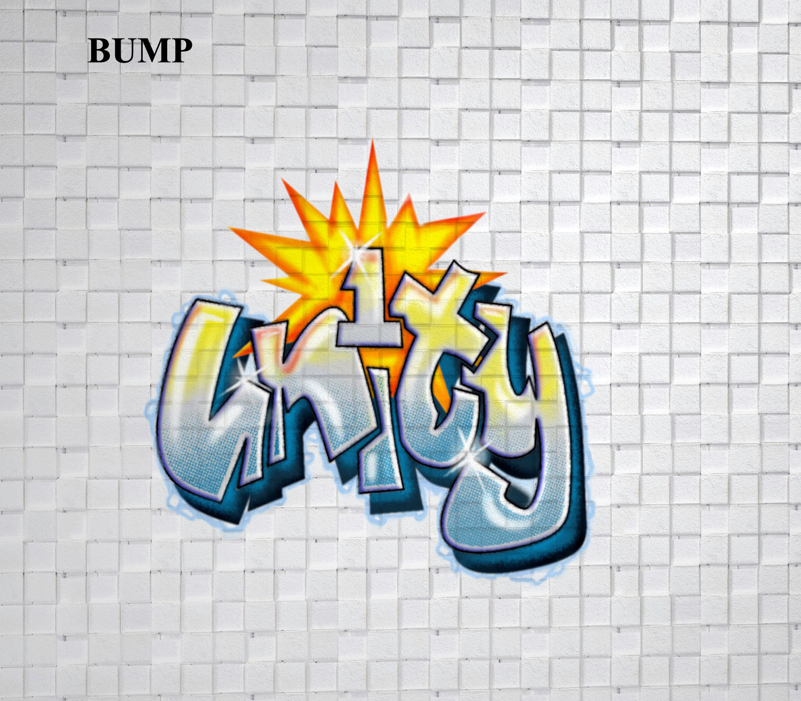

Se guardi quello che te hai fatto è surreale perchè il disegno non segue le pieghe dei mattoni, sembra in rilievo.
Se guardi l'immagine che ti ho allegato vi vede il cambio colore mattoni/malta.
Cmq.. anche quell'effetto che hai fatto te.. come lo hai ottenuto?
Io ho inserito due materiail con vray sullo stesso oggetto e poi ho spuntato il "mixa texture" ma non accare nulla

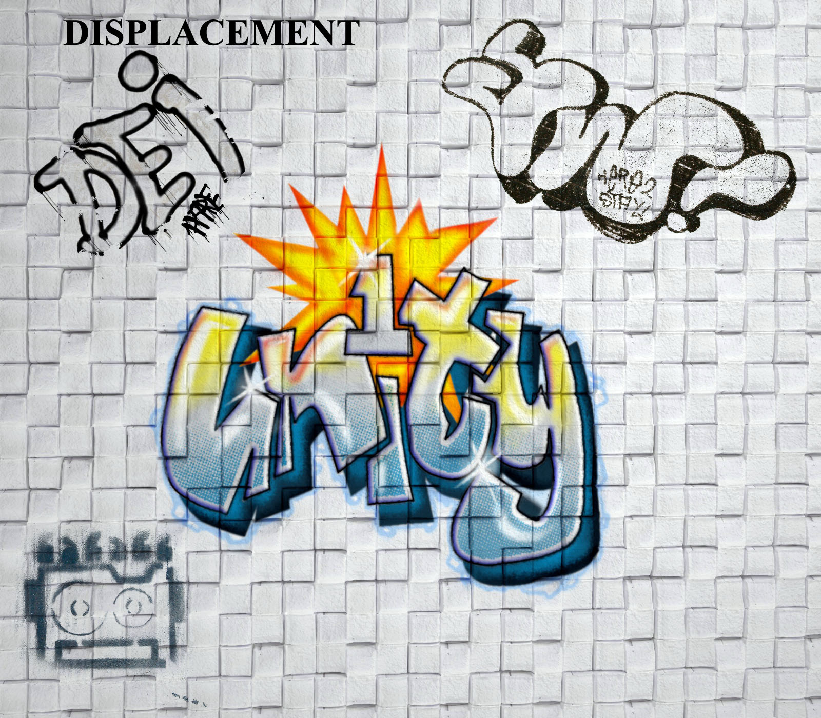

Ah ho capito.... non avevo messo il rilievo ma era solo per capire se per murales intendevi una cosa simile..
Ti allego due esempi poi ti spiego perchè ora non ho tempo ok! a dopo ;)

Ecco mi riferito proprio a questo. Grazie.
Va bene attendo info :)
Tieni presente che la texture mattoni e la texture grafitto non ha la stessa dimensione quindi non posso applicarla sopra con photoshop.

etidr3k ha scritto: Tieni presente che la texture mattoni e la texture grafitto non ha la stessa dimensione quindi non posso applicarla sopra con photoshop.
Questo ti assicuro che non è importante perchè con Ps puoi adattare tutte le texture che vuoi dove vuoi.

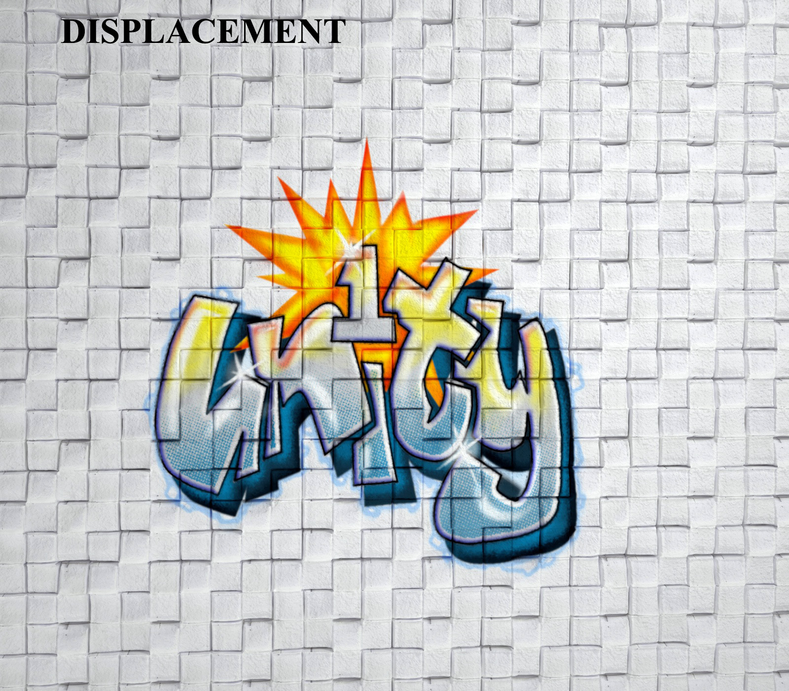

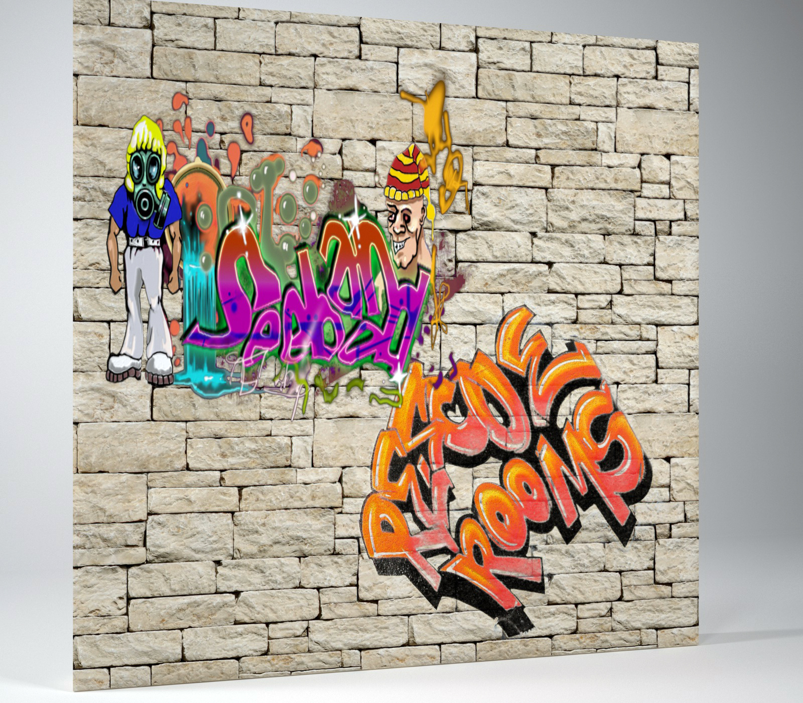

Ti allego un esempio dove ho usato il muro di prima ma ho aggiunto altre immagini semplicemente con Ps adattandole come mi pare e piace. Basta cambiare metodo di fusione e il gioco è fatto. Tra l'altro è decisamente più semplice che usare mixa texture e il risultato è praticamente identico.
Comunque, per usare il mixa texture devi applicare la tua tessitura alla parete, cioè quella che fa lo sfondo per capirci, che sia muro o imbottitura e la sistemi.

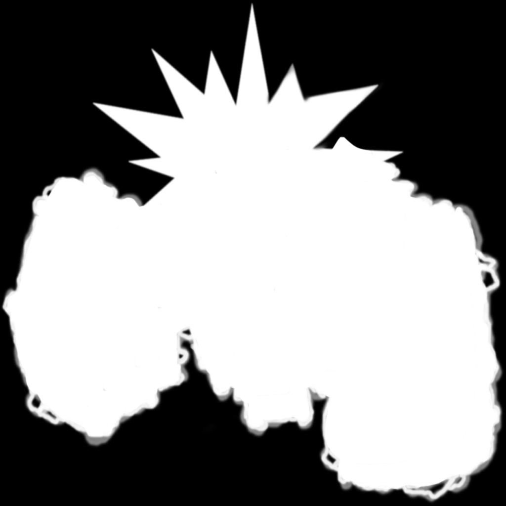

Poi ti crei un altro shader e, nel diffuse, metti l' immagine la quale vuoi sia sovrapposta ma ti serve questa volta un'immagine alpha in bianco e nero da mettere nel Material Weight. Inverti se c'è bisogno.
Infine lo applichi alla parete in modo che vada in successione al primo materiale che fa da sfondo.
Al materiale in cui hai messo l'alpha spunti mixa texture.
Ti consiglio di adattare l'immagine in modo che non si ripeta.
Ultima cosa; come vedi l'immagine dove ho usato il bump non è venuta molto bene perchè il bump appunto simula una profondità, invece usando un displacement c'è uno spostamento vero e proprio quindi la qualità è nettamente migliore.
Ti allego anche un'immagine per capire come dovrebbe essere anche la sua alpha.
