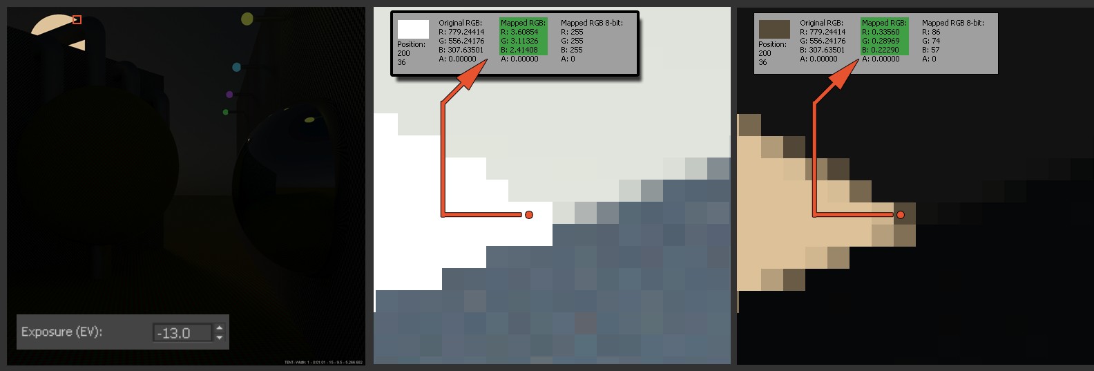

Non c'entra l'AA.
Lo stesso problema lo si ha con V-Ray o con qualsiasi motore di render quando si calcola l'AA in presenza di due pixel con valore float molto diversi.
Per esempio, abbiamo una lampadina molto luminosa che renderizzata appare bianca. Se si campiona il suo sample, il valore RGB normalizzato non sarà [1,1,1] ma, per esempio [50,50,50]. Se lo sfondo è un muro molto scuro [0.2,0.2,0.2] sembrerà che ci sia un problema di AA seghettato tra la lampada e il muro, poichè c'è un passaggio netto tra 50 e 0.2. Ma l'AA è corretto e i pixel sono correttamente elaborati dall'AA di Corona. Ora, lascia tutto com'è e prova a ridurre l'esposizione, anche di molto. Vedrai che l'AA c'è.
La soluzione è quella di "clampare" i pixel con un valore molto basso. Questo però cambierà il modo con cui la zone più chiare >[1,1,1] saranno processate.

Ora, non so che stratagemma hanno usato con Maxwell... Però se hai un'immagine a 32bit float, mi sembra strano che in zone a fortissimo contrasto, l'AA sia calcolato perfettamente, senza seghettature.
Nell'allegato, il sole e il tubo: notare che abbassando l'esposizione l'AA si vede ed è calcolato correttamente (render a 32bit). Ovvio che all'esposizione corretta le seghettature ci sono e sono inevitabili.
Mentre tra il cielo e il tubo l'AA non ha seghettature, anche a esposizione corretta
