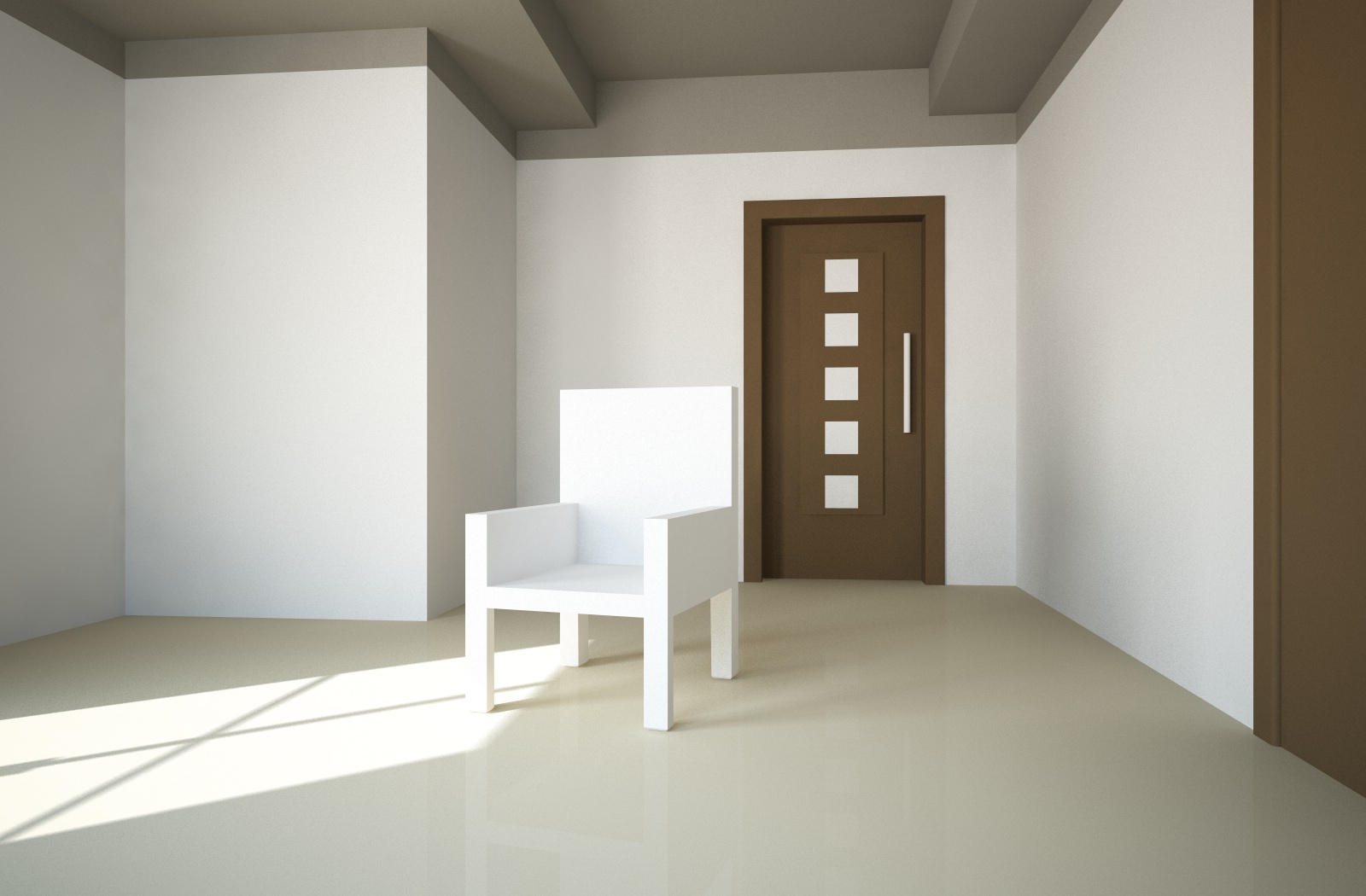

Veramente non ho fatto molto, ho tagliato il soffitto per questioni di tempo con il plane cut, in visuale frontale tira una linea (premendo shift per farla parallela al pavimento) e taglia l'oggetto.
Ho trasformato le luci area in portal light e ho rifatto il sole inserendo una traget light attivando l'ombra, cambiandola in infinite ed applicando il tag vray light.
ho cambiato la focale della camera più a grandangolo.
Sono proprio due passaggi, non ho affinato nulla quindi è veramente una base da cui partire per sviluppare un render.

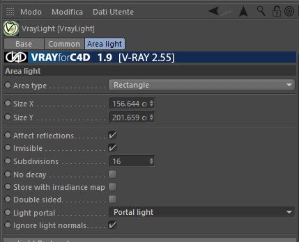

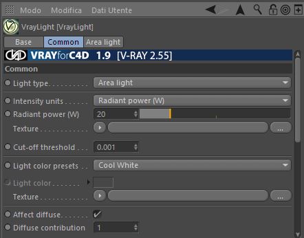

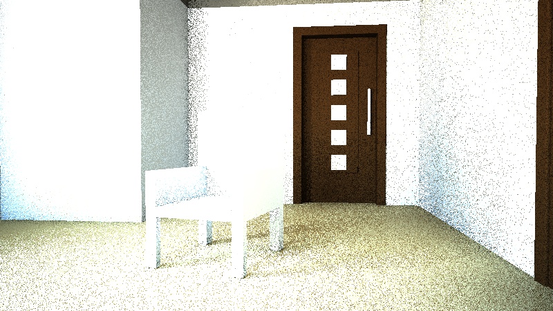

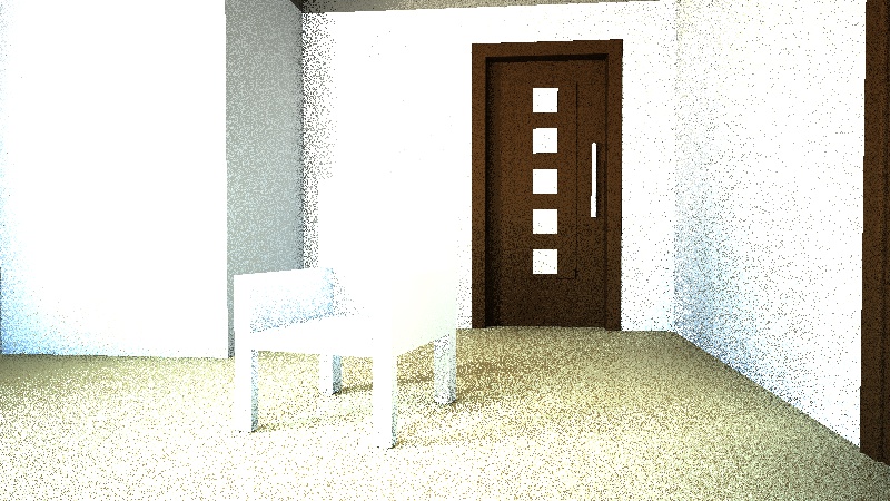

:( Scusami se scrivo solo adesso ma sono stato impegnato con altri lavori:-((
ho provato a fare le tue ultime correzioni con le luci, ma il risultato è questo. Poi ho messo i settaggi del tuo VRbridge nel mio, ma nei settaggi della GI non ho lo stesso tuo preset, e comunque non so quale impostare.
Ti allego il render che viene fuori con il risultato delle modifiche e le impostazioni delle Area Light...
so che chiedo troppo ma mi trovo in un punto morto.
Gabik
portal light.JPG (30.11 KiB) Visto 3133 volte
portal light1.JPG (32.36 KiB) Visto 3133 volte

Strano che ti esca cosi disturbato.... :o
Prova ad aprire la scena che ti posto.
Apri semplicemente e schiacci il tasto "render" senza cambiare nulla.
Dovrebbe venire come il nostro perchè ho usato la 1.9 come te.
