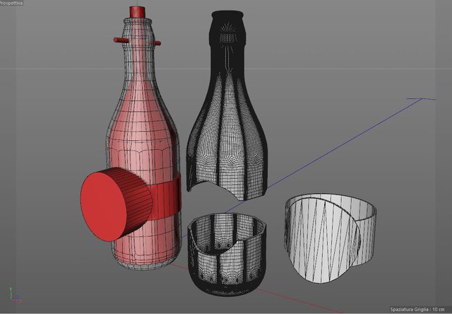

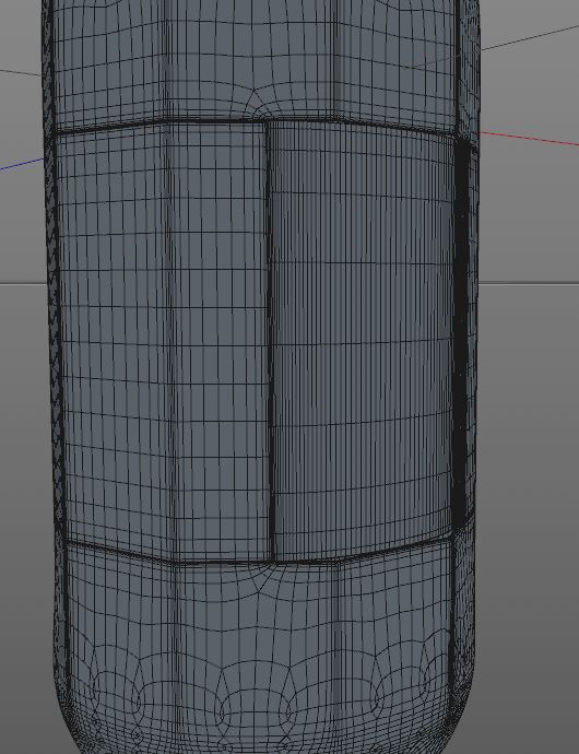

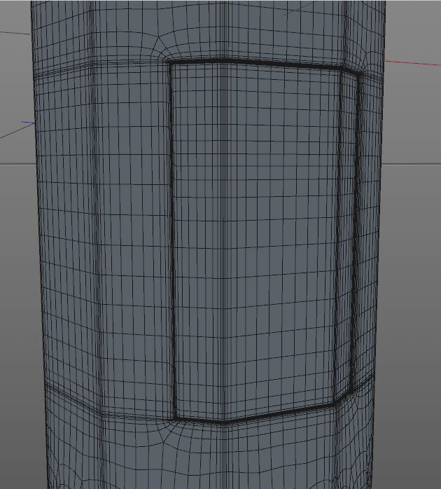

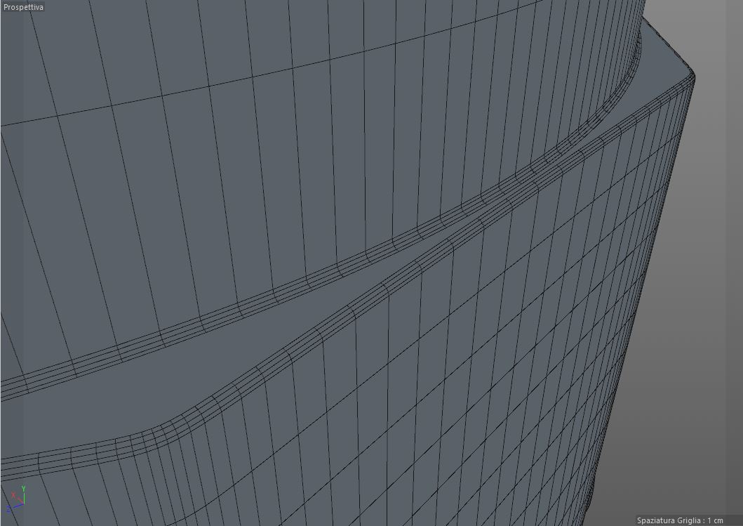

Salve ragazzi,
rieccomi alle prese con questo (per me) complicato modello 3d.
Devo fare delle modifiche per inserire l'etichetta ma ho dei problemi con il fatto che i bordi risultano troppo dritti e non arrotondati così come sarebbero nella realtà.
Nonostante abbia usato le smussature resta sempre questo aspetto rigido e scalettato, sapreste darmi un consiglio per un aspetto più "vetroso"? Vi ricordo sempre che questi modelli devono essere stampati in 3d.
Grazie a tutti.

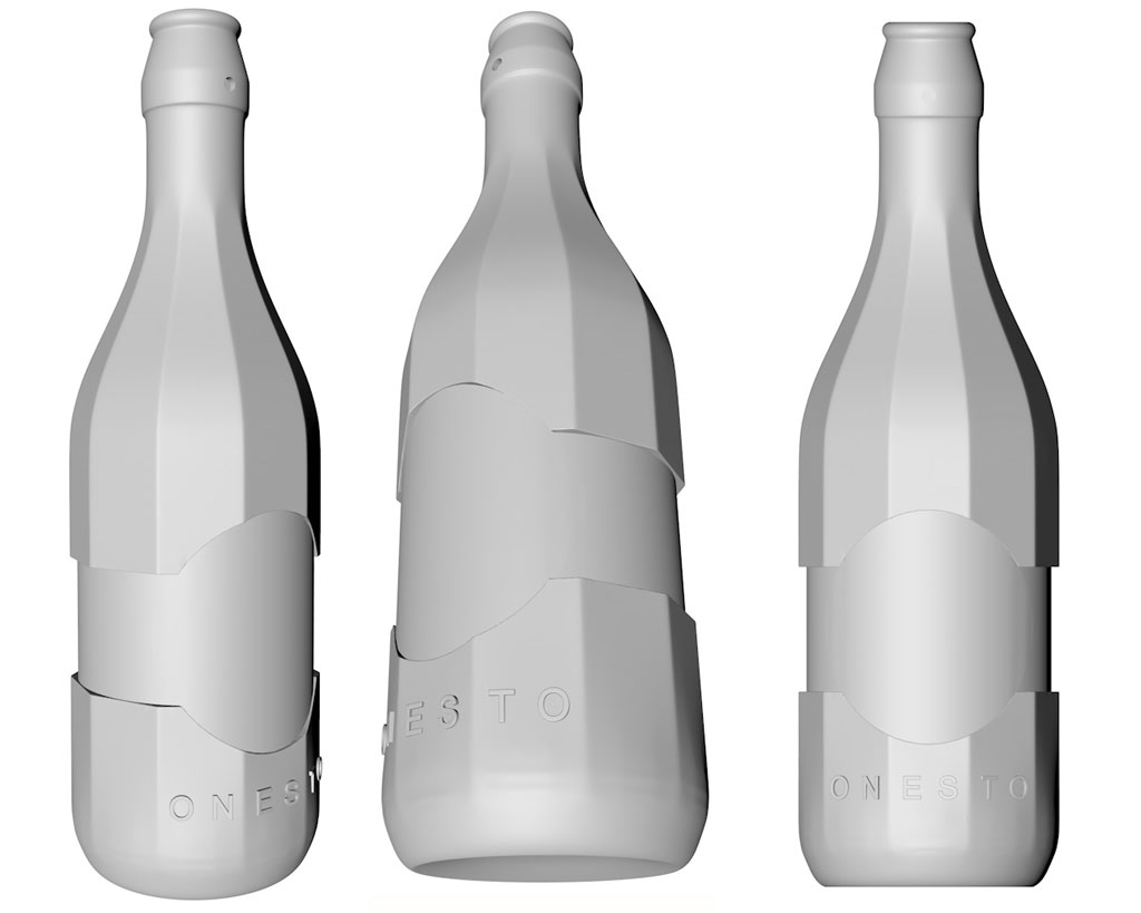

La bottiglia come dovrebbe essere nella fase finale, ci sono da correggere i bordi che risultano troppo dritti.

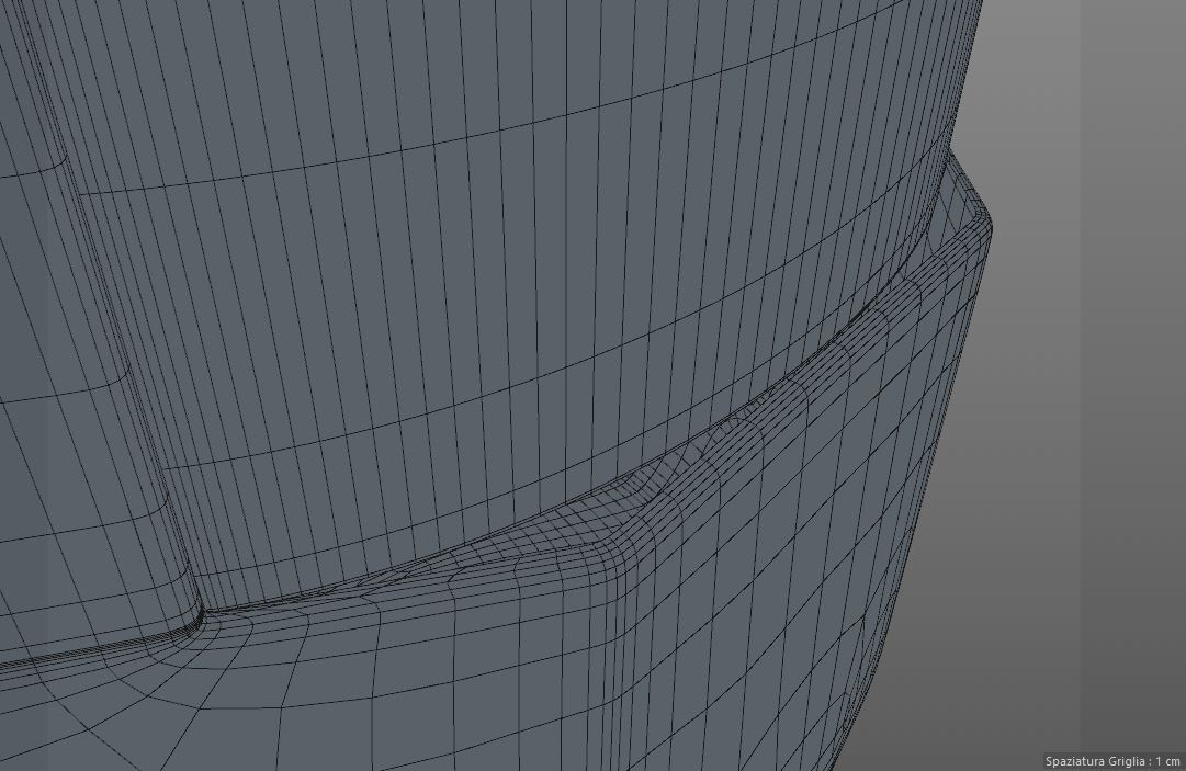

Questi bordi risultano troppo dritti.

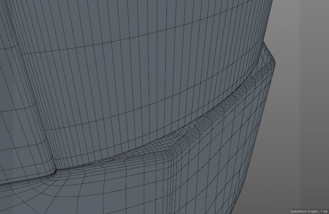

La doppia smussatura della parete interna e di quella esterna, come vedete non c'è molto spazio e le smussature rischiano di incrociarsi tra di coloro.
elisa
Messaggi: 1309
Re: Bottiglia | Modello apparentemente banale...
Messaggio da elisa »
come hai realizzato lo scanso dell'etichetta?
per avere una bella smussatura dovresti avere le linee dei poligoni continuative, cosi potresti permetterti di intervenire come vuoi, viceversa risulta difficile

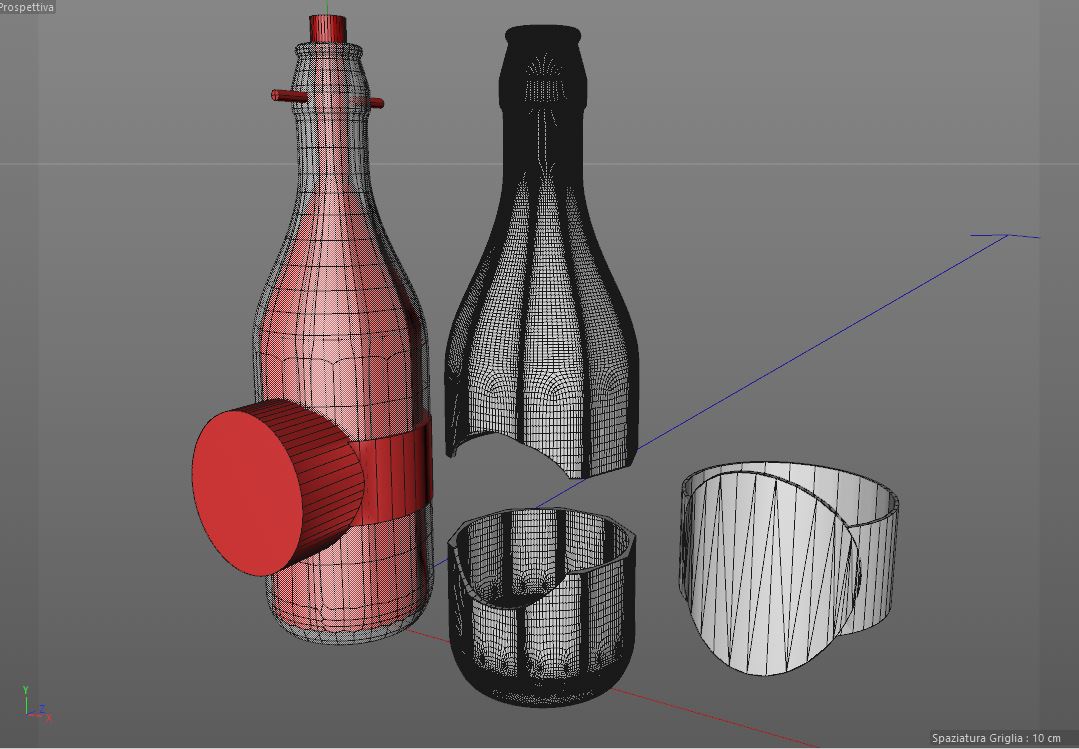

marcux
Messaggi: 13
Iscritto il: gio set 30, 2004 4:18 pm
Messaggio da marcux »
Ho separato tutti i vari elementi e poi realizzato delle sottrazioni booleane.
Non ho proprio idea di come avrei potuto realizzare la banda tutt'intorno e l'ellisse centrale... :(
