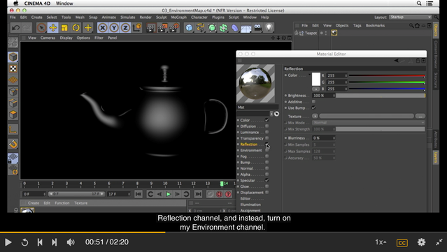

posso chiedere per quale motivo nel tutorial che sto guardando quando attivano la spunta riflettanza il sampler diventa a specchio mentre nel mio nn accade?
AGG.

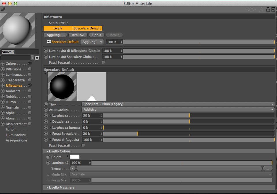

penso di aver capito, attivando la spunta Ambiente il materiale diventa riflettente perchè aggiungendo una texture con un bagno ha cosa riflettere. ora però il problema rimane nel definire questo materiale, perchè con le prove di renderizzazione stanno uscendo tutt'altro che effetti cromati.

Succede perché il tutorial che segui utilizza una vecchia versione di Cinema, nella R18 hanno cambiato l'editor materiali, nel canale reflectance vi si trova attivo solo lo specular, per attivare le riflessioni ora ci sono vari metodi, nel canale reflectance devi cliccare il bottone add ed aggiungere i canali che preferisci, per esempio se aggiungi un canale GGX con intensità 100% hai una superficie a specchio, oppure se devi seguire un tutorial datato aggiungi il "Reflection (legacy)" che sarebbe il vecchio canale riflessione.
Per riflettere qualcosa pero.. dovresti attivare un cielo a cui applicare un materiale , per esempio un hdri di un interno, ve ne sono anche nel content browser (shift+F8), per comodità, al cielo, puoi aggiungere un Cinema 4D Tag Compositing e togliere la spunta da Seen by Camera o se vuoi usare un altro cielo per la GI, puoi togliere tutte le spunte e lasciare solo seen by transparency, seen by reflection e seen by refraction.

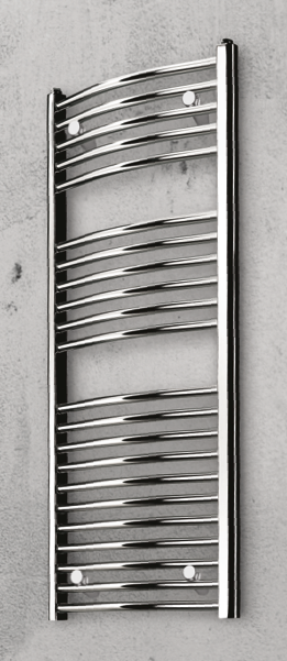

grazie, sto tentando di impostare il cielo, ma per ottenere un risultato come questo che allego devo trovare qualche cielo particolare o qualche metodo diverso? perchè nn mi ci avvicino lontanamente.
