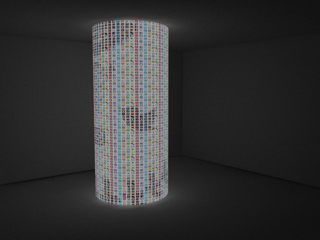

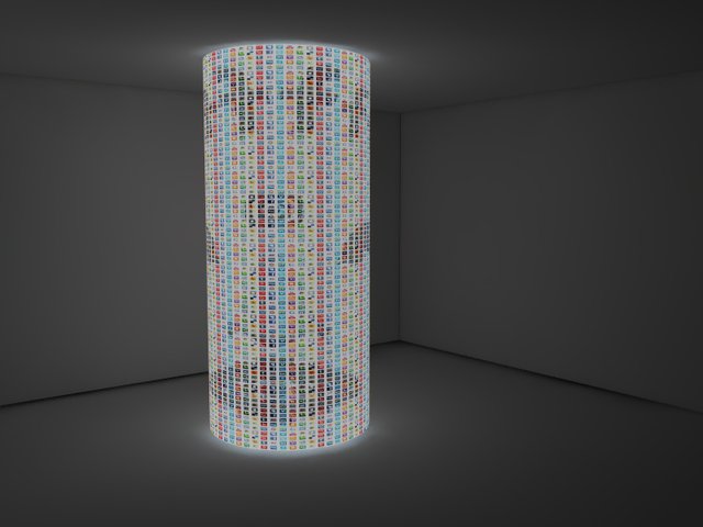

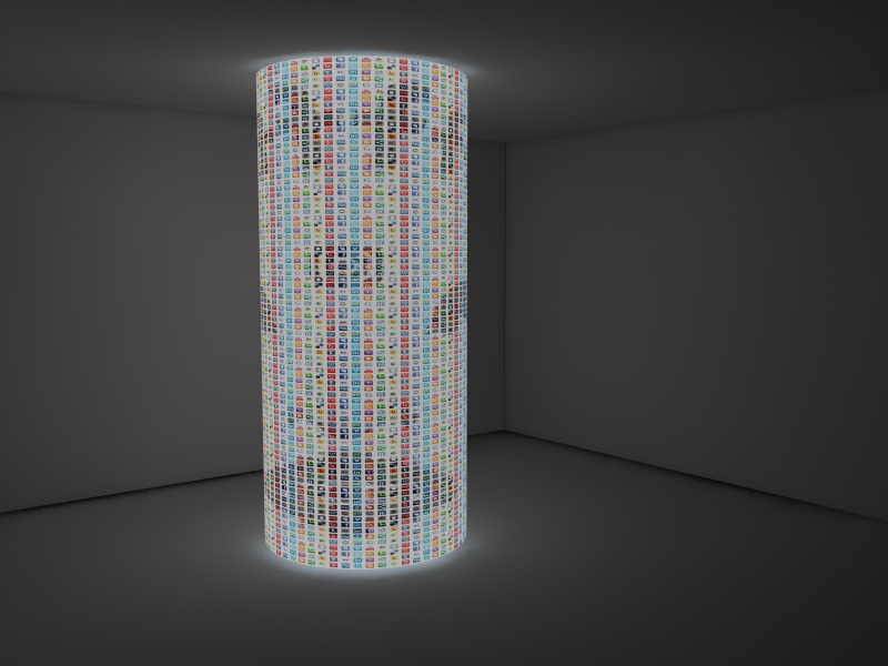

Mah .. toccato niente, nessun parametro in assoluto, ho solo inserito la texture nel use texture, ed nell'altro ho creato un materiale con la texture nel luminosity layer, non saprei perché a te viene giallo
totem 3d_mod.zip
(204.67 KiB) Scaricato 190 volte
materiale applicato al cilindro
texture nella luce
texture nella luce

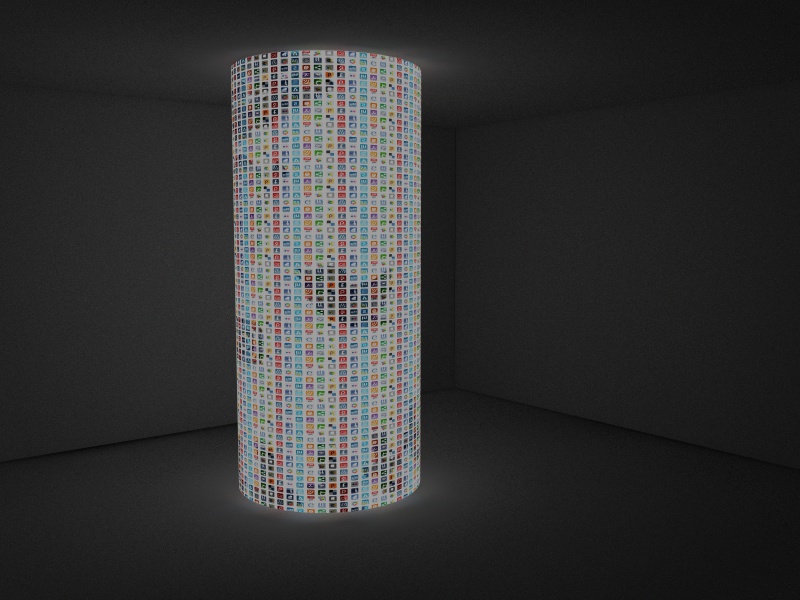

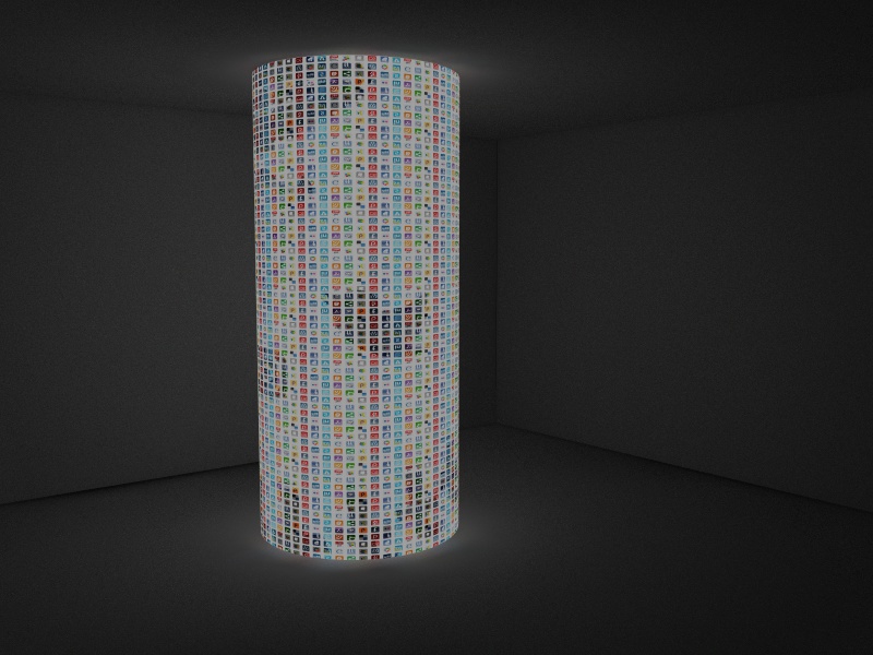

perfetto ! chiedo solo un'ultima cosa: per ridimensionare la txtr e fare in modo che il volto guardi in una direzione dove agisco ?
non so come ringraziarti
giulio
maruzzella
Messaggi: 780
Re: totem luminoso e texture
Messaggio da maruzzella »
Usa quella nel materiale non quella della luce, poi clicchi sull'icona (Tag) del materiale applicato al cilindro, ora agendo su Offset U lo fai ruotare sul cilindro, se invece agisci su Tiles U lo puoi adattare in modo che mantenga l'aspect ratio originale
