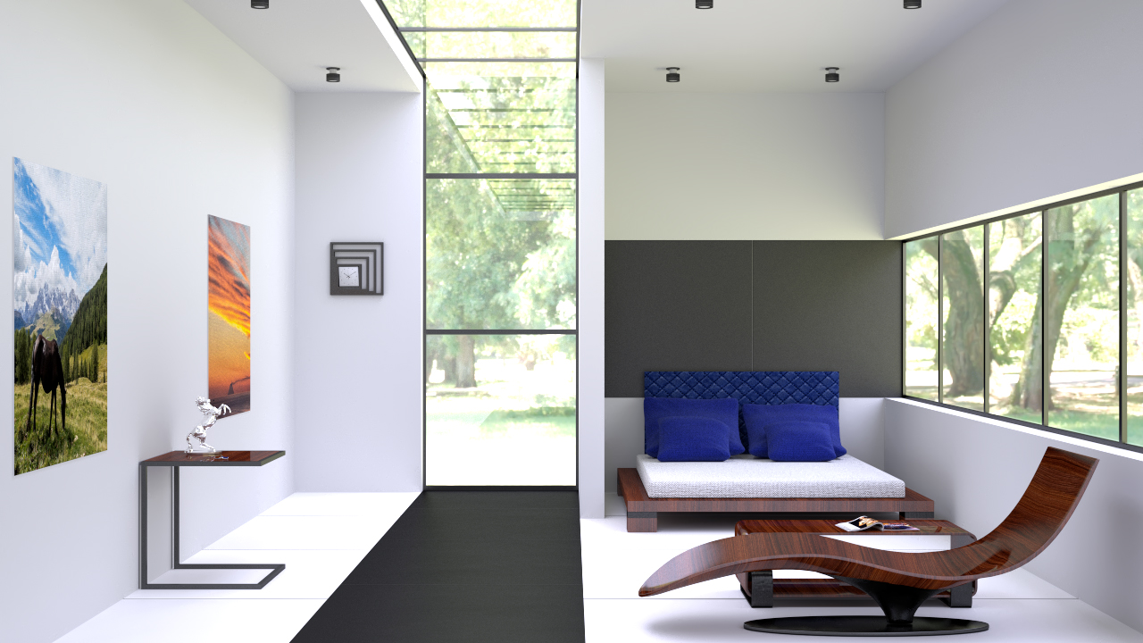

Ecco il risultato (di prova) in meno di un'ora.
Denoiser corretto
Denoiser corretto

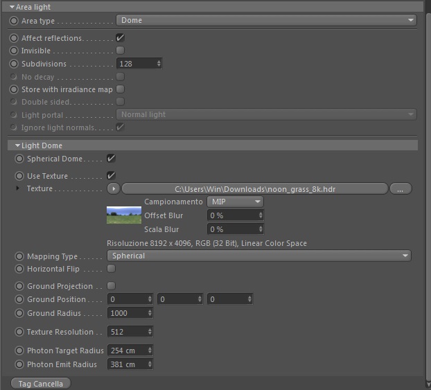

Adesso forse è bene capire come gestire meglio l'hdri...ho messo una dome un pò alla cavolo

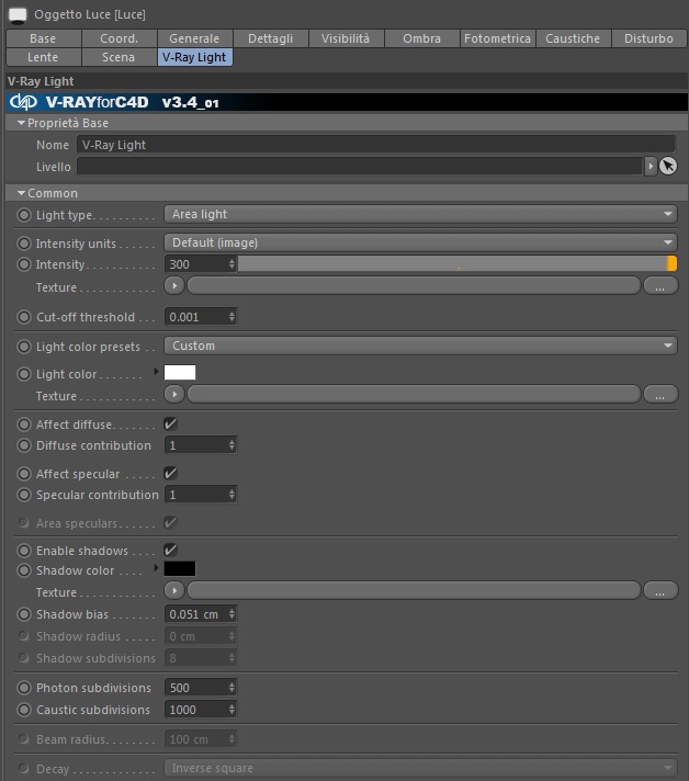

Tab Common
Tab Common
Tab Area Light
Tab Area Light

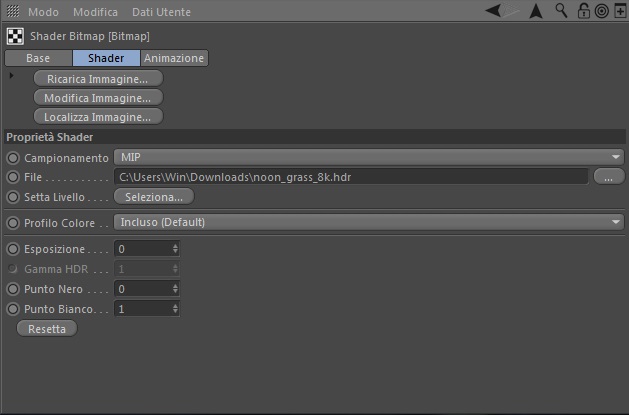

Texture
Texture
Ho visto che molti utenti inseriscono il profilo colore sRGB, quali sono le differenze e qual'è la scelta più indicata?

La tessitura dell'hdr inseriscila sempre in un vrayadvbitmap lasciando tutto di default. Se usi direttamente la tessitura caricandola nello slot come hai fatto tu dovrai usare il profilo giusto altrimenti ti darà la gamma sbagliata.
Io sinceramente cercherei di usare un semplice physical sun(modello Hosek) piuttosto che un'hdr, calcoleresti più velocemente e ti eviteresti qualche grattacapo, lo sfondo lo inserisci usando un backplate. Poi quando avrai più padronanza potrai invece approfondire l'uso di hdr sia per esterni che per interni. In ogni modo anche sulle hdr trovi tutto nei miei vecchi post.
Ho notato che sia nell'hdr che nel tab BR della GI hai aumentato le suddivisioni, la cosa non ha senso giacché le suddivisioni locali sono disabilitate a monte nell'AA.
