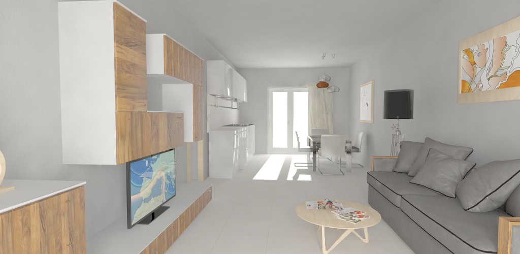

1) c'e' una sorta di nebbiolina
2) materiale della tv (nero dark) fa schifo
3) Come procede?
4) consigli?
5) Grazie

allora, andiamo per gradi:
La nebbiolina e' solo un effetto della forte illuminazione che c'e' in fondo. Cerca di tenere piu debole quella che hai dietro le spalle altrimenti sembra che la stanza sia illuminata da entrambe le direzioni, crea una "direzione" della luce come succede nella realtà'. Se la luce area che c'e' in fondo alla stanza e' una simulazione della zona solare, quella deve essere la piu preponderante, invece quella dietro di te abbassala di brutto, cosi' da creare un filo di ombra sul retro e aumentare di conseguenza il contrasto visivo di quella in fondo.
Per il materiale della TV dipende da come e' fatto. se vuoi fare un materiale nero bello, devi mettere il nero nel diffuse e poi nello specular layer 1, metti un layer fresnel da 1.6 portalo a 1.2 o giu di li, troppa riflessione sbiadisce gli oggetti.
Questo vale in generale come regola dei materiali, troppa riflessione, effetto sbiadito..
Comunque se vuoi un consiglio concentrati intanto ancora sulla luce...

sono qui proprio per i consigli sarei un pazzo a non seguirli apporto i tuoi consigli e ritorno
a rompervi le p....
comunque la stanza è rettangolare e ha due porte-finestre una quella che vedi e una dietro la telecamera
in ogni caso abbasso notevolmente la luce dietro
grazie 100000000
P.S. avrai capito il mio alto livello di preparazione in c4d...

Riguardo alla luce, vedrai che abbassando di brutto quella dietro, inizi ad avere una direzionalita' della luce molto piu gradevole cosi' poi ci si concentra sui materiali.
